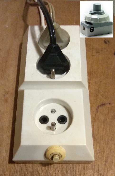

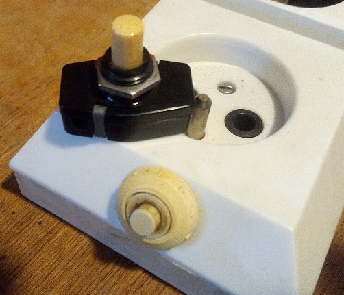

Tyto vypínače mají "kurvitko", resp. výrobní vadu (?). Z horního dílu trčí dva spodním dílem průchozí sloupky, které jsou naspodu vypínače teplem "roznýtované". Po čase se tyto temy (pochopitelně) odlomí a vypínač se rozpadne. Když to nastalo, našrouboval jsem zespodu do sloupků dva mini-vruty a od těch dob vypínač drží a funguje. Min. 20let...

Tento vypinac je cely kurvitko. Nedavno som z dvoch vadnych skladal jeden. Jeden mal zlomeny pruzny kontakt, druhy mal zniceny ten cvakaci mechanizmus.

Nojo, asi inovace. Ten na fotce je z doby min. před 20 lety...
A jaks je rozdělal a pak jeden smontoval?

Teda s tou zásuvkou je to celkom hazard, ten vypínač je tak do 2,5A. Nepoučená osoba tam zapojí napríklad žehličku a celé sa to roztopí a môže začať aj horieť.

PotPalo píše:Teda s tou zásuvkou je to celkom hazard, ...
Děkuji za upozornění. Používám to jen já u mého pracovního bastlstolu, pro vypínání zdroje "bateriového" osciloskopu, též nabíječky ap. co nemají vlastní vypínač. Různé Ikea-prodlužky vypínají celý vál, tady spínám konkrétní zásuvku.

jodaps píše:Nojo, asi inovace. Ten na fotce je z doby min. před 20 lety...
Tie moje boli este starsie, bakelitove. Vrch a spodok boli spojene kovovymi svorkami.
