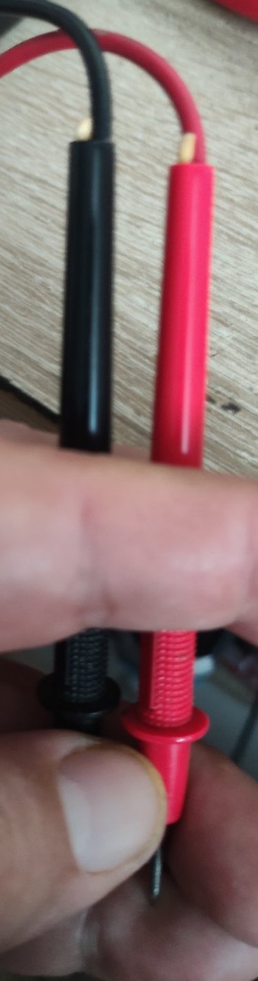

Mimo téma. Tenhle "měřák" má brácha v náklaďáku. Nějak se mu podařilo utrhnout kablík u měřícího hrotu. Po napájení kablíku na hrot, nedokážu vrátit hrot zapátky do jeho držáku. Je na to nějaký fígl? Protože do toho krámu nepasují jiné měřící šňůry.

Pasuje tam normalny bananik.
#18 Příspěvek od EKKAR »

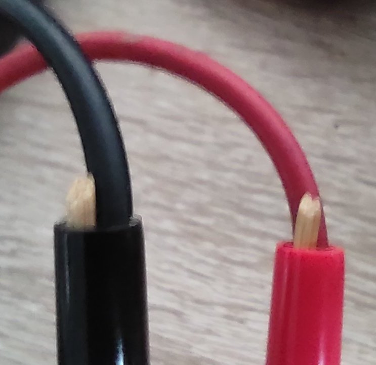

Nepasuje, zdířky jsou o fous menší v průměru a hlavně nejsou dost hluboký - a to o dost, minimálně o půl cenťáku. Hrot je potřeba po připájení vodiče nalepit vteřiňákem na konec obyčejný špejle, pomocí ní zarvat do toho plastovýho obalu - a špejli pak ulomit těsně u plastu, to co je v něm tam zůstane. Vypadá to pak trochu blbě, ale pokud je potřeba hrot znovu vyndat, jde za tu špejli vzít kleštěma a vyrvat to ven, nebo stačí poklepat proti hrotu na svěráku malým kladívkem a pak vzít těma kleštěma. Sorry za neostrý fotky, spěchal jsem.

Ten bananik som tam (pred napisanim) bez problemov zasunul.
