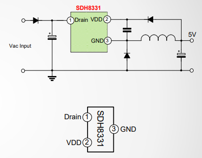

rnbw pokud máš pravdu, a asi ano, tak z čínského katalogu se dá v překladači vyčíst toto :
SDH8331 je levný, vysoce přesný neizolovaný PWM regulátor s integrovaným vysokonapěťovým 650V
Napěťový MOSFET a vysokonapěťový spouštěcí obvod, vhodný pro neizolované napájecí zdroje s plným napěťovým vstupem 90Vac~265Vac.
Jako je buck nebo buck-boost obvod.
SDH8331 má zjednodušené periferie, výchozí 5V výstup a není potřeba detekční odpor špičkového proudu a kondenzátor kompenzace smyčky.
Čip integruje funkci měkkého startu, která může snížit namáhání zařízení během spouštěcí fáze a zabránit přesycení transformátoru.
Kromě toho má kompletní ochranné funkce, včetně: podpěťové ochrany VDD, ochrany proti přetížení výstupu, omezení proudu po cyklu, ochrany proti přehřátí atd.
hlavní rys
Vestavěný 650V vysokonapěťový MOSFET, vestavěný vysokonapěťový startovací obvod, výstupní napětí je pevně nastaveno na 5V, nízký provozní proud měkký start
Podpěťová ochrana VDD zaslepení náběžné hrany
Ochrana proti přetížení výstupu Ochrana proti přetížení Ochrana proti přehřátí
aplikace
Neizolovaný pomocný napájecí zdroj
domácí spotřebiče.
A je tam i nějaký obrázek:

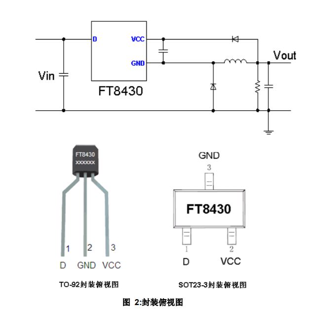

Podobný bazmek je i FT8431 (datasheet v příloze).
FT8431_ds_rev0.82_chinese_buck_offline_regulator.pdf
(167.05 KiB) Staženo 84 x

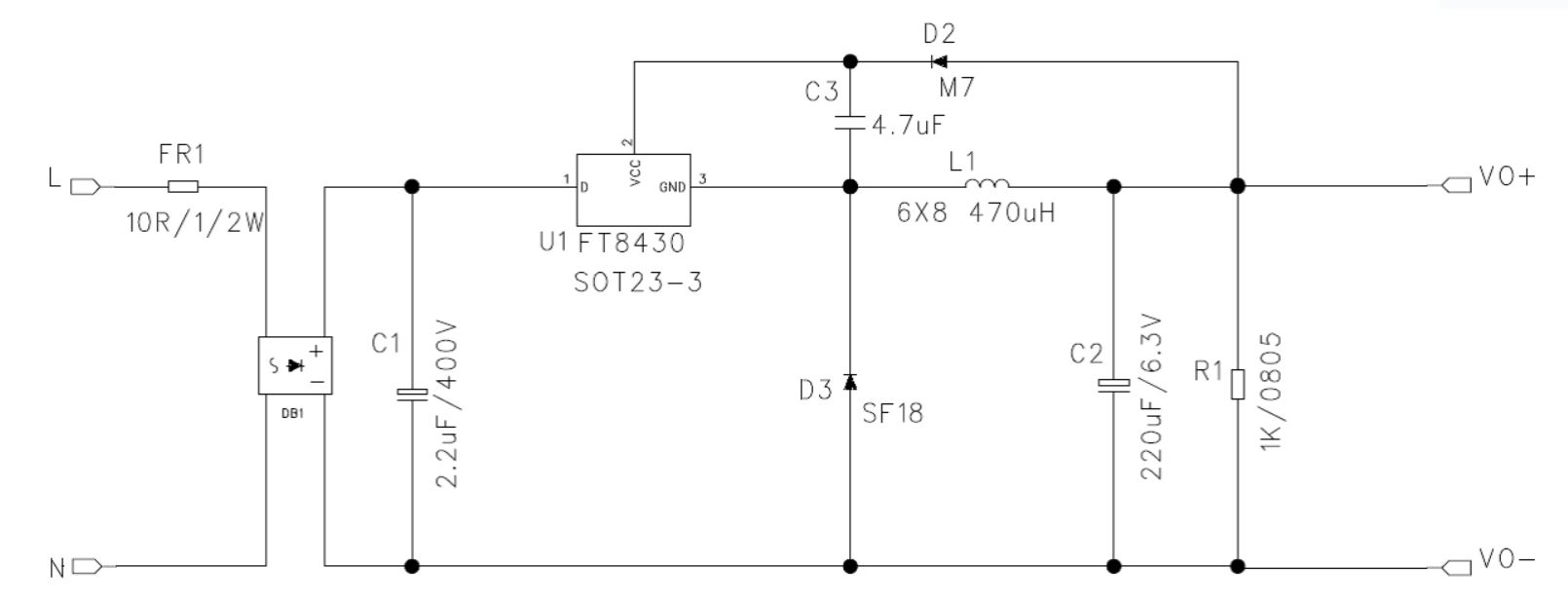

Jinak zdroj, co uvádí barnodaj na obrázku sd.png je docela běžný například v řídích jednotkách praček, myček, sušiček apod., kde ta pracovní indukčnost je velká asi jak kostka cukru.

Díky všem za reakce a nalezené obvody, které jsou, jak se zdá, obdobou zmiňovaného "neznámého" 8861.
Především zapojení na obr. sd.png odpovídá zapojení obvodu 8861 na desce.
Avšak co dostupnost - neví někdo, nemá?
Asi to nakonec skončí přibastleným "minizdrojem", což už mám s úspěchem odzkoušeno.
Ještě k obr. upr.jpg: za velkým odporem (33R) je proti ACN kondík 0,1uF/275VAC.
Tlumivka je opravdu mezi vývodem 3(GND) a +sem 5V - viz. obr. sd.png.

Zdá se, že na Alíku by něco přeci jen bylo: FT8430 SOT23 (10ks za cca 70CZK). Zkusíme a uvidíme.
