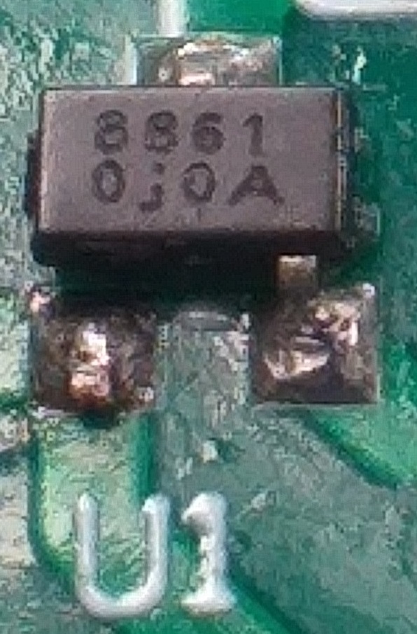

V napájení elektroniky této konvice je vadný obvod se zkráceným označením (Mark) 8861 - viz foto.
Umí někdo poradit kde je možno sehnat, event. info o obvodu? Díky.
#2 Příspěvek od EKKAR »
Vyfoť okolí toho švába nebo celou desku, tipuju, že to je nějakej exoticky označenej SMD třísvorkovej stabilizátor napájecího napětí ...

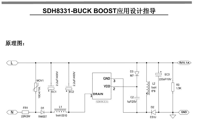

#5 Příspěvek od rnbw »

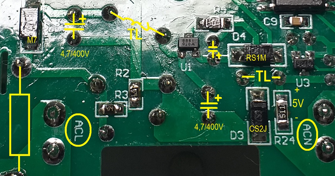

Na fotu napájení ze sítě (230VAC) mezi ACL(fáze) a ACN(nulák). vpravo by mělo být 5V mínusem spojeno s nulákem (ACN) - po připojení ext. zdroje 5V konvice funguje.
ACL - Rezistor - D (M7) - C (4,7/400V) - Tl. - C (4,7/400V) - 8861 - Tl. - 5VDC.
Elyt u U1 - 4,7/50V.
Z jedné strany obvodu U1 (8861) jednocestně usm. síťové napětí, z druhé za Tlumivkou 5VDC - pokračuje na cívku Relé (5VDC). Procesor napájen přes U3 (HT36).

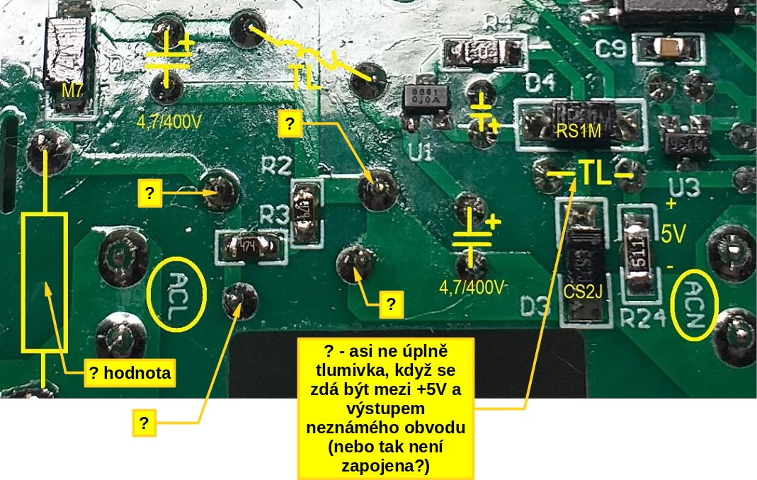

Jinak: byl problém 1) tu fotku udělat bez odlesku nahoře, 2) nakreslit normální schéma včetně všech hodnot, aby bylo jednoznačně jasné, co s čím je propojené a aby šlo třeba trochu počítat úrovně atd.? Nebo alespoň ty spoje s tečkami na propojích dokresli do té nejasné fotky.
Ten mohutný odpor vlevo (zřejmě sériově ve fázovém přívodu) má jakou hodnotu? Atd. viz upravený obrázek.

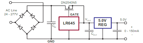

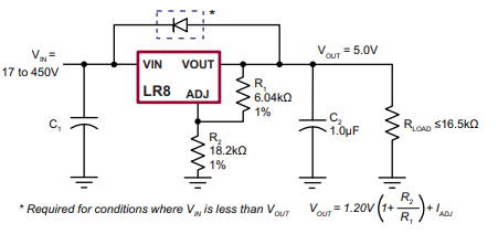

Třeba MICROCHIP LR645, LR8, LR6

Asi to bude nieco podobne ako Silan SDH8331. K tomu sa aspon Cinan priznal v katalogu, aj ked datasheet nie je.

rnbw: jako obvykle zřejmě trefa do černého (v rámci možností)...
Pérovka bohužel v jpg, prostě tak, jak to bylo zprasené už u zdroje...
