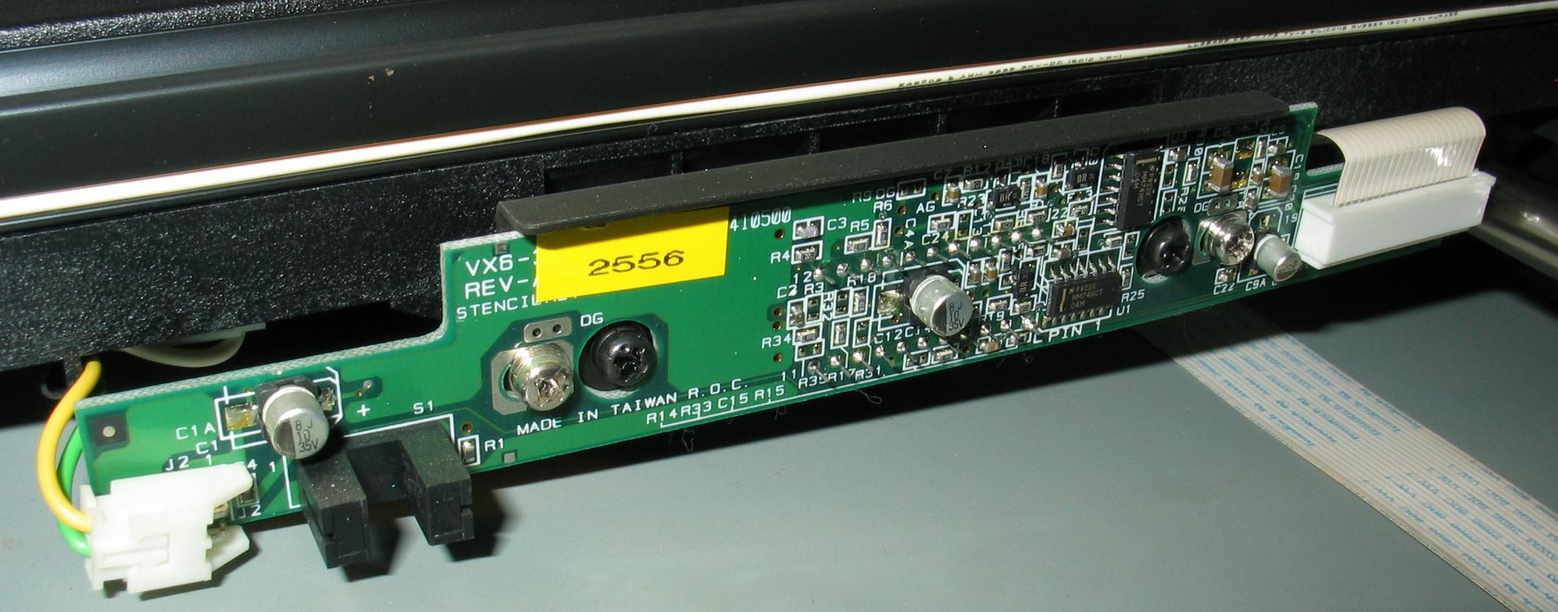

Skener Microtek Phantom636 (model MRS-1200VX6S) - nahlad naskenuje normalne.
Ale pri pokuse o skenovanie v normalnom rozliseni pohybe hlavou sem-tam a zobrazi chybu "Code -204, Scanning lamp or image sensor circuit failure. Please don't select fast preview or draft scan!"
Zaujimave je, ze ciernobiele (1-bit) skenovanie funguje. Grey ani color nie.
Ked ho necham chvilu zohriat a potom vypnem/zapnem, tak zacne normalne fungovat. To vypnutie a zapnutie je nutne, bez neho fungovat nezacne. Zjavne sa po zapnuti robi nejaka kalibracia.

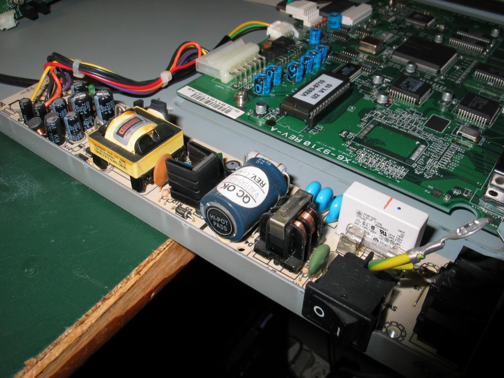

Slaba lampa alebo suche elyty?

Elyty su dobre, ani nevidim nikde ziadne velke nanosy prachu.

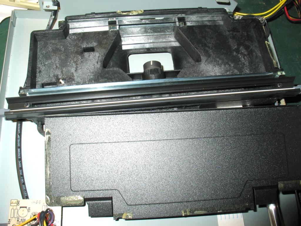

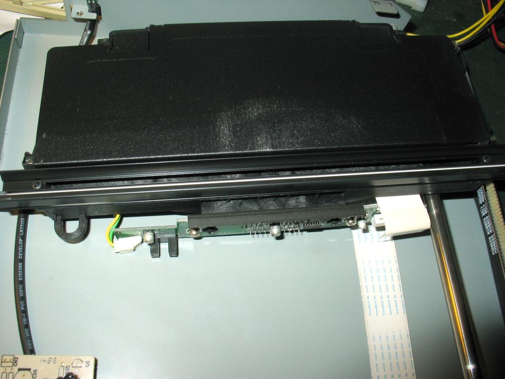

Jediny viditelny problem je (plechovy) kryt optiky vozika, ktory bol povodne po obvode prilepeny obojstrannou paskou. Paska uz nelepi, takze sa kryt volne pohybuje.

Poriadne som to vycistil - sklo mydlom v umyvadle, zrkadla, objektiv a lampu len dyhcnutim a vatovou tycinkou. Na vsetkom bol jemny cierny film.
Doteraz to lezalo vypnute. Teraz som to zlozil a hned to zacalo fungovat :)
Takze "odlezana" lampa, co hned po zapnuti nesvieti plnym jasom, mala problem dostatocne presvietit spinu.
