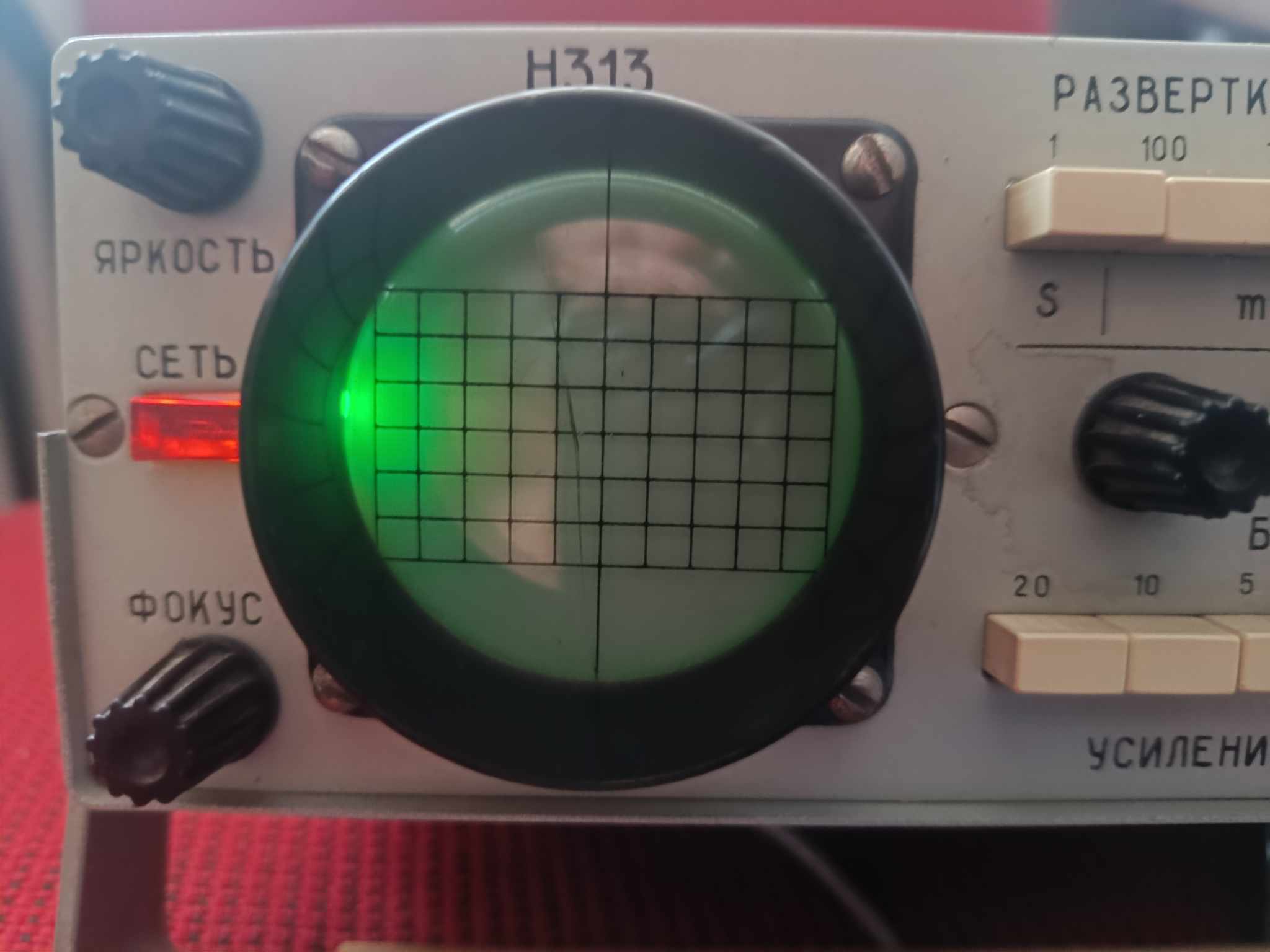

Dostal som tento malý oscyloskop ktorý pekne fungoval no pár ladení som sa snažil cez Pc malého jacku dať nejaký signál. Všetko išlo pekne no jak som ho vypol a znova zapol tak na obrazovke nebola čiara len malý tieň tej čiary alebo tečky. Ladil som to hocijak no stále nič. Nevie mi niekto povedať ako to zachrániť?

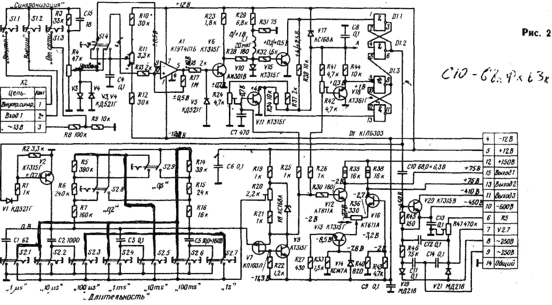

Skontroluj napájania - možno niektoré uhnilo ...
V časovej základni aj mne kedysi odišiel taký nejaký zvláštny FET to bol... Až si dobre spomínam, tak to bol KP103L ??
schému nájdeš na elektrotányi

Nejak takto sa mi to zobrazuje, skúsim pozrieť na tranzistor KP103L.

..časová základňa nebeží.. asi to bude on..

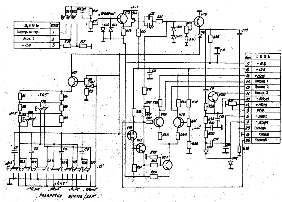

Musíš si vzít k ruce schema a proměřit napětí v obvodu celé časové základny. Nejprve ale ověř, jest-li souhlasí tvůj osciloskop se schematem, jsou dvě varianty s odlišným zapojením.
