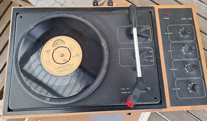

Donesl mi kamarád tenhle gramofon, že jestli bych se na to nepodíval, že nehraje.
Přidal k tomu jednu reprobednu.
Co jsem zjistil - v reproduktoru závitový zkrat (ohmicky má cca 1Ω), gramofon plně funkční, jen je samozřejmě po těch letech VK4202 úplně hyn.
Když jsem mu říkal, jaké jsou alternativy (600 Kč a víc nebo i 1100 Kč), tak říkal, že to do toho nedá.
Tak se ptám, jestli by někdo gramofon nechtěl - vyjma přenosky a repro je v perfektním stavu, asi nikdy moc nehrál.
Ani skříňka není nijak poškozená, a to včetně plexi krytu.
Tak kdyby měl někdo zájem třeba do sbírky, navrhuji 250 Kč, případně zkuste nabídnout.
