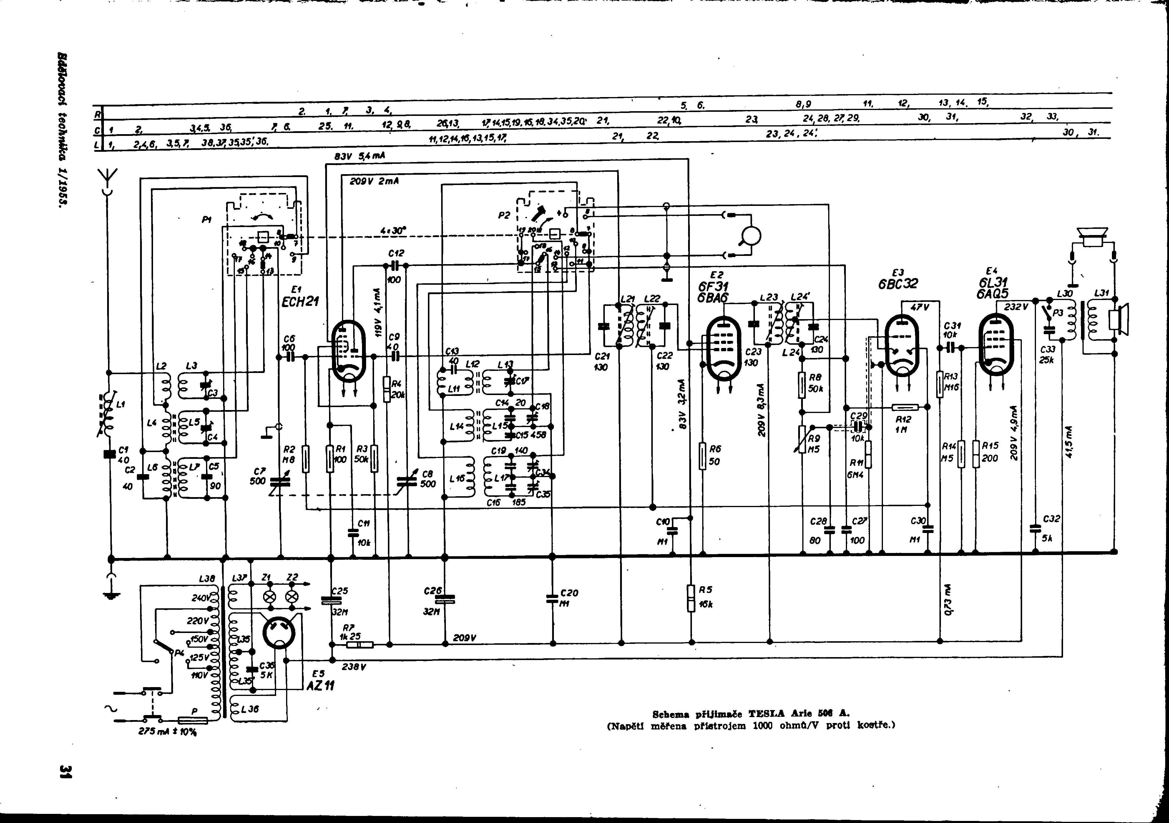

Jak jsem rekl uz predtim, kdyz chcete tyhle technicke veci mermomoci ukladat do PDF, tak zdaleka nejefektivnejsi je pouzivat vyssi rozliseni, ale 1-bitovou hloubku.
Kdyz pouziju ten priklad od Ekkara: vzal jsem jeho grayscale str031_-_kopie_2_165.jpg, ktery ma 280 KB. Pro ilustraci jsem na nem udelal upscale na dvojnasobne rozliseni a pak threshold na 1-bit. Kdyz ho ulozim jako indexed (tj. 1-bitove) PNG, tak ma porad 93 KB. Ale kdyz ho zkonvertuju do PDF s bezeztratovou JBIG2 kompresi, tak velikost spadne na 38 KB. Pripominam, ze je to 38 KB pri dvojnasobnem rozliseni. Samozrejme v realu bych nedelal zadny upscale, ale rovnou to nascanoval ve vyssim rozlisemi. Pointa je, ze citelnost je diky vyssimu rozliseni podobna (+zadne kompresni artefakty), ale zabere to zlomek mista. Na 1-bitove obrazky zkratka JBIG2 v PDF nema konkurenci.
Ano, ja vim ze tato informace je Ekkarovi prd platna, protoze zdrojova data holt vysoke rozliseni nemaji... :-/

Ekkarem předložený vzorek má ještě zbytečně (pro čb schéma) ponechaných 24bit/pixel čili barvu. Obrázek pak má 280 kB/8MB v RAM.
Redukováním do 8bit hloubky=256 odstínů šedé se kvalita nezmění, data ubydou. Dalším zredukováním bitové hloubky na 4bit/16 odstínů šedé se linie a texty významně nepoškodí. Uložením do .png by ale narostla data, protože je tam hodně tónů mezi č/b v zachlupacených neostrých hranách- pokud předtím opatrně zvýšíme kontrast, eliminuje se (zbytečné) zachlupacení hran po jpg, obraz se vizuálně zostří a dá se uložit výhodně v 4bit png. Viz další vzorek který má 188 kB/1.33 MB v RAM....
Taky to neměl bejt vzorek ukazující finální věc, ale jen možnosti redukce datovýho objemu právě při postupným odebírání neužitečnejch informací - který ale nejde odebrat najednou v jednom kroku, aby se ta informační hodnota neztratila všecka. Prostě to co jsem postnul, JE UKÁZKA JEDNOHO KROKU Z MNOHA.
