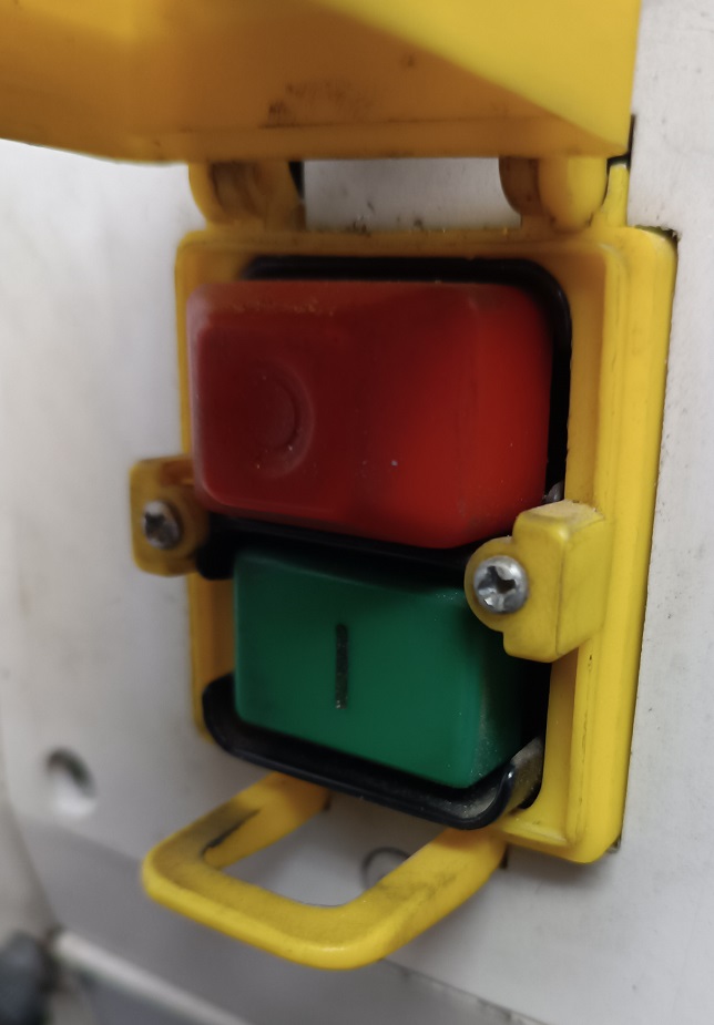

Na Temáckým soustruhu mě kleklo už po několikátý dvoutlačítko zap/vyp s elektromagnetickou přídrží a přídržným kontaktem. Trojfáz provedení. Vždy tam rupne plastovej převod z cívky na táhlo bloku kontaktů. Párkrát to šlo slepit ale už není co.
Je to i v týhle motorovce, označení spínače KEDU JD3. Nějak se mi ho dohromady s tlačítkama nedaří na netu nalýzt, pár prodejců nabízí alternativy, který jsou větší a pilovat něco do 10 mm litiny soustruhu, to se mě opravdu nechce. Navíc je v tom na netu bordel, stejný označení má i relé s přídrží ale bez tlačítek. No v nejhorším koupím celou zásuvku z odkazu. Nevíte někdo o zdroji na tyhle dvoutlačítka JD3? Tema servis je jak jinak, nemá.
Ještě mě napadá, jestli to není složenina dvoutlačítka a stykače s přídrží, pak by asi stačil i ten samotný stykač.

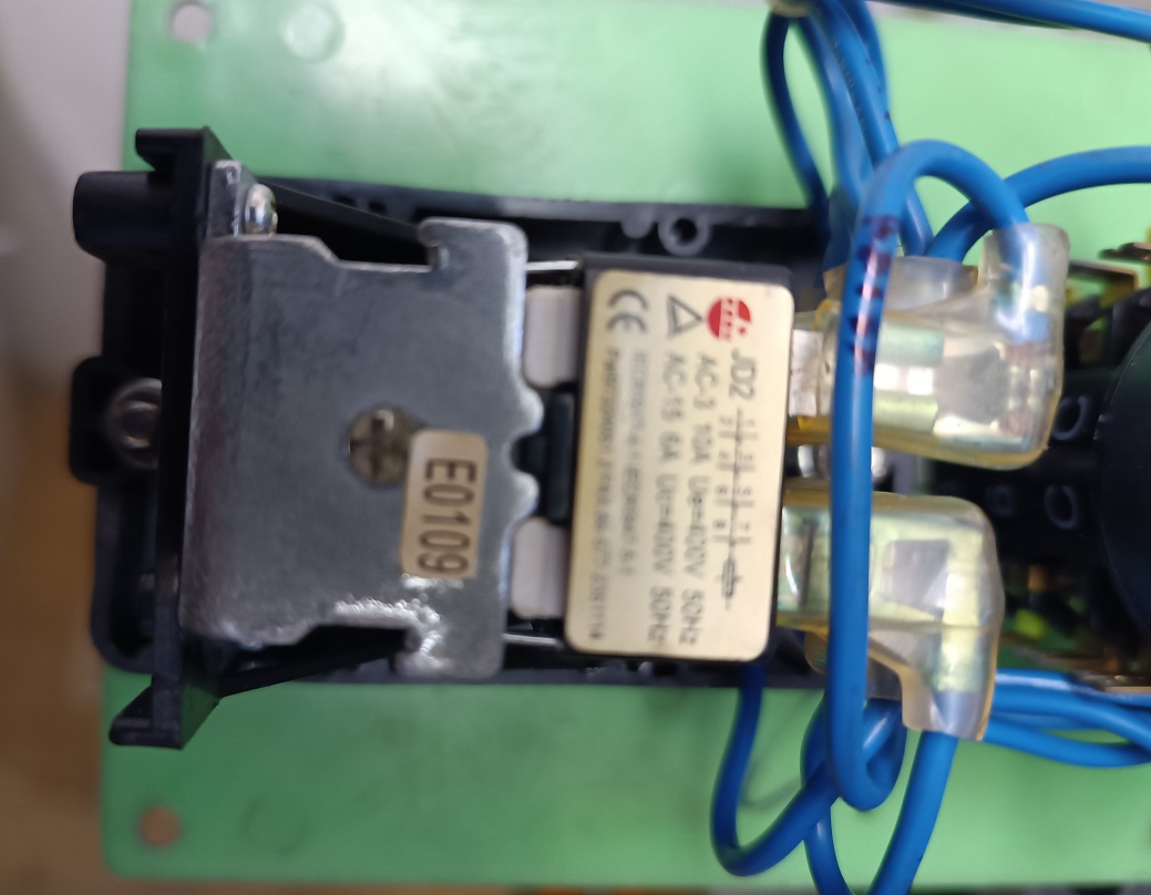

Viz fotky. Je tam ještě JD2, v servisu mi řekli že se už nevyrábí, náhrada JD3. Ale kecaj, JD2 jsem na Kedu našel ale zase jen tu stykačovou část. Pokud to je tlačítkovej typ, je to jen se dvěma kontakty. Ale podle fotek je to nejspíš složenina dvoutlačítka s centrál stopem a na držáku dvojtlačítka je přidanej stykač JD2 se samopřídrží na jehož stavový čudlík se mechanicky přenáší stisk tlačítek.
V pondělí tam zavolám, třeba z nich vypadne nějaký moudro.

Na poslední fotce je ale na štítku JD2 !

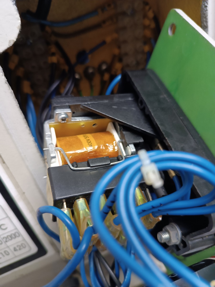

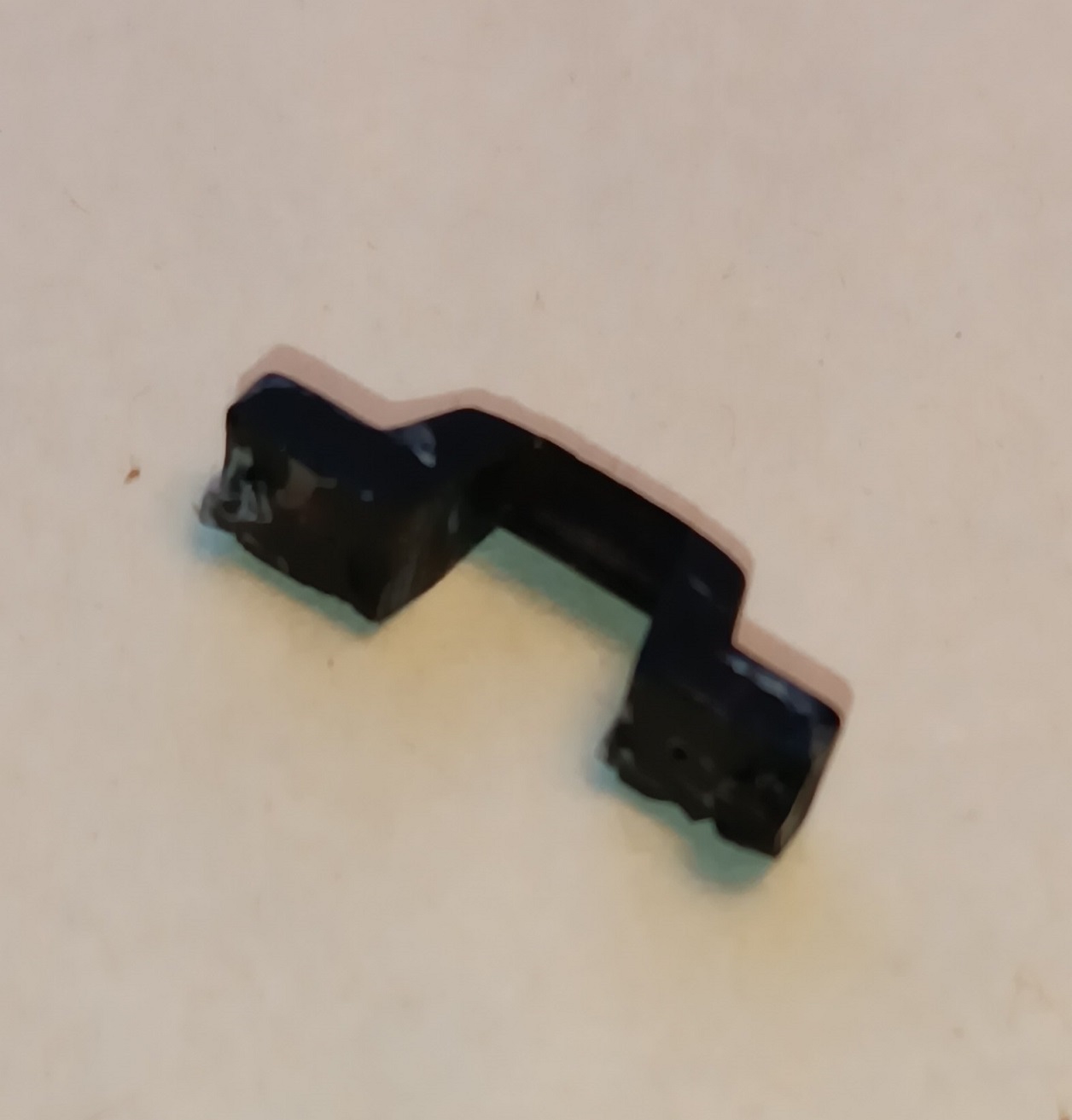

Tak mi to nedalo a celej ten spínací nesmysl i s panelem jsem demontoval a rozebral. Opravdu to je složenina tří, možná čtyř věcí, vlastního stykače s přídrží, na něm přišroubovanej rozpínací kontakt, mechanicky navázanýho dvoutlačítka a přes to ještě rámeček s centrál stopem.
Problém byl v třmínku na fotce přes kterej se přenáší pohyb elektromagnetu na páčku, která ovládá kontakty stykače. Třmínek má dva čudly, který jsou zatavený do kovovýho jha elektromagnetu. Degradací PRCáckýho plastu se ty čudly ulomily. Tak jsem ten třmínek naohýbal z plech pásku tl. 0,3 mm a prachsprostě na jho magnetu zapájel PbSn. Chodí to, navíc jsem ušetřil 15-20 stovek za novej JD2 a několik dnů čekání.
