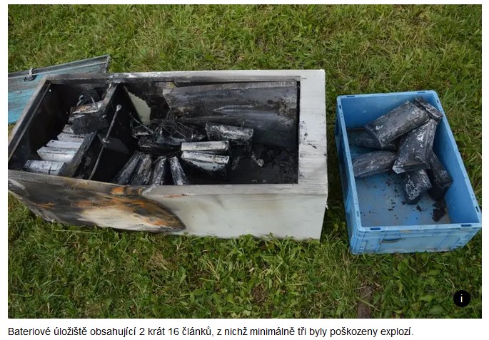

Já tam ale žádné následky požáru nevidím. A nebo, už potřebuju nové brejle. :(

tarantule píše:Já tam ale žádné následky požáru nevidím.
Zkusím to popsat jednoduše:
Začalo to kouřem z technické místnosti.
Zvenku chlapi viděli, že tam něco hoří (nebo to taky mohl být oblouk).
Pak to bouchlo. Výbuch vyvalil stěnu, a z technické místnosti vymetl všecko ven. Potom se ozvaly asi tři další exploze. Šel jsem se kouknout z okna, venku cosi dohořívalo Plameny šly z jednoho místa, chvíli byly vysoké asi tři metry - to už jsem viděl. Plamen červený, kolmo vzhůru, šedočerný kouř. Hořelo to ale za neprůhledným plotem a díval jsem se sice z nadhledu, ale z blbého úhlu. V tu dobu už byli na místě první hasiči a během chvilky to dohasili jedním proudem.
#39 Příspěvek od EKKAR »
ransom píše:
... Plamen červený, kolmo vzhůru, šedočerný kouř. Hořelo to ale za neprůhledným plotem a díval jsem se sice z nadhledu, ale z blbého úhlu. V tu dobu už byli na místě první hasiči a během chvilky to dohasili jedním proudem.
Spektrochemicky červeno-purpurovej plamen odpovídá lithiu ...

Meď tiež farbí plameň na červeno.
#41 Příspěvek od p32 »
LIFEPO vybouchly? No, počkáme si na to, co to bude doopravdy. :wink:

měl hezký bateriový úložiště.....

Před časem jsem viděl, co umí pitomej tříčlánek LiPol 2,2Ah když bouchne a blafne. Místnost 2 x 3 metry vymalovaná černejma cuckama všude nad úrovní baterky a v dřeveným stole vypálenej dolík 15 cm v průměru do hloubky centimetr.
To je zlomková kapacita proti batérkám v solárech. Sice jsou LiFe a LiIon proti pytlíkům mnohem odolnější, ale zase když bouchnou, je to na mnohem větším přetlaku.

Mám doma 1x16kousků LiFePO4 ve stejné bedně a je tam místo na další 16 stejně jak to má on. Nevěřím tomu, že vybouchly ty akumulátory. To by vypadala ta skříňka jinak. Tohle mi přijde spíš jako následek výbuchu kdy se to třeba vyvrátilo a zkratovalo.
