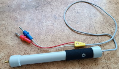

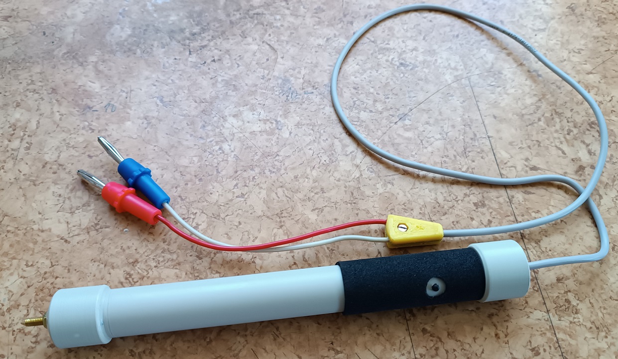

Kroužek nemám, ale je tam mechovka, která tu ruku nesmekne. No v nejhorším tam terč udělat mohu dodatečně. Akorát je blbý, že všechny tyhle izolanty, PP, POM, PA jsou téměř nelepitelný. Chtěl jsem zkusit Ceys na obtížně lepitelný plasty, tužka funguje ale vlastní lepidlo je po půl roce v ledničce na kámen.
Fotku přikládám, v tý mechovce je mikrospínač, co trvale šlusuje měřák aby se eliminoval problém při přiložení sondy k napětí. Měří až po sepnutí.
Ke štěstí mě chybí jen stohovatelnej banánek na nule aby se dala jednoduše připojit měrová nula na nulu měřenýho zařízení.
A na co to mám? Průrazák test.

Vypadá to úhledně. Kroužek dávali asi i kvůli prodloužení dráhy pro plazivý výboj. Některá sonda na 30kV ho má dokonce dvojitý.
Mikrospínač mi připadá zbytečný. Jaký problém by měl nastat po připojení sondy? Máš tam jen odpory děliče s vlastní kapacitou a ta se vybije přes odpory. To, že je šluslý spodní odpor děliče sondy nezabrání domnělému šoku při připojení sondy, pokud bys připojil k voltmetru jen jeden fous sondy(uděláš z toho čistý předřadník).
Spodní odpor děliče sondy je min. 10x menší než vst. odpor voltmetru. Špičku požere. A kdyby ne, voltmetr má ochranu vstupu.
Příspěvky: 20508
#21 Příspěvek od Celeron »
Ranson hned na začátku psal :Přes parazitní kapacitu horní části děliče by to mohlo kratince, ale vražedně jebnout v okamžiku připojení na měřené napětí. Tak jsem to tímhle posichroval.
Ono to bude v reálu stejně jen maximálně na 10KV.
Teď jsem ještě zkusil, co se bude dít, pokud bude připojenej multimetr k zemi měřenýho zařízení a nebude připojená zem sondy, tedy ze sondy - děliče bude sonda - předřadný odpor. Při 1000V na vstupu sondy ukazuje multimetr 46V. To znamená, že při maximu, což je 10KV tam bude cca 460V přes odpor 204 M. Tak nevím, jestli nemám vedle toho vývodu pro multimetr ze sondy ještě vytáhnout pro sich 30cm lícna na konci s krokosvorkou jako zem měřenýho objektu. Některý fabrický sondy to mají, jiný ne.
