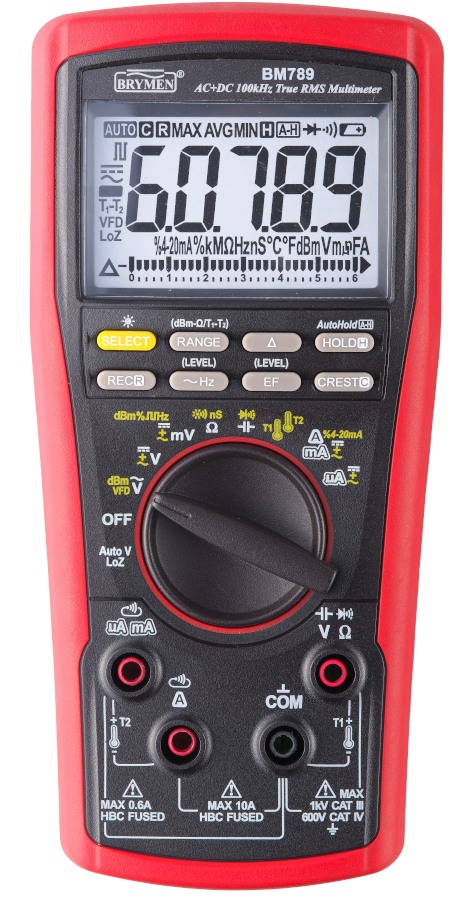

Hydrawerk
Příspěvky: 8514
Bydliště: Earth
#7 Příspěvek od Hydrawerk »
Myslíš přenosný multimetr?? Skoro každý má černobílý LCD a proto je dobře čitelný na slunci. Třeba tento. https://brymen.eu/shop/bm789/
Nebo nějakej UNI-T.
