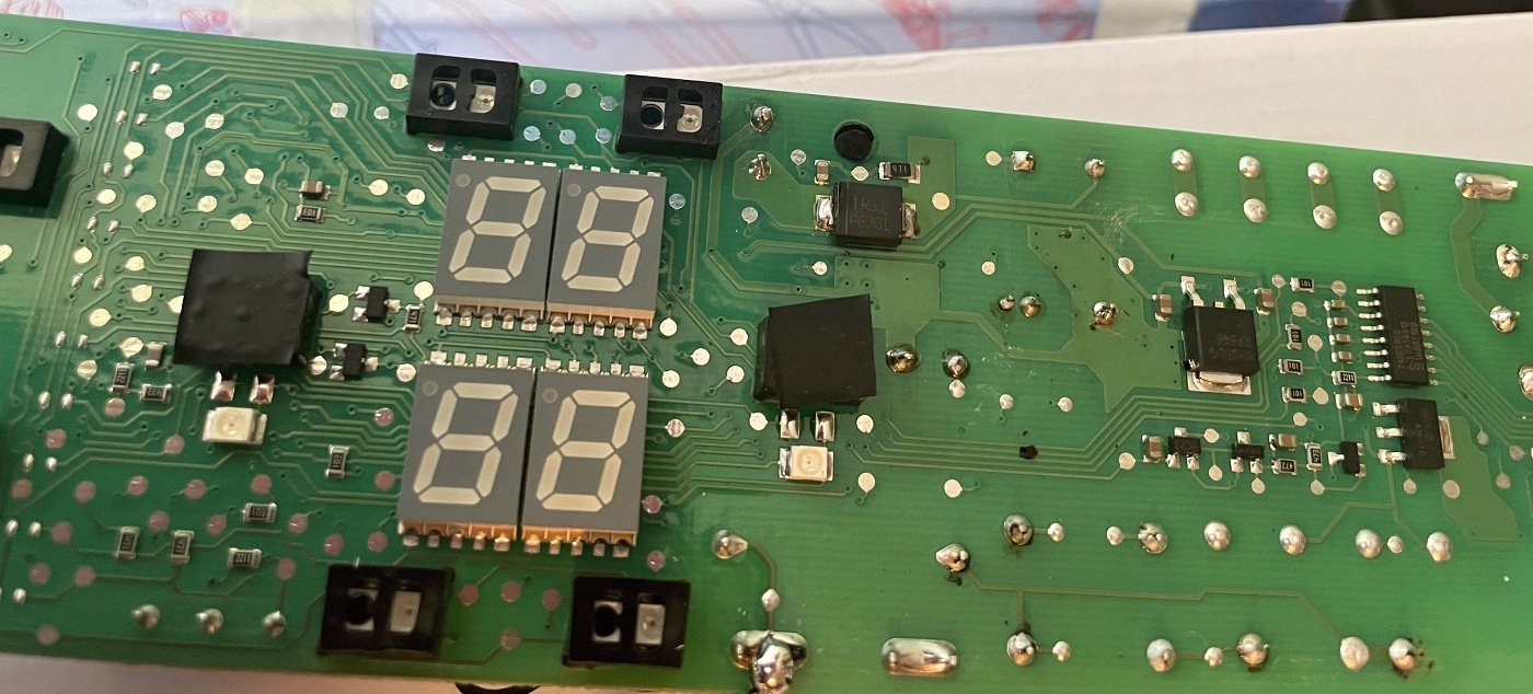

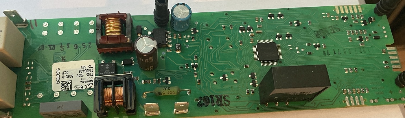

Pokusil jsem se vyfotit elektroniku, kdyby měl někdo schemátko, bylo by to
mnohem snazší bádání.
Jedna strana desky:
http://img529.imageshack.us/img529/62/88229203.jpg
druhá strana desky:
http://img266.imageshack.us/img266/3047/18308603.jpg
Díky Jirka

Bohužel, k tomuto zařízení schéma nemám. Budu se snažit ho buďto sám sestavit nebo někde sehnat. Napiš k tomu pár podrobností které nejdou vyčíst z obrázků.
