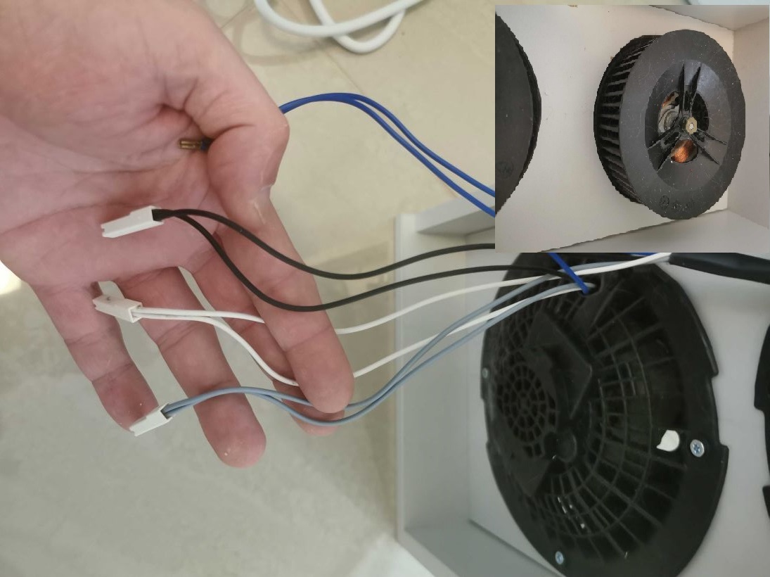

Ahoj všem,
měl bych na Vás (pro někoho asi banální technickou). Ze starého odsavače par jsem si vymontoval motory (viz. obrázek níže) potřeboval bych prosím poradit od nějaké dobré duše jak zapojit přímo na 230V.
Jsem modelář a motory chci použít jako odsávání k stříkacímu boxu ale trošku mě zmátly kabely (viz. obrázek níže)... K digestoři byl připojen ještě regulátor rychlosti a isvětlení. Dalo by se připojit aby to bylo bezpečné?

Kdyz uz jsi je kuchal, proc jsi se nepodival co je kam zapojene? Jeden z toho kvanta bude N zbytek budou odbocky vinuti pro zmenu otacek-L. Ale ktery je ktery....

keemo píše:Kdyz uz jsi je kuchal, proc jsi se nepodival co je kam zapojene? Jeden z toho kvanta bude N zbytek budou odbocky vinuti pro zmenu otacek-L. Ale ktery je ktery....
Motory jsem objevil nedávno v garáži, když jsme měnili starou dig. za novou "říkal jsem si že se motory můžou hodit" bohužel mě nenapadlo nějaké značení... :(
#4 Příspěvek od EKKAR »
Musí se změřit, kde jsou konce vinutí a kde odbočky a kolik Ω mají jednotlivý sekce mezi nima. Pak se vezme regulák, na něm se nastaví něco mezi 50 a 100V a ten motorek se napojí na nastavený napětí koncema vinutí - pokud se roztočí, je to OK a může se pokračovat. Jde to udělat i se 100W žárovkou, která se zapojí do série s motorkem. On se na to snížený napětí nebude točit moc rychle a bude mít h0vn0 výkon, ale stačí aby se roztočil. A pak se musí na to snížený napětí zkusit fázovej přívod PŘEPOJIT na tu odbočku - větrák by se měl roztočit větší rychlostí. Pokud ta odbočka není v polovině, je lepší, aby po přepojení byla zapojená větší část vinutí.

Pravděpodobně je to z digestoře MORA. Ty jsou trojrychlostní.
Dlouho jsem se v ní doma nerejpal, ale mám za to, že přepínač rychlostí pouze připojuje fázi na jednu z odboček (bílá, šedá, černá). Modrý je nula.

ransom píše:Pravděpodobně je to z digestoře MORA. Ty jsou trojrychlostní.
Přesně jak píšeš, je to z Mory :) A co si vzpomínám byl tam mechanickej přepínač https://www.nadeta.cz/Nahradni-dily/Dil ... d127154770
Díky moc! Tak že tři fáze (tři rychlosti) to mě nenapadlo :| ... Uzemnění pokud není v kovový bedně být nemusí?

NE tři fáze!!!!!!!
Je to jen jednofázový = na 230V AC, ale ta JEDNA fáze se postupně přepíná nejdřív na konec vinutí a pak postupně na další odbočky - a druhej konec je trvale na N = na uzemněným přívodu !!!!!!
