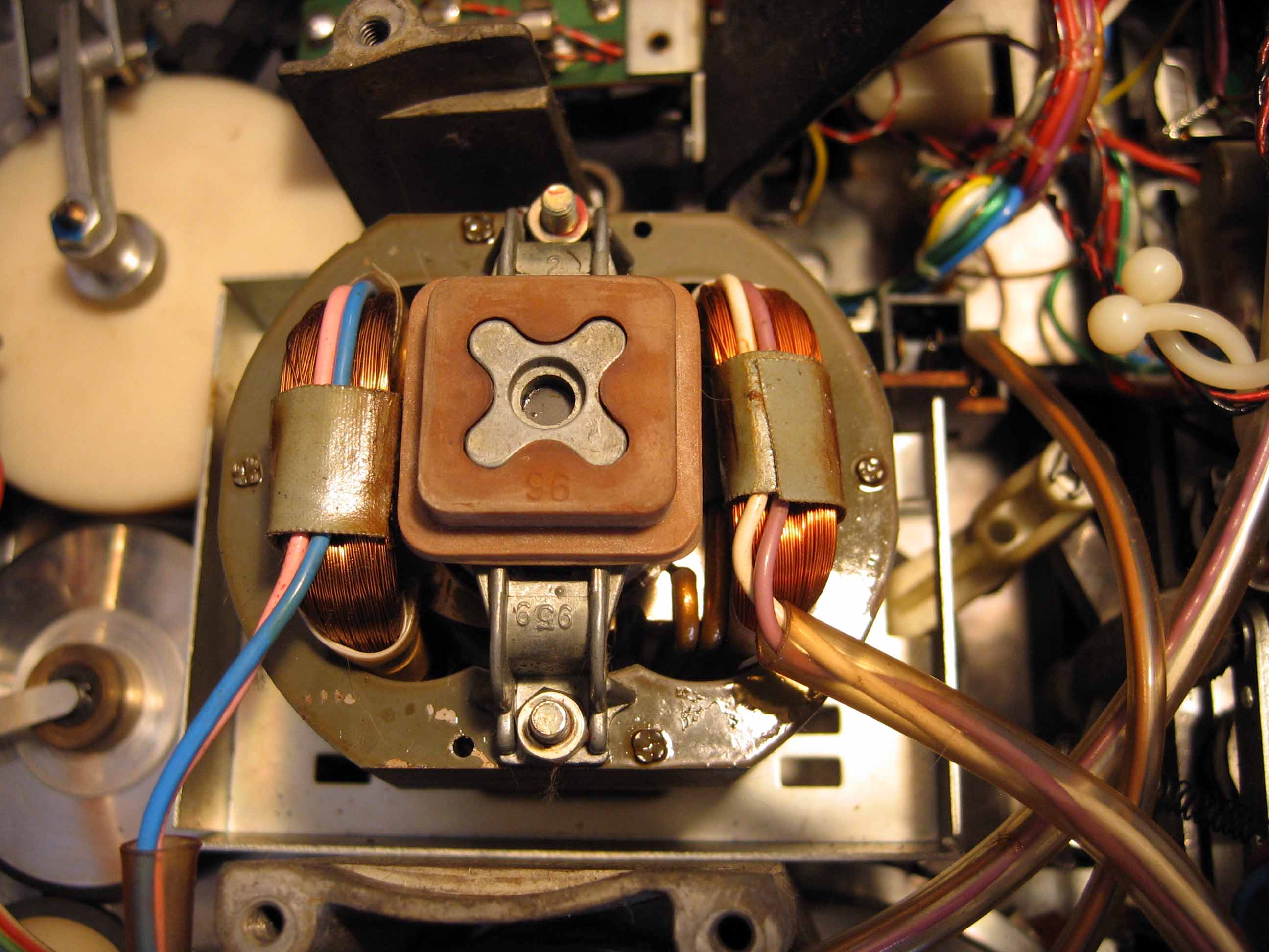

Pozrel som sa na zapojenie motora. Po výmene sieťáku som nadbytočné vodiče na konci zaizoloval a nechal pre možnú montáž origo trafa. Spôsob zapojenia vinutí motora je daný voličom napätia a pre 230 V je to zapojené správne.
Už pri prvej oprave som si všimol mierne rozdiely vo farbe smaltovaných drôtov vinutí. Na ľavom vinutí už farba drôtu nie je taká sýta (ako by tepelne preťažená) ako na pravej strane. Či to znamená poškodenie nie je úplne jasné. Jediné, čo som mohol zmerať bol ohmický odpor a indukčnosť vinutia.
Ľavá strana 43,4 Ω, 347 mH
Pravá strana 43,8 Ω, 341 mH
Veľa možností zvýšeného hluku už asi neostáva. Akustický prejav trochu pripomína zvuk rušičky rozhlasu Slobodná Európa. Pravdepodobne budú opotrebené ložiská.

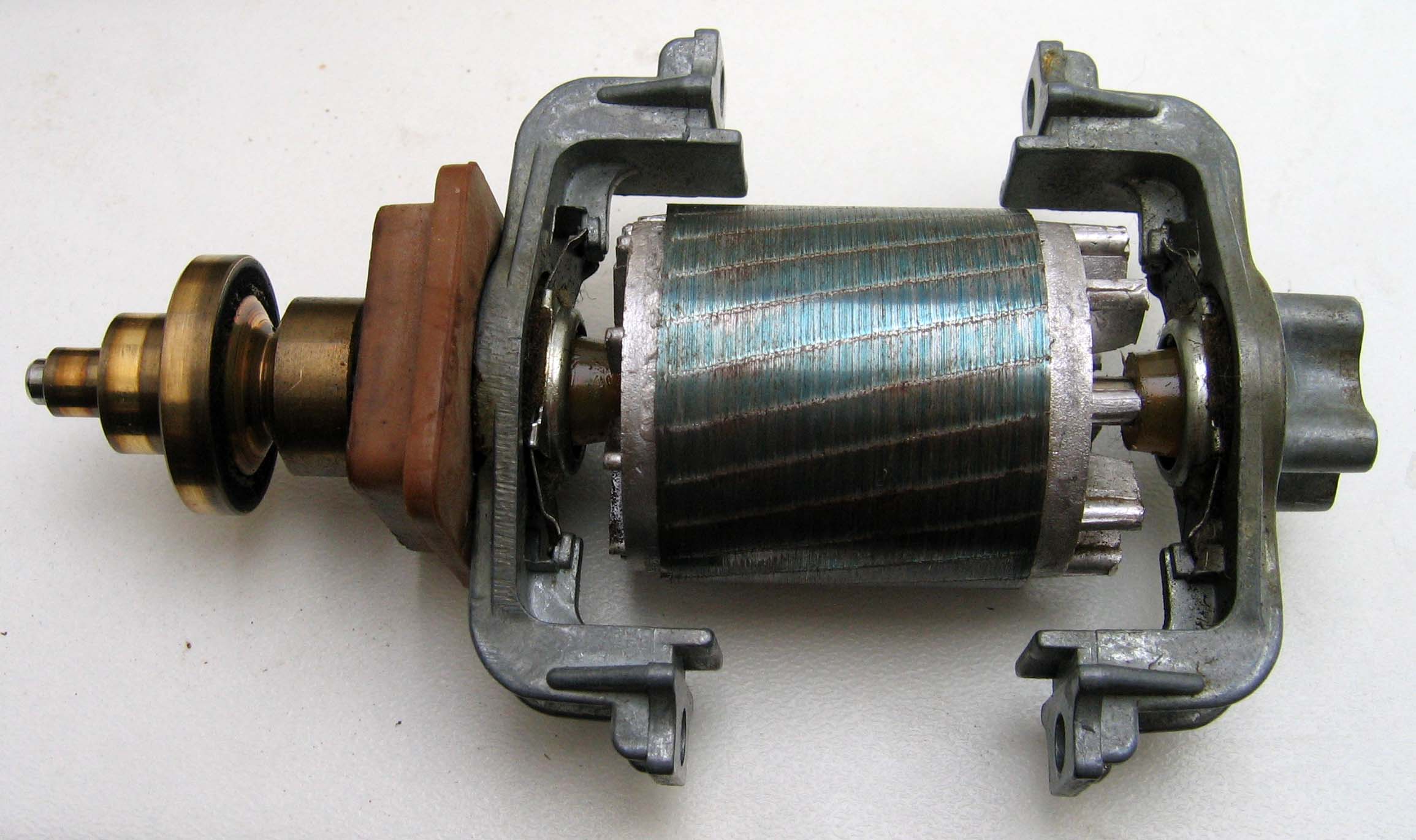

Vrátil som sa ešte k motoru a zaznamenal som úspech. Motor som vymontoval, rozložil, znova vyčistil a namazal. Použitý olej Castról Everyman.
Ložiská boli úplne v poriadku, žiadne vôle, ktoré by vzbudzovali nekľud. Motor som pozorne skompletizoval a na stole pripojil na sieť. Hluk bol rovnaký ako vždy, teda zmes záhadných pulzujúcich ruchov a tvrdého "dunenia" 50 Hz. Hneď musím jasne uviesť, že nikdy nedochádzalo ku kontaktu rotora a statora.
Pri bežiacom motore som skúsil meniť dotiahnutie svorníkov sťahujúcich celok dohromady. Vtedy sa zvuk výraznejšie zmenil. Zistil som, že motor beží o mnoho tichšie, keď sa pohybom držiakov ložísk na obidvoch stranách nájde vhodná poloha. Fyzikálny zmysel zatiaľ prenecháme skúsenejším.
Po nastavení motor beží normálne a je teraz trochu tichší ako dobrý motor v magnetofóne B700.

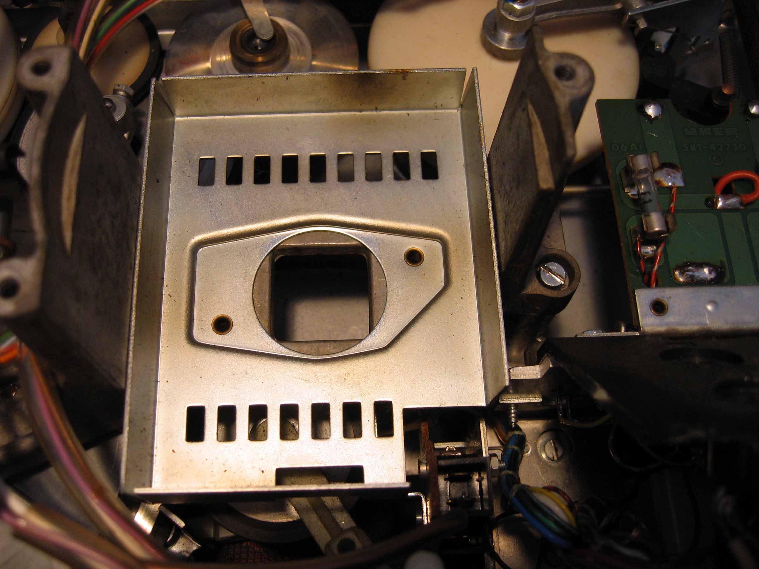

V magnetofóne je pre motor vymedzené pravouhlé lôžko o rozmeroch 75x90 mm ako pre motory, ktoré poznáme z niektorých mgf Tesla. Motor je typu AEG Typ E75 28/2. Priemer osi má 4 mm.
