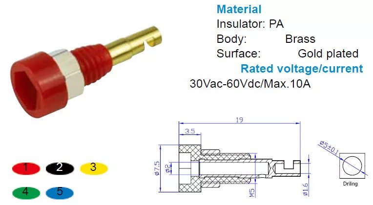

Pro školní projekt řeším problém 2mm zdířek. Musí být skutečně 2mm. Musí být v různých barvách a musí mít plast hranatý, čtvercový. A nakonec, potřebuju jich min. 25 tisíc, spíše asi 30 tisíc.
Z Číny lze získat takové, jako jsou na připojeném obrázku. Jsou s kulatým plastem, ne právě levné. Číňan odmítá vyrobit hranatý plast.
Současná situace: ve škole jsme se domluvili, že plastové čtverečky si vyrobíme lisováním kleštičkama. Kleštičky už máme a vyzkoušeli jsme vyrobit čtverečky s dírkou uprostřed. Nemáme ale ty kovové, asi mosazné trubičky s vnitřním průměrem přesně 2mm. Číňan používá mosazné, pozlacené trubičky. Nějaký nápad, kde koupit takové trubičky? Pro 30 tisíc kusů zdířek bude potřeba asi 600 metrů trubičky :D

Ty dutinky jsou sekaný na automatu. Pokud je uděláš jen z trubiček a nebude pájecí dutina oddělená od kontaktní, tak ti při pájení vzlínavostí nateče pájka až do kontaktní dutiny.

Číňan prodává zdířky 2mm bez plastu, ale i s banánkem. Pokud chceš tak velké množství, třeba se s ním domluvíš na dodání jen těch trubiček.

Jen tak cvičně jsem se koukal, existují banánky 2mm, tak by asi mělo existovat i něco do čeho by se ty banánky mohly strkat.
