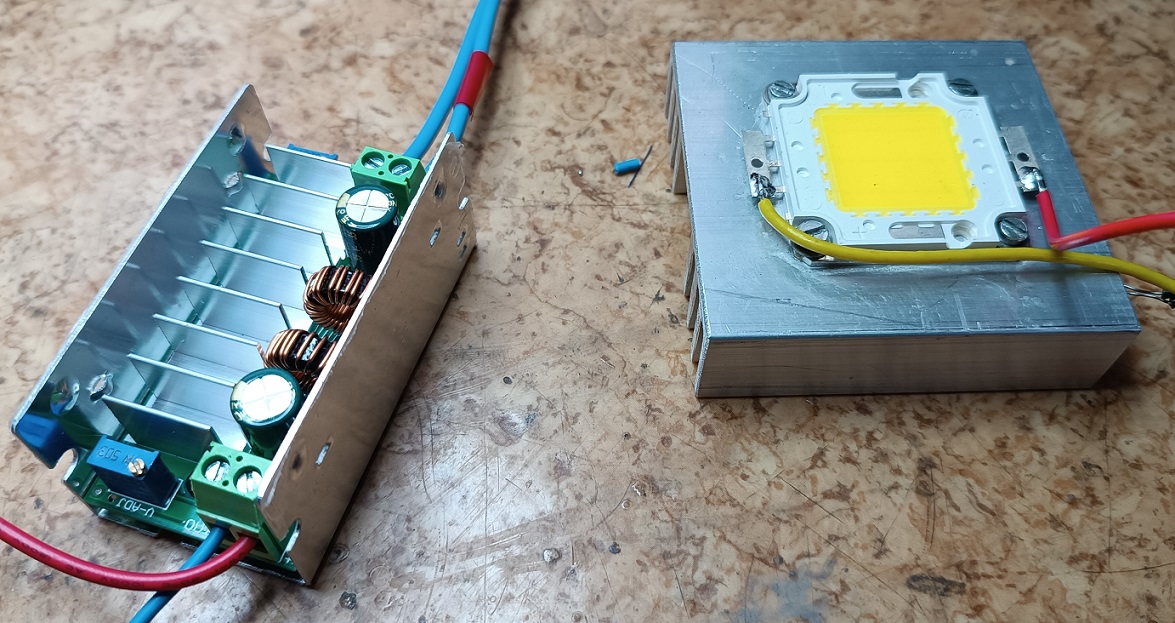

Nojo, čínský kapacity baterek a čínskejch 10 megalůmenů, to už tady bylo mockrát, třeba s obrovskejma kapacitama NiMH (AA 10Ah), kde tu kapacitu dělal písek. :roll:
Luxmetr naštěstí mám, ten 30W LED čip, co jsem zkoušel, má naplácnutej těsně na měřák maximálně 80 000 LM. Takže tady laskavě přestaň postovat nereálný kraviny.

To bych mohl. Ale proč? Stejně nemá smysl pouštět do ty 30W LEDky víc než 0,5A (cca 15W) protože lidský voko nepozná rozdíl mezi 20 a 35 tisícema luxů. Zbavím se tepla a baterky vydrží dvojnásobek.

Díky za nabídku. Mám ale obavu, že ty tvý výkony v čelovce se nedají moc srovnávat s 30W toho mýho plochýho čipu s vyzařovací plochou 24 x 24 mm. I když třeba staženýho na 15W. Musím změřit na jakou teplotu se chladič rozšvicuje. Bude to dost, po 5 minutách na 30W na něm neudržíš prst ani sekundu ale na slinu ještě neprská. Odhadem tedy 80-90 ℃.
Takže mám trochu obavu, jestli plast paraboly vydrží a jestli když ji seříznu aby se dala nasadit na čip tak to teplotně přežije.
Ty Emosy s halogenkama znám, s LED ne. Pokud je v tom opravdu 10W čip, jak se to v celoplastovým futrálu uchladí?
Regulace svitu není problém, použitej Step-Up má kroutítko na napětí i proudový omezení, stačí vyměnit víceotáčkovej trimr za poťák směrem ven.

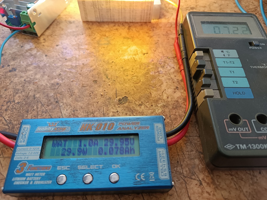

Měřil jsem teplotu. Po cca 10 minutách na plnej kotel, t.j. 30W to mělo viz příloha. Chladič má plochu 3,25 dm².
Chtělo by to tu parabolu, co jsi dal odkaz a na ní zkusmo položit kus macrolonu, co to bude vyvádět. Doufám, že ten čip nemá UV čáru, to by makrolon dlouho nepřežil. Odzkoušeno v 10, 12 a 18W Hidkách, macrolon matovatěl a NBR o-kroužky byly po cca 5 letech v osvícených místech rozpraskaný a zceřelý.

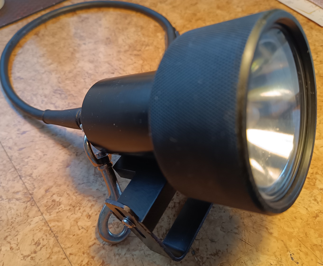

To černý je 12W HIDka odolná do 300m. Pár set jsem jich nasekal, možná jsi to viděl u nějakýho ďouraře i u Vás.
