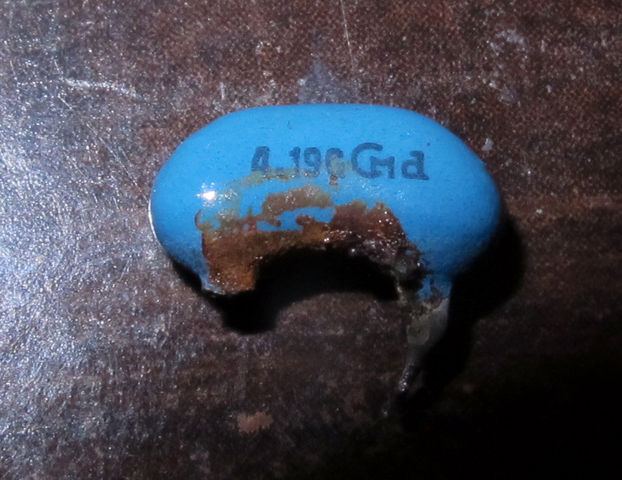

Zdravím všechny ...
Mám tady starší, dálkový ovladač od VHS Thomson, ve kterém "vytekly" baterie a způsobily rozleptání přívodů od součástky na fotografii, nejsem si jistý, jestli se jedná o krystal a pokud ano, co tam dát jako nahrádu ?
Jestli čtu dobře, je na něm napsáno: 4.19G CMa
Díky předemza pomoc! :-)

PotPalo píše:Je to keramický rezonátor.
Který z nich tam můžu dát ?

Já bych to očistil, na ten uhnilý pahýl zkusil opatrně naletovat tenký drátek a osadil zpět. Pokud bude DO fungovat, tak rezonátor mechanicky zajistit nějakým lepidlem a hotovo.

Eleman píše:Já bych to očistil, na ten uhnilý pahýl zkusil opatrně naletovat tenký drátek a osadil zpět. Pokud bude DO fungovat, tak rezonátor mechanicky zajistit nějakým lepidlem a hotovo.
To už bohužel nejde, to je "vyžrané" tou rzí úplně dovnitř ...

teufel píše:4,19 MHz
Já jsem tam našel nejbližší 4,20 ... S tolerancí 0,5% toho původního by to mělo snad fungovat ?

#8 Příspěvek od otakarv »
Pokud myslíš tento tak ten má pouze 420kHz.

wishmasterX píše:Jestli čtu dobře, je na něm napsáno: 4.19G CMa
CM = výrobce: muRata
MURATA CSALF4M19G55-B0   Bohužel: "Již se nevyrábí" :(

Je to "odlehčenější" varianta krystalu 4,194304MHz. Potkával jsem je v některých analogových sat. přijímačích (v kmitátorech® :D jejich MCU). Též některá CRTčka z 90. let je mívala (na stejném místě). Mám jich pár desítek.
