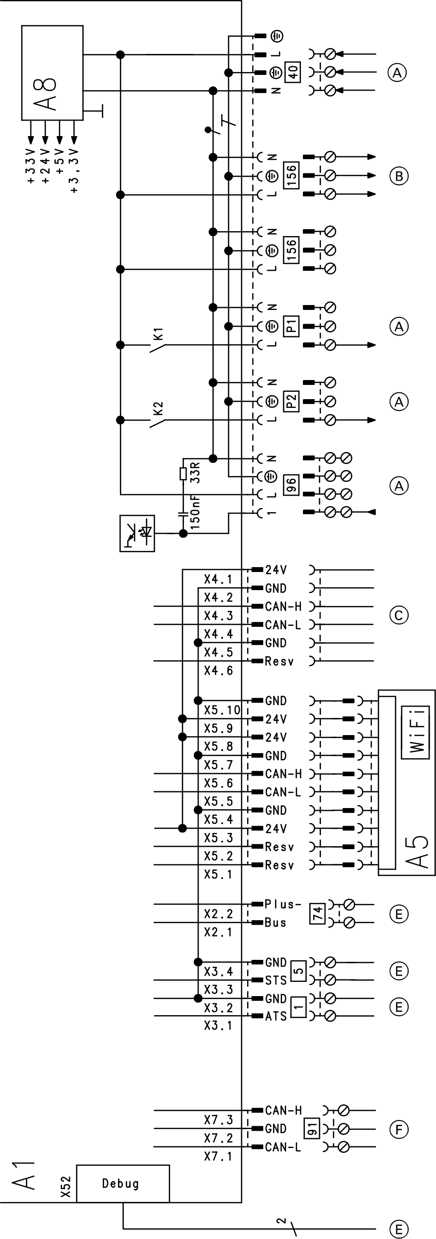

Tu mas schemu z americkeho typu. Na "96" je normalne faza a nulak, vstup "1" je opticky oddeleny.

Jak píše rnbw. Není třeba se obávat připojit svorku "1" na svorku L (230V~), protože to odpovídá i schematu, který má Le-Ze. V některých modelech je tato propojka už od výrobce a při montáži termostatu je ji nutno odstranit.
dred píše:... "L" či "N" nemá nič spoločné s napájaním termostatu či iným zariadením ... je to externý vstup! a má 4 stavy - Rozopnutý, 1+L, 1+N, 1+L+N ... podľa programu RJ.
Naopak. "L" a "N" jsou výstupy pro napájení externího zařízení - třeba i termostatu.
A ta tvoje kombinace 1+L+N - té bych se skutečně bál:)
