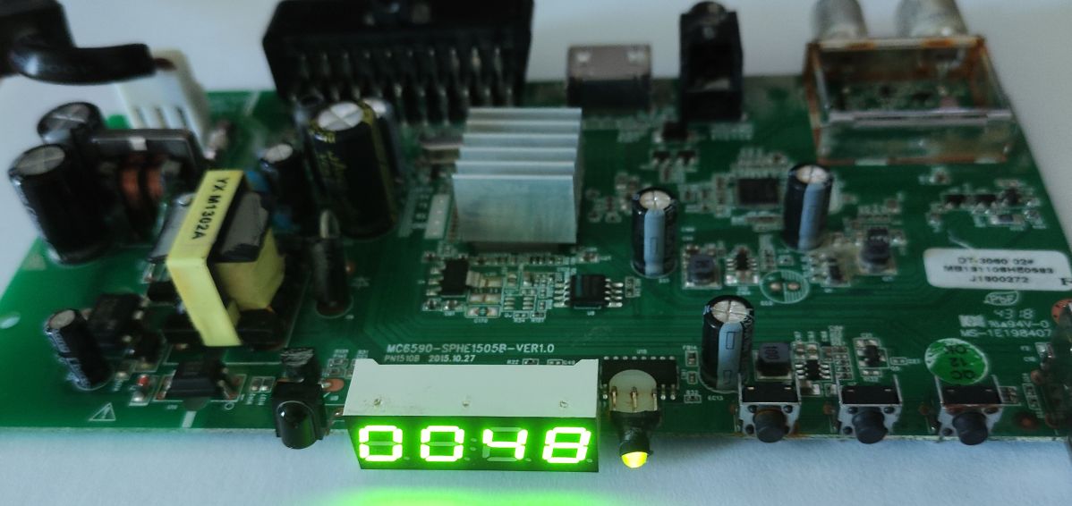

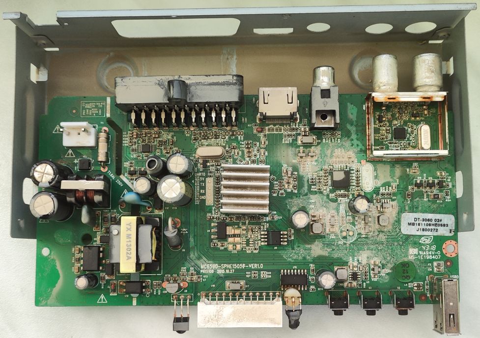

#1 Příspěvek od matahari »
Byl asi 1½ dne pod vodou. Zkusím ho propláchnout čistou vodou, dám ho na sluníčko, potom ho přefouknu teplým vzduchem a uvidíme, jestli naběhne. Nic lepšího mě nenapadá a IPA momentálně nemám.

kdo si hraje nezlobí, ale dlhodobo to spoľahlivé nebude, minimálne mikrospínače treba vymeniť.
PS: IPA použitá na čistenie takejto mrdky, stojí zhruba rovnako ako nový settopbox.

Po oplachu a vyfoukání to rozhodně nech ještě pořádně vysušit. Desku z mobilu, co byl plný vody, jsem půl dne koupal v IPA a pak přes noc sušil v troubě na nějakých 70°C. Dodnes funguje.

Měli jsme ho v práci u monitoru a někdy se pustil sport nebo zpravodajství, takže když nepřežije, tak se koupí nový. Na desce je vidět datum 27.10.2015. K monitorům a PC na stolech už hladina nestoupla.

Vykoupat, to samé dělám s televizí, zesilovači, se vším, potom na týden do garáže vysušit. Nejlíp všechno naházet do sudů s vodou na dvoře a současně vytahovat a dávat nazpět.
Všechno přežije, pokud to před vodou fungovalo a nebyla v tom elektrika dohromady s vodou.
Nic není potřeba vyměňovat, nejlíp ani nic nerozdělávat, jenom koupat.

Toto dostalo vyzerá aj všeličo iné než vodu -a aj v tej oplachovke čistej bude zrejme všeličo.. Keď už tak či nevykúpať to vo finále v destilke -alebo v niečom čo nezanecháva stopy -pre ďalšie korózié a oxidácie.. Tiež mám inak ale skúsenosť kedysi s mojou N-5110 a vodou z mestského vodovodu dobrú -akoby sa nič nestalo..

Poriadne vymyt teplou vodou so saponatom. Potom nechat vyschnut.
Vytahal som kopu veci z velkeho kontajnera - bolo to v zime, prsalo a snezilo. Z niektorych tiekla voda. Dal som to do vane, umyl a nechal vyschnut. Takmer vsetko fungovalo.

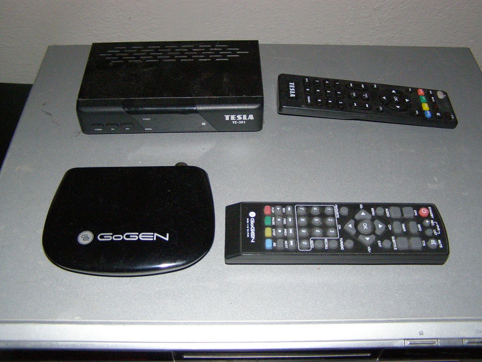

Nic nekupuj. Za dopravné přes PPL si zadara můžeš vybrat. Nabídka sběrného místa. Oba funkční. I se zdrojem.

Děkuji za nabídku, ale jeden kolega už hlásil, že má nějakého Stronga, protože si letos pořídil novou TV na chalupu. Navíc ten vytopený zkusím někdy přes víkend zapnout a možná se chytne i on.

Po vysušení naběhl a uvidíme, jestli a jak dlouho vydrží.
