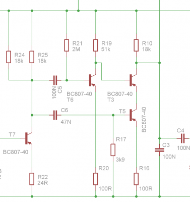

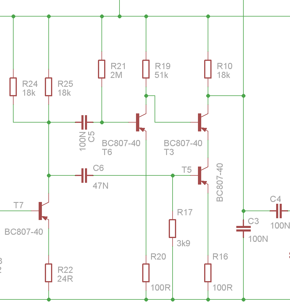

Překreslil jsem část zapojení z prehistorického optického čidla, je to vyrobené někdy před rokem 1980 ještě na konci éry germánia. Vstupní část je bohužel zalitá v nějakém epoxidu.
Potřebuji vykoumat, co to má dělat.
Co na to koukám, tak mě to přijde, že to má reagovat na určitou délku impulsu. Pokud je impuls na vstupu určité délky, tak to spustí navazující MKO, který chvíli podrží relé. Když je puls moc dlouhý, tak to neudělá nic.
Vstupní část jde nahradit operákem, ale je potřeba překlopit napájení aby "-" bylo na nejspodnějším společném potenciálu.
Napájení nahoře je - a dole + cca 16V.

To je neaké divné. Nemáš tam chybu? Naozaj sú R24 a R25 paralelne? Nie je spoj C3 C4 zapojený skôr medzi T3 a T5, než medzi T3 a R10?

R24 a R25 jsou zapojeny paralelně. Se někdo jenom snažil ušetřit. V další části je 18k odporů více.
T7 je nějaký PNP germánium Toshiba. Mezi B a E má poťák na nastavení citlivosti. Zkusil jsem ho vyměnit za OC170 a stejně to nějak nejede.
C3 a C4 jsou opravdu takhle zapojeny. Kontroloval jsem to dvakrát. Ten vývod nahoru není nikam zapojen. Jsem jenom začal kreslit náhradu z moderních součástek.
P.S. Hodil by se nějaký velkosignálový spice model germániového tranzistoru do simulátoru.

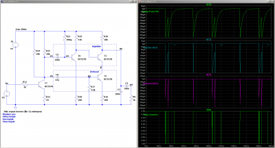

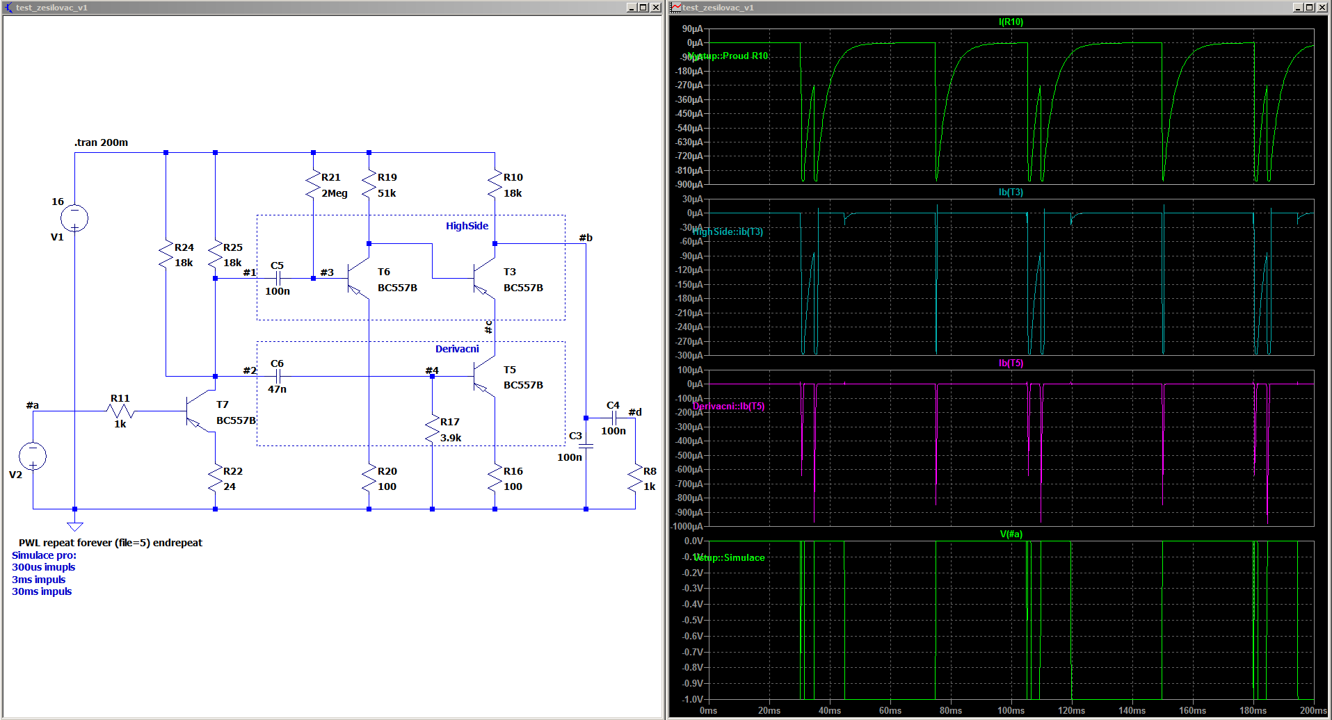

Zkusil jsem v LTSpice.
Ta část "Derivační" s T5 se chová jako derivační článek
Ta část "HighSide" s T3 se chová +/- podobně jako ta spodní.
Příspěvky se logicky AND sejdou na R10.
následuje integrační RC člen: R10, C3, a pak zase vazební C4
Zkusil jsem vstup: záporný impuls:
300us imupls
3ms impuls
30ms impuls
Výsledek +/- stejné

Podle Falstada se na výstupu objevují cca 1ms impulzy odvozené ze sestupné hrany (záporného) obdélníkového vstupního signálu.
