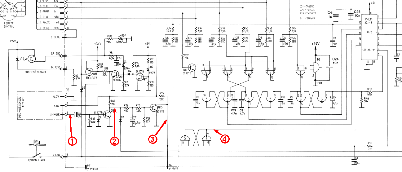

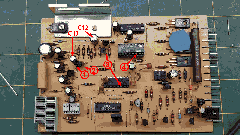

Tvojí desce odpovídá umístění kontrolních bodů snímání pohybu pásku podle následujících obrázků:

Hanex píše:Přikládám foto funkční desky, vadná je stejná, jenom je osazena keramickými kondenzátory, zřejmě stejnými, jako na fotce s předchozího příspěvku.
to nejsou keramické kondenzátory, ale tantalové elyty . . .

Děkuji za trpělivost.Opsal jsem hodnoty kondenzátorů a tranzisorů z funkční desky.Z vadné desky z těch tantalových kondenzátorů nic nepřečtu.Mohu tedy zaměnit veškeré kondenzátory za elektrolytické včetně tranzistorů?Raději bych to asi vyměnil všechno.
K těm kondenzátorům.Podle tvaru jsem se domníval, že jsou tantalové, ale na převážné většině elektrolytických kondenzátorů funkční desky je hodnota 63V/4u.Měl jsem dojem, že tantalové kondezátory jsou pro nižší napětí.No jak jsem psal, v těchto věcech jsem břídil.Vím, že se 60V na desce nevyskytuje.
