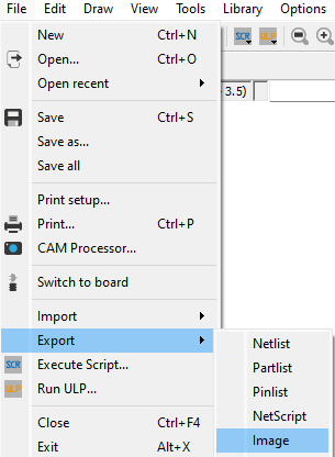

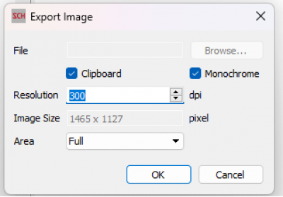

Nainstaluj si freewarovou verzi Eagle, tam nakreslíš, co potřebuješ a hotový výtvor exportuješ přes schránku,(z nabídky "File") např. do malování.
V knihovnách najdeš trafa, spínače, polovodiče a další...

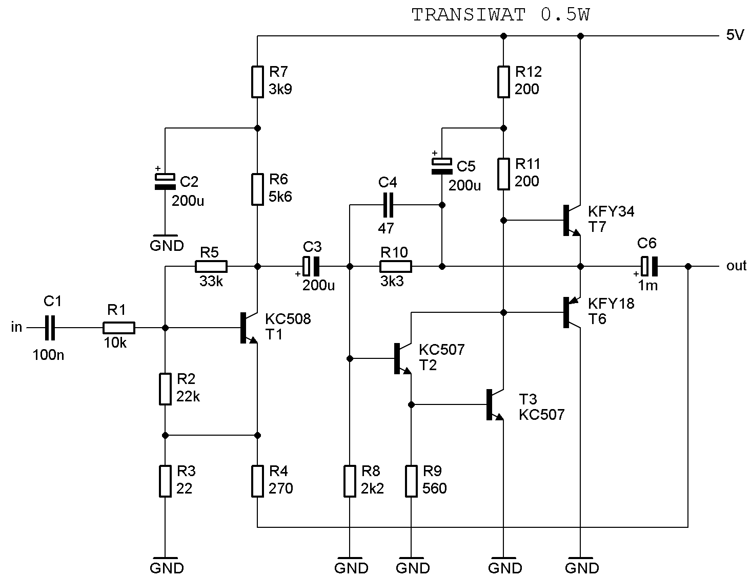

Výsledek může vypadat takto:
