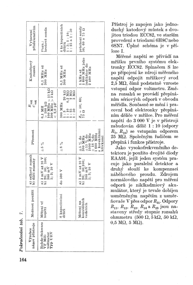

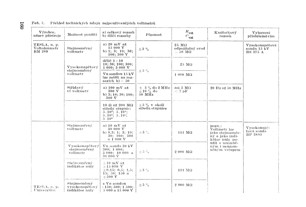

Otkundes píše:Možná by šlo na měření napětí, s minimální spotřebou, použít i elektronkový voltmetr TESLA BM289. Ten je schopen měřit napětí na rozsahu 3000 V (bez sondy). A při vypnutém spínači SVOD, má vstupní impedanci kolem 2500 MΩ (2,5 GΩ), přesnost ± 5%
BM 289 má vstupní odpor 25 MΩ, odpojením svodu se dá zvýšit na 50 MΩ. Se sondou BS 375A se vstupní odpor zvýší na 1000 MΩ.
