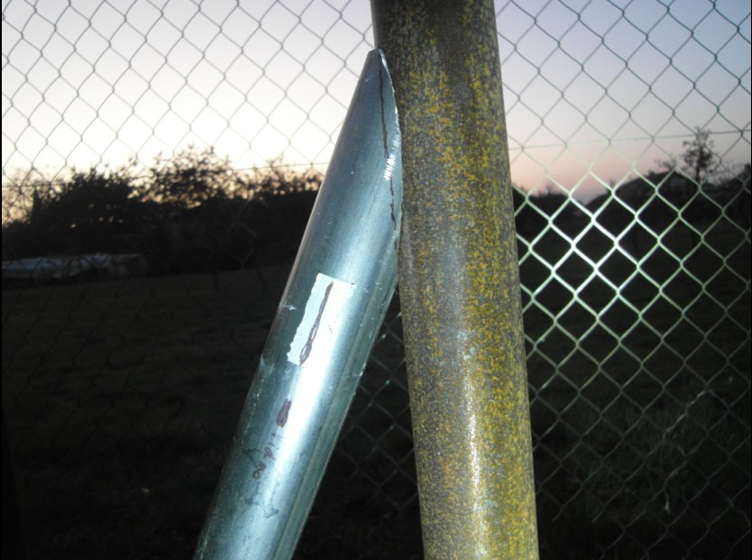

1. ku stojke Ø 50mm navariť vzperu Ø 40mm (obr.) --dtto 2x (obe 90cm pod zemou, dole od seba 90cm, zvar 90cm nad zemou, stojky zabetónované, šikmé vzpery ešte nie)

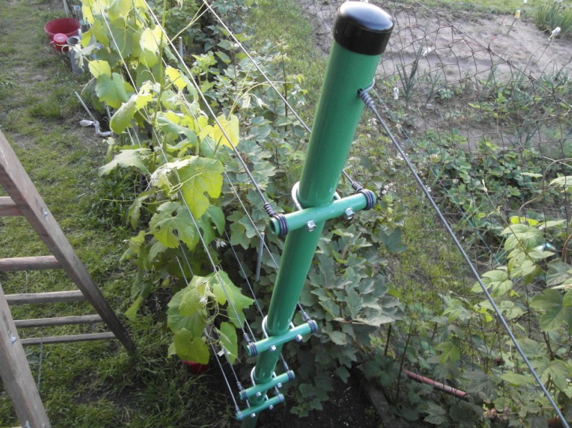

2. na krajné stojky Ø 50mm priečne ponavárať Ø 17mm a Ø 21mm priečky (obr. -inde som riešil bez zvárania) --dtto 8x

ad 2: tie trubko-priečky mám karboškou pre ľahšie zváranie predpripravené: v strede do nich mierne vaničkovité zahĺbenia (dtto ako na obr. tie šraubované) -takže sa to do seba vzájomne tak akosi zahryzne -pre lepšie zváranie. Zvar ako vinkle: po priložení zvar nad aj pod -z bokov sa predpokladám ale tiež asi nedostanem.

A tak sa chcem opýtať skúsených: je bežne zvariteľný ten spoj vzpera/stojka (obr.) odspodu, v tom ostrom uhle a tejto polohe :?: Uvítam aj každú inú dobrú radu k tomu zváraniu. Tiež koľko odhadom to môže zhltnúť elektród (predpokladám vhodnosť 2,5mm). Ide o to, že keď si na 1 deň požičiam zváračku a odcestujem na záhradu, mal by som byť pripravený ísť naostro -a stihnúť do večera vzpery aj zabetónovať.. Ďakujem vopred.

Najviac v dotaze mi šlo o to, či je normálne v takejto polohe zvariť ten príliš ostrý uhol u tých dvoch rúr na prvom obrázku. "Cit" mi hovorí, že budem v tom mieste mať problém: a teda či a ako na to.. :?: Ak tam "vojde" elektróda tak by som to ťahal odspodu hore -na obe strany.. Vychádza mi, že CO-čku by som si asi požičiavať nemal -tou sa tam zrejme nezmestím -naviac bez akejkoľvek znalosti a zručnosti s ňou -tiež ako bude s veternosťou v daný moment na mieste práce sa nevie -tak určite dík aj za to upozornenie..

Inak super u tých elektród je ten "krátky oblúk" -resp. že sa dá zvarovať skoro "dotykom". Totiž u toho zvárania toho ostrého uhla dvoch rúr (prvý obr.) mám obavu práve z toho klasického oblúka = že ho bude chytať o bočné steny -a teda zvárku urobiť (resp. začať, keďže začať by sa malo zrejme uspodu) v tom mieste bude relatívne nemožné..
