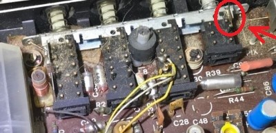

Hlavně si pořádně označ, co je kam připájeno na horní krátký kontakty izostatů. Já měnil sadu v Songu a tam bylo nahoru zapájenejch snad 20 drátů z feritky a dalších obvodů. A ty pájecí piny pořádně očisti, bývají zčernalý jak bota. Pájej krátce a bacha na zatečení tavidla do přepínače.

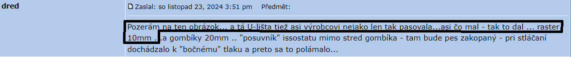

BOBOBO píše:Pozerat můžeš z kterej chceš strany , ale volné díry vůbec ničemu nevadí .
Ja som ani nenapísal, že by vadili... akú mal- takú dal... Lebo v tej sade mám tie lišty rôznych dĺžok, počtu a rozteče po 5mm - tak že sa určite v tej dobe vyrábali a výrobca mohol použiť presnú zostavu..
A tie gombíky? To je iná kapitola :wink:
Příspěvky: 20872
#19 Příspěvek od BOBOBO »
A toto je čo vojín Kefalín ??
10mm ...a gombíky 20mm .. "posuvník" issostatu mimo stred gombíka - tam bude pes zakopaný -

na VKV a podle toho se rozhodnu , co s tím. To by mělo jít vyzkoušet i bez těch izostatů SV,KV1,2 .Na tu výměnu komplet si opravdu netroufám , deska je papírová a spoje tam moc nedrží . Také vidím pod izostaty nějaké další drátové propojky - no asi by to nedopadlo dobře .

BOBOBO píše:A toto je čo vojín Kefalín ??
...iné som tu ani nečakal - len vytrhnúť niečo z konceptu a leštiť si na tom ego...Evidentne ti tam to oddelenie chýba.. Tak tu to máš názorne - pre pochopenie..

Milan píše:Výměna všech izostatů - to bych zničil dost mizernou desku i s odsávačkou.
Asi by šly zezadu nastrčit nové vnitřky s kontakty , ale jsou moc dlouhé,
musel bych z desky vytahat hodně součástek ,a to by také pro desku dobré nebylo .
Normálne ich vymeníš zpredu. Len musíš na konci odstrániť malý výstupok. A ak sa bojíš, že ti vyletia von, tak ich priviaž niťou. Niť priviaž čo najbližšie k hmatníku a konce priviaž k U lište.

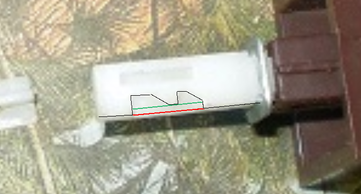

#29 Příspěvek od dred »
Podľa mňa ich zpredu nevymeníš.. nebudú potom poriadne fungovať...
V telese prepínača je totiž drážka a na bežci výstupok, ktoré vymedzujú pohyb smerom k hmatníkom - doraz!
Pri poškodení budú bežce vyskakovať tlakom pružiny. Ani blokovacia lišta ich nezadrží...
Bežce sa preto zakladajú vždy zozadu ! A tiež si neviem predstaviť, ako tam pozakladať kontaktné pliešky a prepchávať ich cez "U" a aretačnú lištu bez deformácie...
(to by mohlo ako tak chvíľu fungovať pri nezávislých prepínačoch, kde je v meandri mosadzný kolíček pritláčaný perkom -zabezpečujúci polohu bežca. Ale pri závislých to bude na 100% vyskakovať)

#30 Příspěvek od samec »
Čierna čiara je obrys mechanizmu. Zelená čiara označuje vzidalenosť, kam sa vysúva západka pri prepínaní. Červená čiara označuje vzdialenosť, kam až sa musí západka vysunúť, aby vyletelo celé tiahlo prepínača. To sa pri bežnom prepínaní nedá. Je potrebné prepínať extrémnym spôsobom, alebo posunúť západku skrutkovačom... Potom letia prepínače do čela... :wink:
Ale ak sa ti nechce to opravovať, tak to nerob. Povedz majiteľovi, že je to rozbité, že sa to nedá opraviť a nech si kúpi poriadné nové rádio. :prd:
