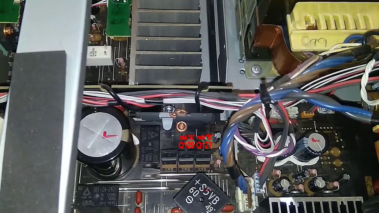

Ahoj. Zakoupil jsem originály výstupních reprorelé A,B a vyměnil je. No, a jedno se nespíná. Tak jsem ho vyndal a cívka je v pořádku. Koukám na tišťák pod ním, jestli jsem něco nepřerušil. (Nevím) Tak mi chodí jen jedno. Schema je k mání na Elektrotanya, to ano. Jenom jsem nikdy nepochopil tu odšroubovatelnou mřížku zespodu, kde se stejně reálně nedostanete všude. A celé si netroufám to mechanicky rozebrat. Kolik byste dali za opravu, ale kde? Pozn: Je tam spínací tranzistor před cívkou, ale je to děs tam něco měřit.

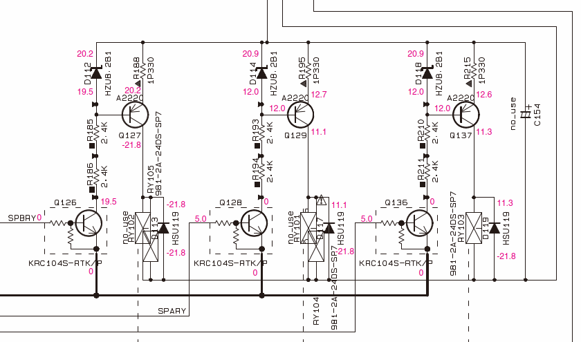

padik píše:Jenom jsem nikdy nepochopil tu odšroubovatelnou mřížku zespodu, kde se stejně reálně nedostanete všude...
Možná právě díky této mřížce se dostaneš k měření smd součástek pro spínání těch relé.
Jinak měřit by neměl být problém na prostředních vývodech tranzistorů (kolektor) Q127(smd Q126) pro relé "B" a Q129(smd Q128) pro relé "A".
Měřeno proti "kostře":

No jo, tak já to v zimě rozeberu znova.
Relátka vám prodají v Praze přímo v Yamaha "Videoprogress" servisu. Jsou original, takže není třeba študovat, na jaké napětí jsou. On je problém v tom, že tam vedou tenké cesty na tišťáku a bez lupy to nevidím, když tam strčím hlavu, tak si zastíním světlo. Jak tam pak ještě šťourat teplou pájkou u ucha, že. Přestože jsem pájel krátce, spoje se rychle odpaří, což jsem od Yamahy nečekal. A pak to opravujte. No nic, nemá cenu si stěžovat.
