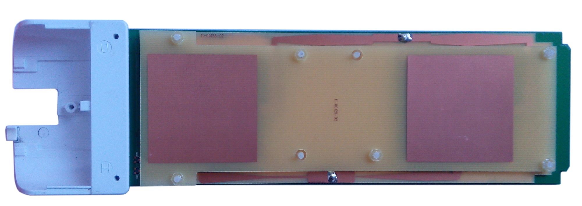

Ty antény jsou uvnitř nakresleny na plošňáku a jejich vyzařovací diagram bude "nějak zakřivený lalok". Označit nějakou jako silnější, je hodně odvážné. To je jako označení pendreků, kdy jeden má zisk 3dBi, druhý 5dBi a přitom se liší pár centimetry.
Co se týče generálního odsouzení všeho kromě Ubiquity je taky na pováženou. Uvnitř každého routeru je vždy nějaký SoC neboli čipset, což jde většinou dohledat. Samozřejmě se tyto čipsety mění v čase klidně u stejného typu routeru, ale jiné revize.
Např. hodně TP-Linků začalo s Atheros čipsety, ale dnes používají Mediateky a přitom jde stále o stejný typ, který se prodává 6-8 let.
Jenže dnes už i Realteky nebo Mediateky jsou bezproblémové. Ve všem je většinou nějak ořezaný OpenWrt s upravenými stránkami pro nastavení.
