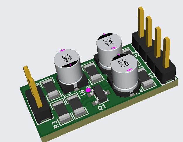

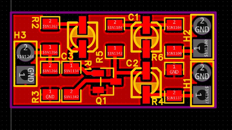

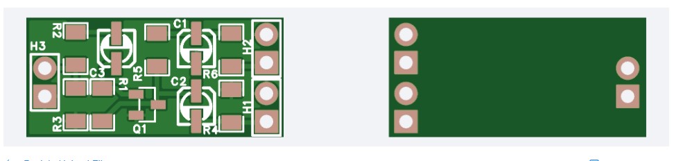

Nu což, Samče, nikdo ti nebrání stvořit něco lepšího :-)
Příspěvky: 8229
#17 Příspěvek od Michal22 »

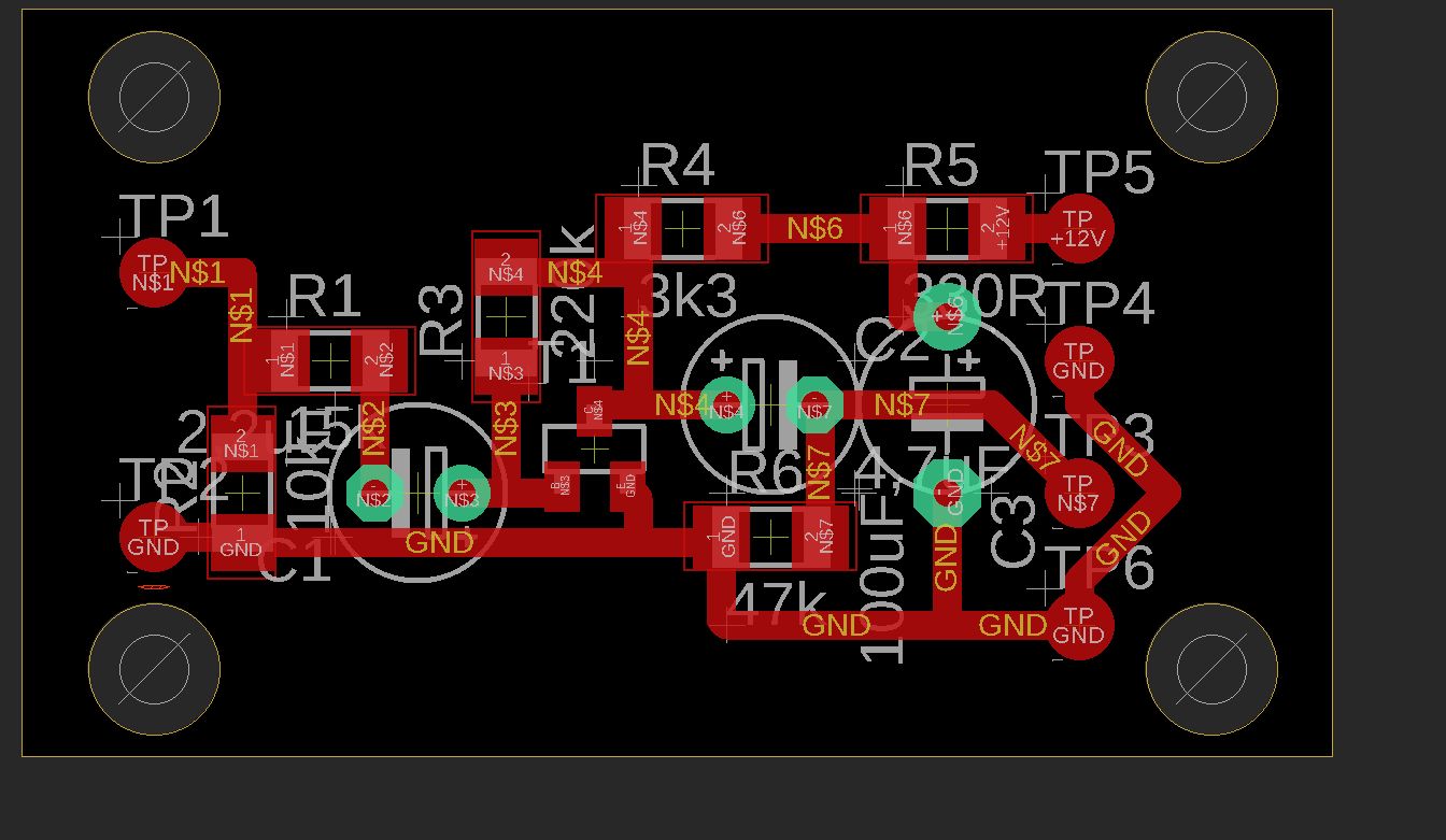

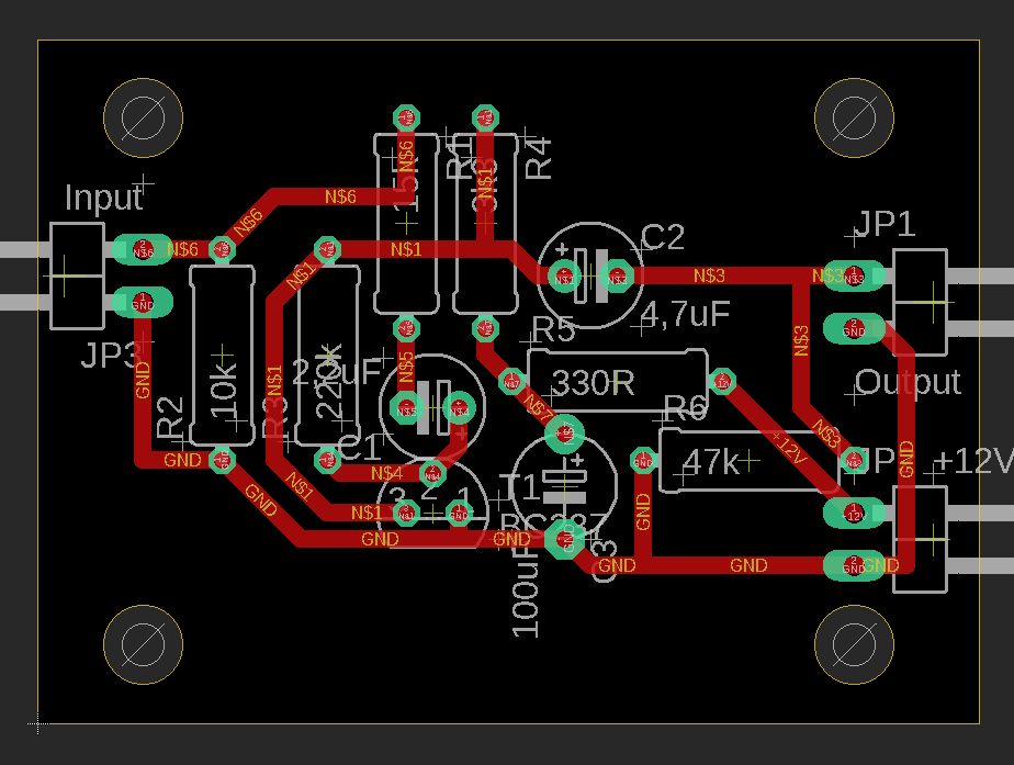

Ale dobře, ať nežeru:
Příspěvky: 8229
#18 Příspěvek od Michal22 »
Ještě ta SMT verze:

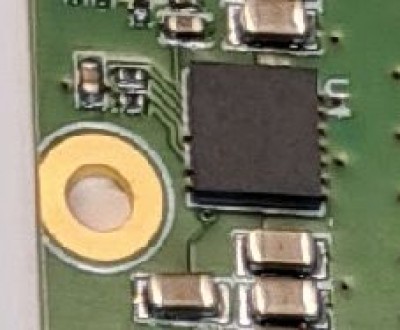

A abych ti řekl ještě něco ze své praxe - neskutečně mě dokáže vytočit, když konstruktér DPS jede po co nejmenším rozměru, a pak tam buď vůbec nedá nějaké montážní otvory, případně je nacpe tak blízko součástkám, že při montáži je potom někdo omylem šroubovákem urve, a já to pak mám opravit.

Michal22: Hlavně že jsi nám dal výše dva příklady jaxe nemají montážní otvory dávat hned vedle součástek :lol:
Ale alespoň jsi to zkusil. Místo keců. To cením :D
Příspěvky: 8229
#22 Příspěvek od Michal22 »
HF-Tech - neboj, zase tak blízko je nemám, jak to zvládají třeba někteří moji kolegové :-)

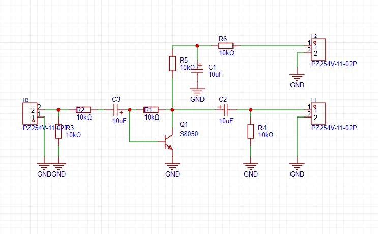

Pořád ale vidím jen jeden kanál. I když do té výše inzerované krabičky se jich vejde moc, tak by to šlo destičky osadit dvě...
Požadavek byl dva kanály se společnou zemí (vstup i výstup konektorem Jack) i společným napájením.
Při použití vrtané desky to chce taky počítat s tím, že TUN i TUP tranzistory se vyskytují převážně se dvěma řazeními vývodů (cbe nebo bce). A nevíme, co tam uživatel chce dát, asi nemá ponětí, že existuje pinoutů víc.
Čili musí být navržená pro konkrétní pinout, nebo tak, aby šly použít oba.

Michal22 píše:Stačilo by takhle?
Super děkuji
