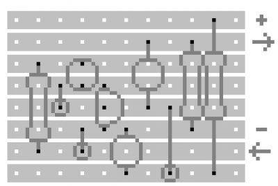

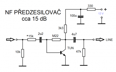

Nebo na prkýnku, než vyzkoušíš ten hvězdičkovaný odpor, se kterým to bude hrát stejně hlasitě, jako z jiných zdrojů signálu, plošňáky si můžeš navrhnout až pak:
multivibrátor narychlo.
To na tom prkýnku samozřejmě není tento předzesilovač, ale simulátor signálu z přerušovače Trabanta s alternátorem, ke kterému jsem to měl daleko, a potřeboval jsem předseřídit hysterezi zavírače volnoběžné trysky.
Ale má to taky dva tranzistory a pár kousků bižuterie okolo.

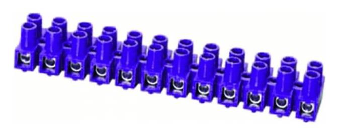

Hill píše:Nebo na prkýnku, než vyzkoušíš ten hvězdičkovaný odpor, se kterým to bude hrát stejně hlasitě, jako z jiných zdrojů signálu, plošňáky si můžeš navrhnout až pak:
V době her a malin nezralých jsem využil lustrsvorky, snad jsem si je dokonce přišrouboval na kus překližky a přidal jsem k nim pár zdířek. Teď by se asi tranzistorům musely prodloužit nožičky.

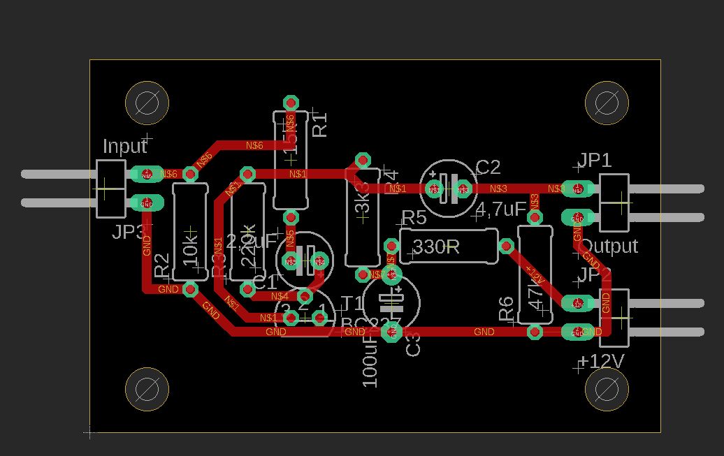

Stačilo by takhle?

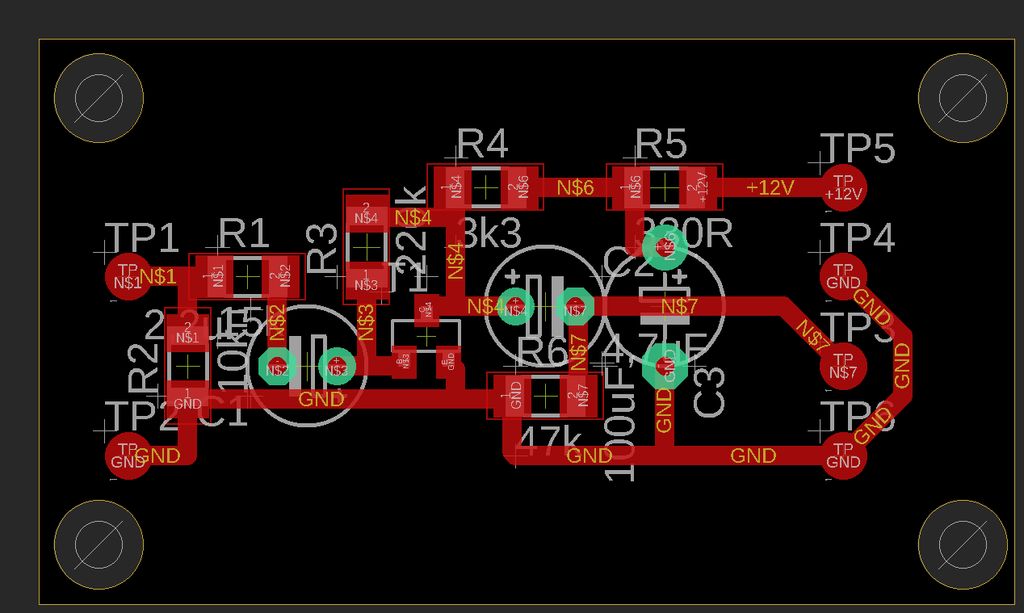

Případně varianta v povrchové montáži (rezistory 1206, tranzistor SOT23-3):
Příspěvky: 6669
#15 Příspěvek od samec »
To má byť nejaká avantgarda, či prečo sú tie súčiastky tak rozhádzané? A načo tak veľký plošak? Tie veľké vzdialenosti medzi súčiastkami sú kvôli chladeniu?
Ak nemáš cit pre návrh plošakov, tak tvoje čmáranice budú vždy len čmáranice, bez ohľadu na to, v akom sofistikovanom softvéri ich načmáraš.
Ono tu v tomto prípade je to úplne jedno, ale neskutočne ma vytáča, ak takéto čmáranice vidím v profi zariadeniach od "profi" výrobcov.
