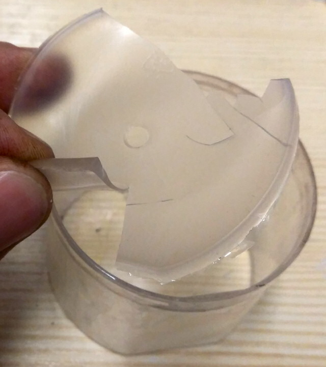

Potreboval jsem neco mensiho zas natrit, tak jsem vzal pixlu Polycolu 323, kterou jsem kupoval nekdy letos na jare, navazil jsem snad presne a ten previt nejak nechtel poradne ztuhnout, tak sem to radsi seskrabal spachtli.
Udelal jsem pak jeste jeden mensi pokus, kde sem si dal na vazeni vice zalezet (misici pomer je 100:40, mel jsem navazeno 100:43), natrel pokusne prkno a vysledek stejny. Uz je to vic jak 48h, povrch sice nelepi a zdanlive se to zda zaschle, ale nehtem do povrchu bez problemu vytlacim ryhu. Co zbylo v kelimku, tak je porad trochu pruzne jako guma. Kdyz sem s tim pracoval drive, tak po 24h to uz bylo tvrde, ze se dalo i brousit. Zbytky z pruzne misky se daly vylamat - odchliplo se to pri ohybu od sten. Takze mam podezreni, ze to tuzidlo nejak zdegradovalo (zavrene v plechovce, normalne v komore v byte pri pokojove teplote) - ale takle rychle?

Tak uz ty vzorky lezi tyden u topeni a furt to nevytvrdlo. Z te michaci plastove nadobky jsem ze dna vyloupnul zbytkovy kolac tl. ~1mm, nelepi ale je ohebny jak guma, kdyz to rozriznu, tak v rezu to taky nelepi. Pri predchozi praci takove zbytky vytvrdly do krehka a z nadobky jsem je vylamal ven.
