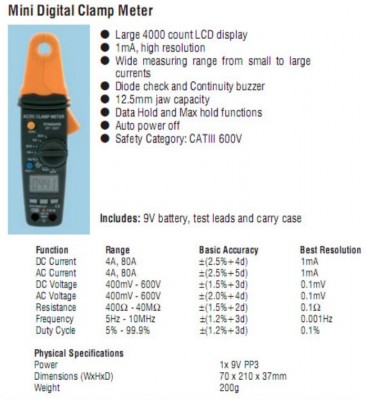

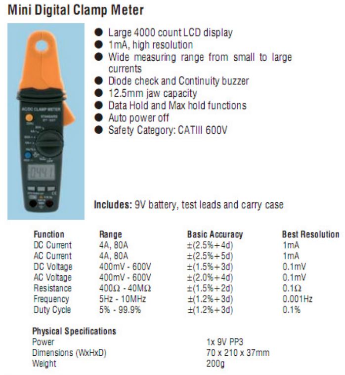

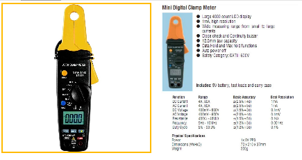

Já používám klešťový ampérmetr AC/DC s rozsahem 4A a 80A. Tento měřák má displej i výstup pro měření osciloskopem. Citlivost 1mA.
Je velice vhodný jak pro měření odběru z akumulátoru, tak i například žhavení nebo dobíjení. Na měření startovacího proudu už ne.
Výstup klešťového ampérmetru je vyveden přímo na zdířky měřáku (ve funkci voltmetru, ohmmetru a čítače jsou zdířky vstupem, ve funkci ampérmetru jsou výstupem 10mV/A, přesnost 4,5%+1mV, výstupní impedance 3kOhm).
Ampérmetr se dá nulovat (a je to potřeba vzhledem k použitému principu měření proudu), ale analogový výstup se nulovat nedá. Takže je zatížen driftem až o 300mA.
Frekvenční rozsah ampérmetru jsem neměřil, protože na osciloskopická měření v autech (vstřiky, PWM řízení, atd) používám klešťové proudové sondy k tomu určené.
Klešťový ampérmetr D-CM-ST01 technická specifikace
