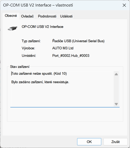

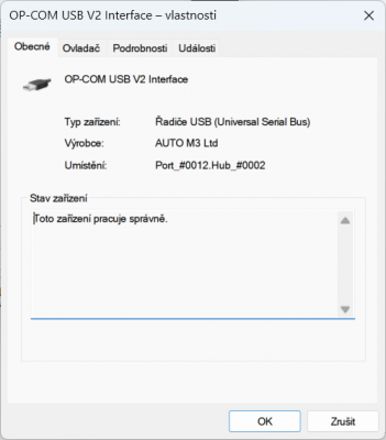

Pod Win11 se mi nechce spustit ovladač, i když jsem vynutil zakázání podpisu, takže se žádným SW nepřipojím. Netuším, jaký v tom je FW a jestli by šel případně aktualizovat.

ak si dobre pamätám tieto čínske klony nešli už ani pod win10. Skús W7 ale nesmieš byť pripojený k internetu, aktualizáciou z neho urobíš tehlu.

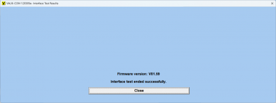

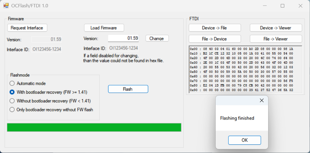

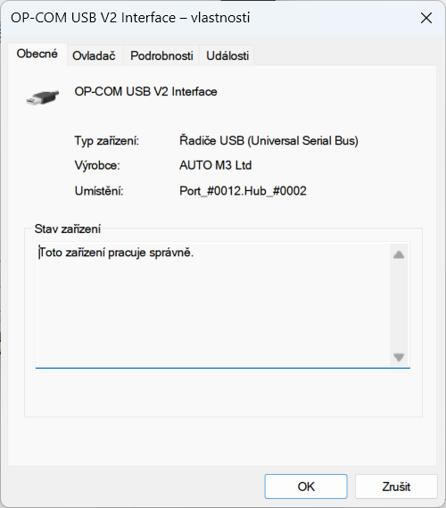

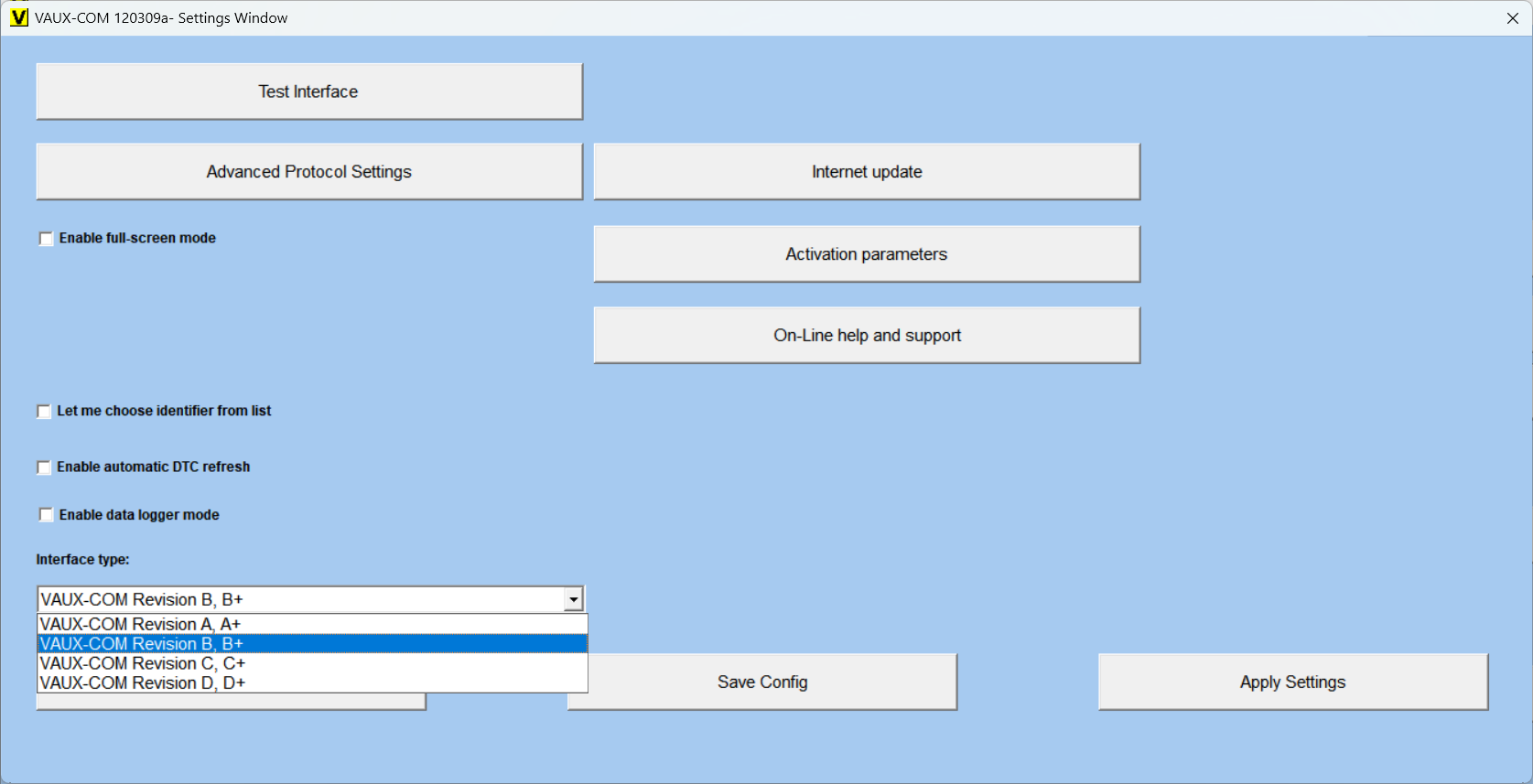

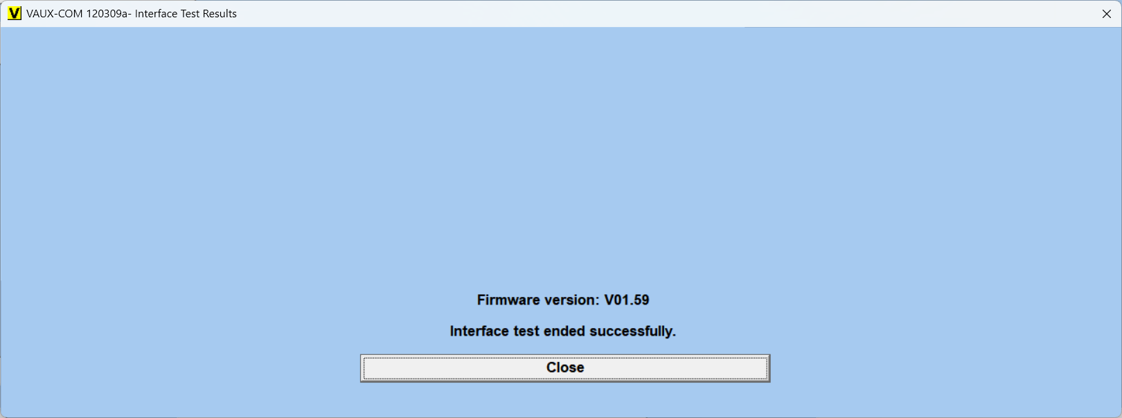

Tak jsem kabel zkusil v USB 2.0 a funguje i pod Win11. Rozjel jsem software VAUX-COM_120309a+131223d_GB+OcFlashChina (ten byl vzpomenutý i v tom předchozím vlákně), který si nahazuje FTDI ID Faker 1.5 a ten mi hlásí, že je uvnitř FW 1.59. Viděl jsem prodávat i verze s FW 1.99, ale povyšování radši zkoušet nebudu.
Další je, že se kabel detekoval jako Revision B, B+, ale Astra-J prej potřebuje A, A+. Přepnout to jde a kabel se detekuje, ale ještě jsem to neměl propojené s autem a nevím, jestli to můžu jen tak přepnout, abych v tom autě něco nedodrbal.

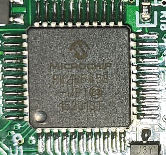

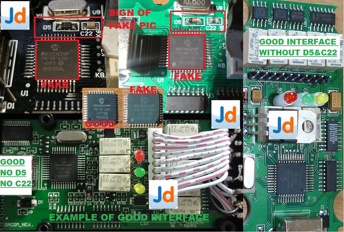

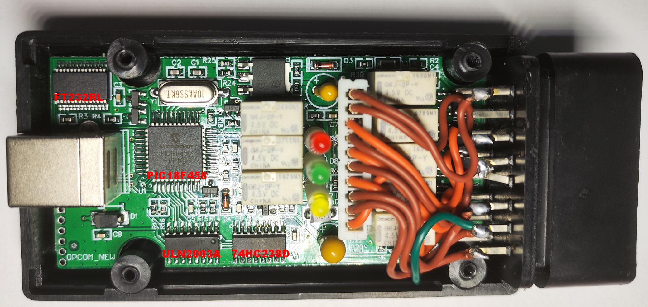

Asi jde o falešný PIC, sice jde flešovat, ale k jednotkám přes HSCAN se nepřipojí.
Nevím, jestli by pomohlo ten PIC vyměnit? A jestli by šel ten nový naflešovat přes USB jako nyní? Nemám totiž nic k programování PICů.

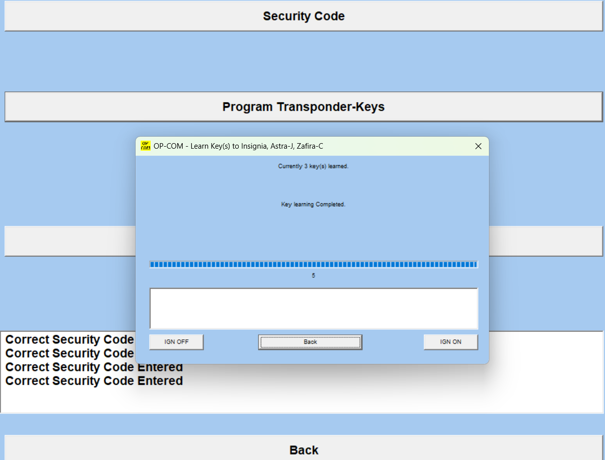

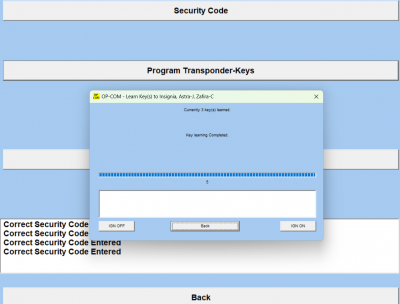

Tak mám jiný kabel a ten funguje. Zakoupené klíče jsem naprogramoval do imobilizéru viz. screenshot a nastartování s nimi funguje, jinak by se objevila hláška, že byl aktivován Systém proti krádeži.
Jenže mi na nich nefunguje dálkové ovládání. Samozřejmě byly kupovány pro Astru-J r.v. 2009-2016 a mají mít frekvenci 433MHz, což je správně.
V manuálu je popsána synchronizace po výměně baterie, kdy se klíčem fyzicky otevřou dveře a po vložení do zapalování bude následně na klíči fungovat i dálkové ovládání, ale takový klíč byl předtím funkční a spárovaný.
Ty co jsem naprogramoval, tak jsou tzv. panenské. Možná se musí ta dálka ještě nějak spárovat, ale zatím netuším jak.

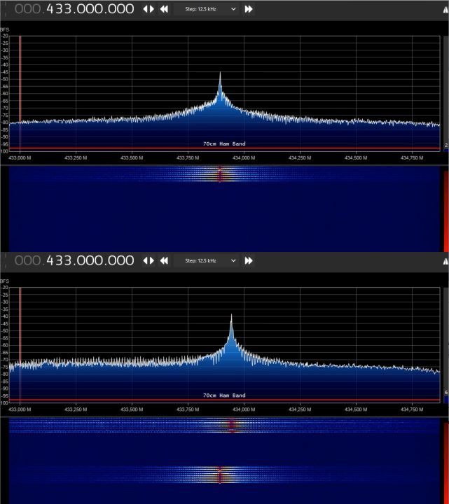

Podíval jsem se na originální a aliexpressový ovladač přes SDR a frekvence 433MHz sedí. První je originální.
Přiložil jsem i textový soubor, kde je vše strojově přeložené, ve kterém jsou různé kejkle, které jsem našel ohledně ovladače a přiměřeně vyzkoušel. Stále se mi nedaří rozchodit dálkové ovládání.
