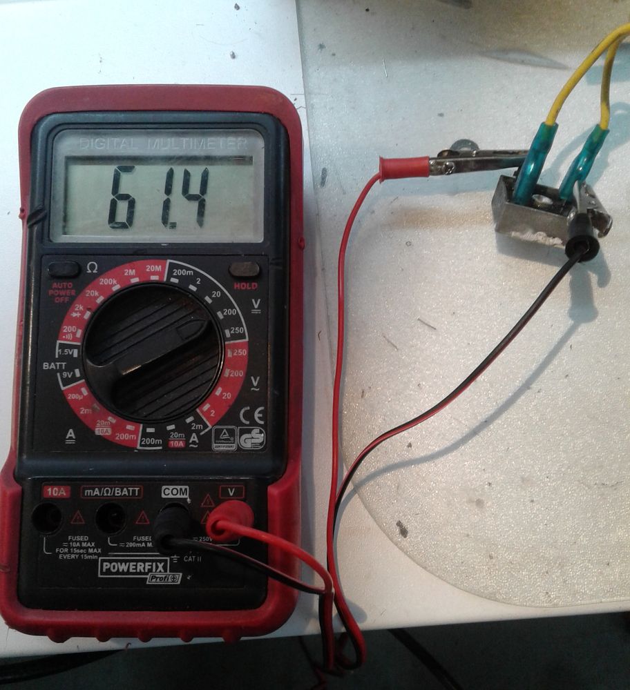

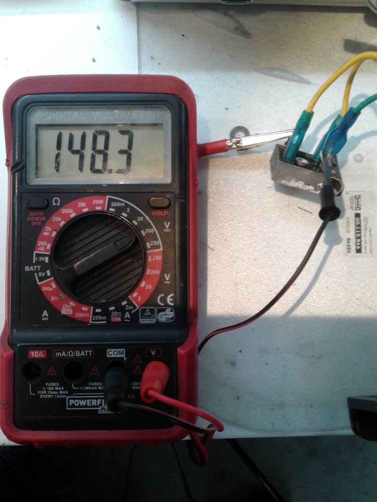

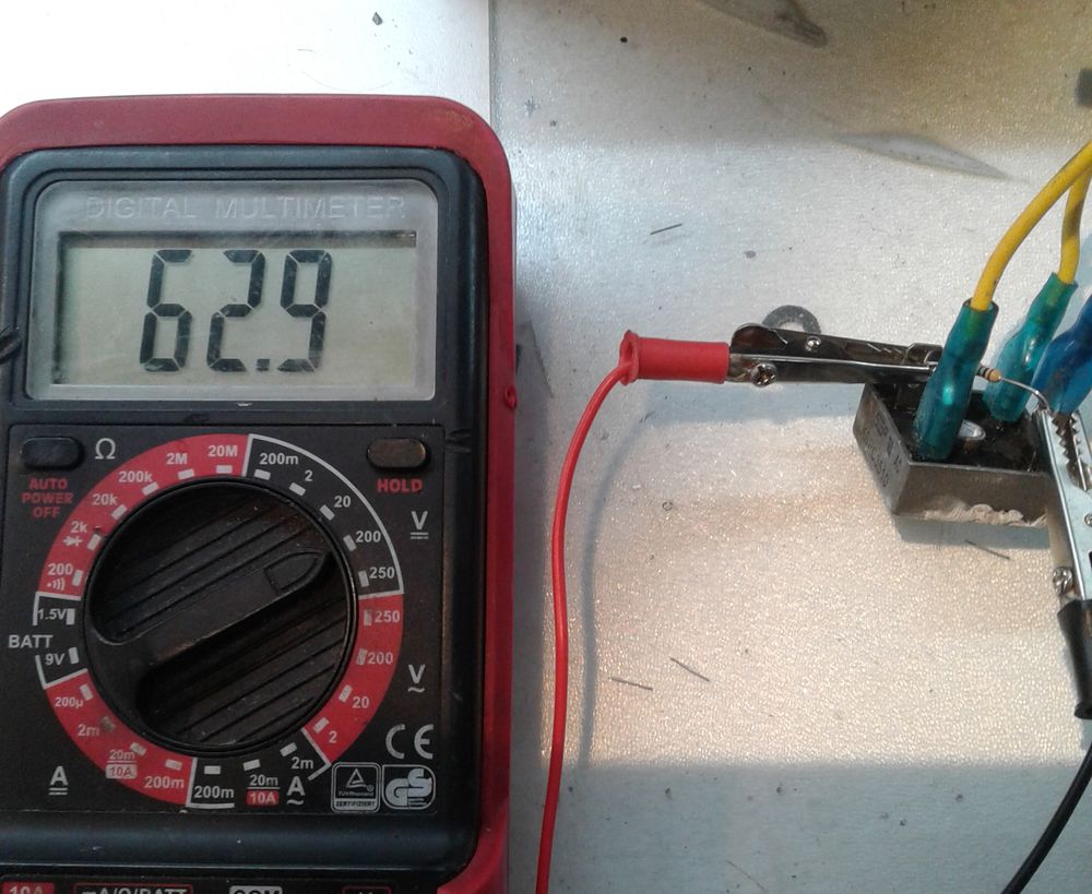

Měl jsem teď možnost to vyzkoušet. Na první fotce je neuzemněný můstek. Druhá fotka je můstek uzemněn a měřák naměřil daleko vyšší hodnotu. Na třetí fotce je opět můstek uzemněn a přidán odpor 1MΩ a údaj je už v pořádku.
