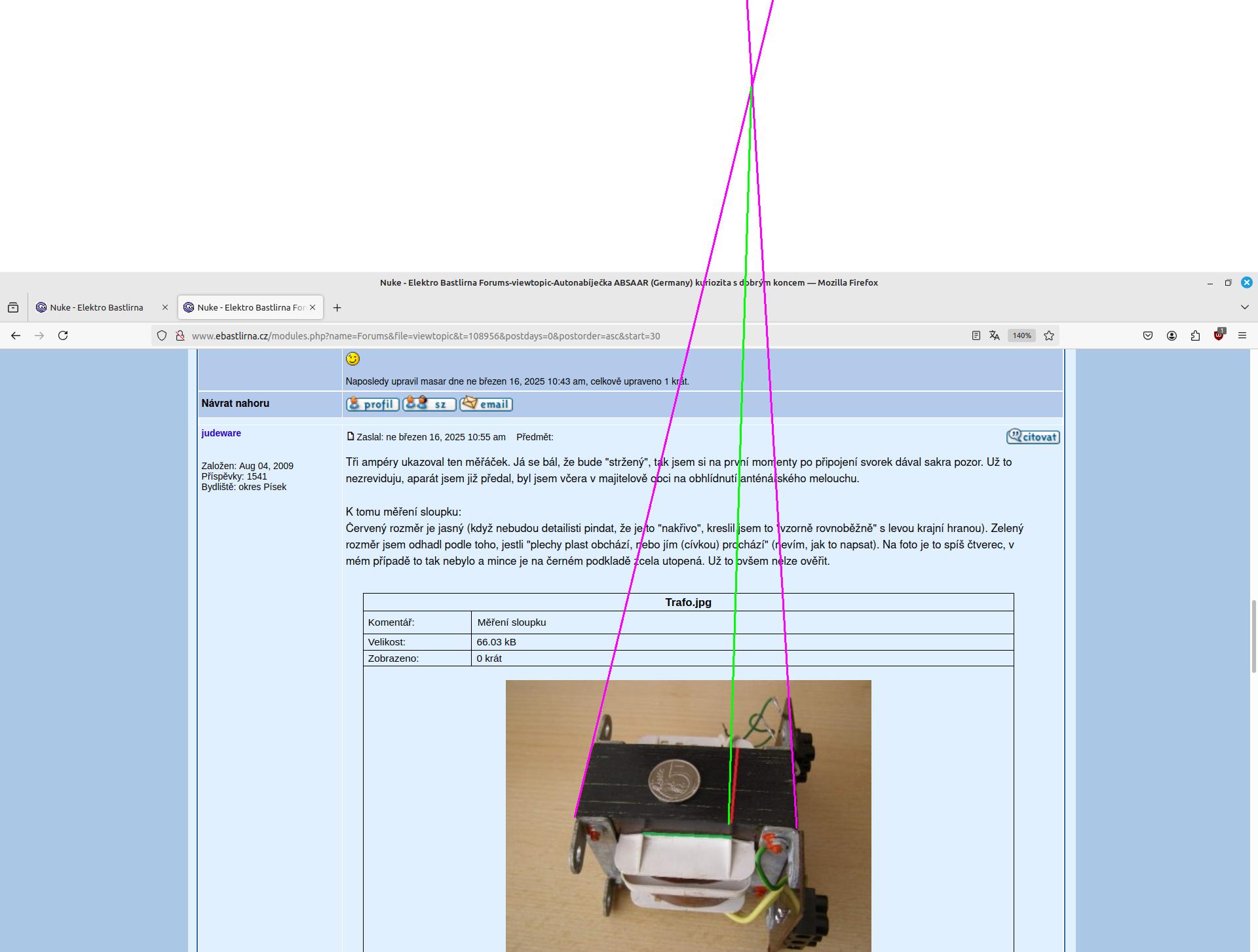

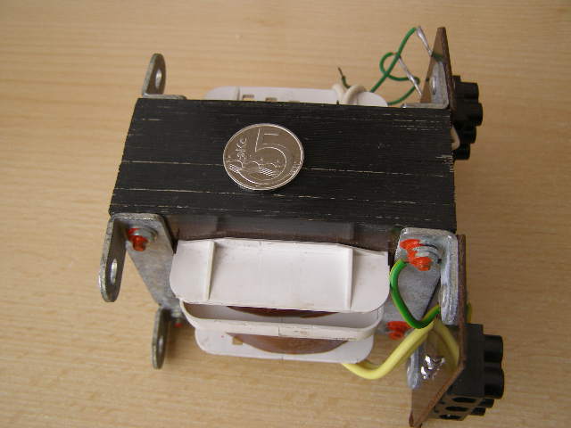

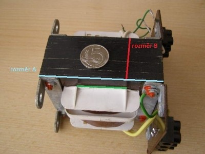

Tři ampéry ukazoval ten měřáček. Já se bál, že bude "stržený", tak jsem si na první momenty po připojení svorek dával sakra pozor. Už to nezreviduju, aparát jsem již předal, byl jsem včera v majitelově obci na obhlídnutí anténářského melouchu.
K tomu měření sloupku:
Červený rozměr je jasný (když nebudou detailisti pindat, že je to "nakřivo", kreslil jsem to "vzorně rovnoběžně" s levou krajní hranou). Zelený rozměr jsem odhadl podle toho, jestli "plechy plast obchází, nebo jím (cívkou) prochází" (nevím, jak to napsat). Na foto je to spíš čtverec, v mém případě to tak nebylo a mince je na černém podkladě zcela utopená. Už to ovšem nelze ověřit.
Měření sloupku
Měření sloupku

#39 Příspěvek od EKKAR »
Obvykle se EI jádra skládají z neorientovanejch výseků plechu tak, aby po vysekání nezbyl žádnej odpad. Takže se šířka sloupku dělá jako 1/3 rozměru "A" = nejdelší hrany jádra, šířka mezery pro vinutí je 1/6 "A" a stejně velká je i šířka krajního sloupku. Plech tvaru "I" je vlastně "odstřižek", vzniklej vyseknutím dvou "éček", bez mezery přiloženejch "zubama" k sobě, takže je dlouhej 1 "A" a širokej 1/6 "A". Plocha okýnka pro vinutí pak vychází 1/2 "A" krát 1/6 "A". A ani superškudlivej PRCák-hyperoyebávák nemá důvod, proč by ty výseky dělal jinak, protože ve všech jinejch případech bude mít ztráty = nebude mít ty plechy nejlevnější. Takže není potřeba se ke zjištění šířky sloupku k němu dorejpávat šuplerou přes plast cívkovýho tělíska, když stačí vzít 1/3 největšího rozměru jádra ...

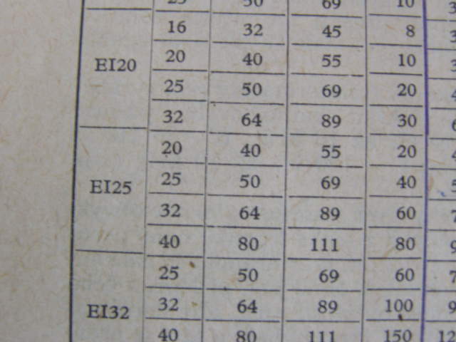

U trafa jsem vycházel z tabulky, kterou jsme na EB před lety dávali s Hillem.
2 sloupec = šířka 3 = plechy 0,5 4= plechy 0,35 5 = výkon.
Osazené trafo je evidentně chcípák. Jako jednoduché řešení bych omezil proud v začátku nabíjení

#42 Příspěvek od EKKAR »
hajeklubos píše:U trafa jsem vycházel z tabulky, kterou jsme na EB před lety dávali s Hillem.
Luboš
