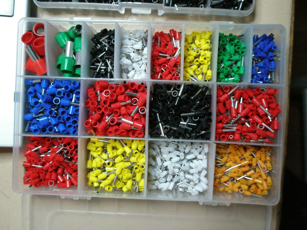

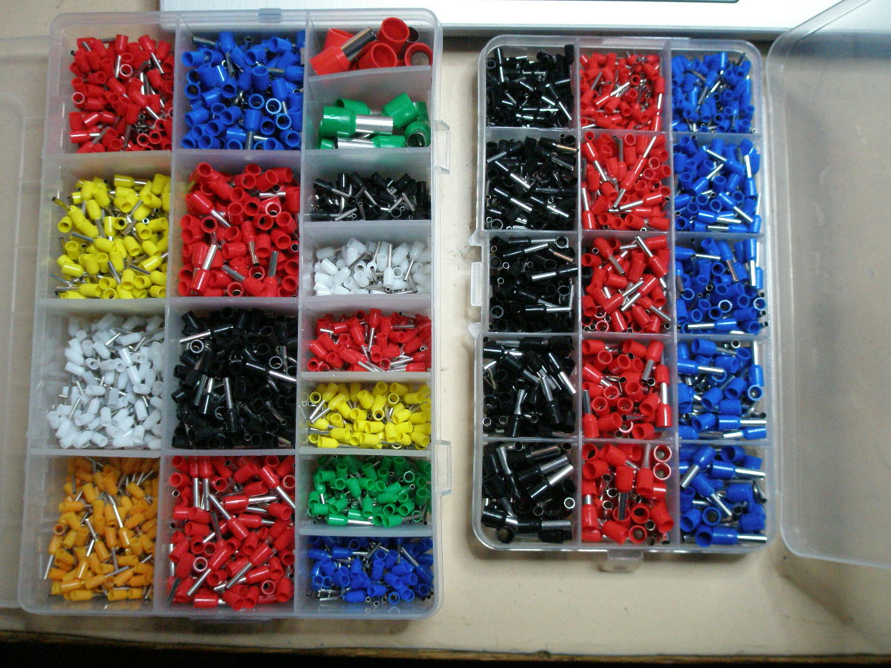

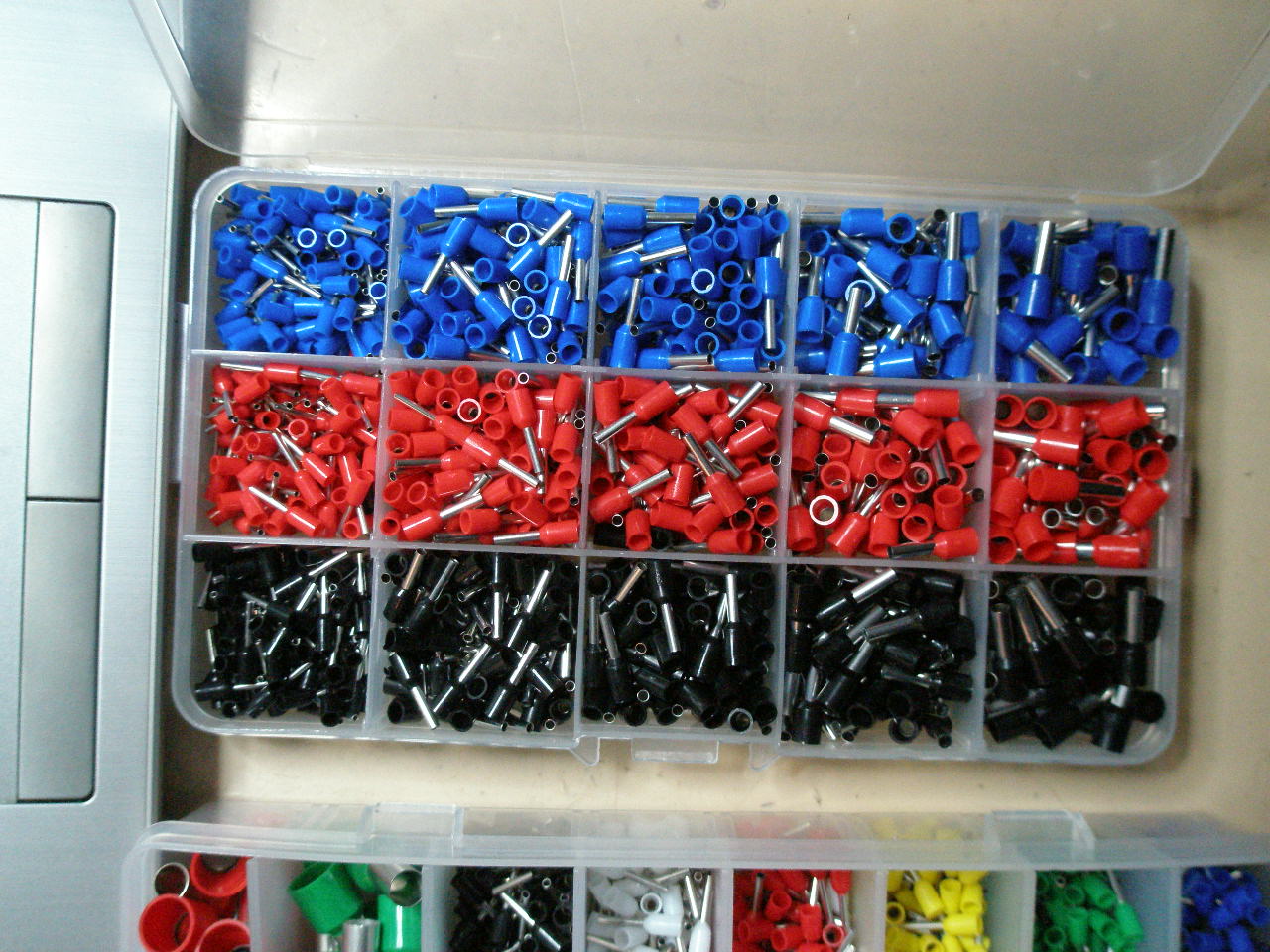

Ještě se vrátím k těm "čínským" dutinkám, co nedodržují barvu podle průřezu.
Sám jich mám na výběr dost (viz fotky v příloze), protože to pro mne má i jiné výhody. Když mám v přístroji symetrické napájení a nulu, tak i návlečky většinou pěkně "ladí" s barvou příslušného vodiče, případně se nechá pomocí barevných návleček například označit, co se v daném kablíku, nedržícím barvu, pohybuje za polaritu.
Vašek
