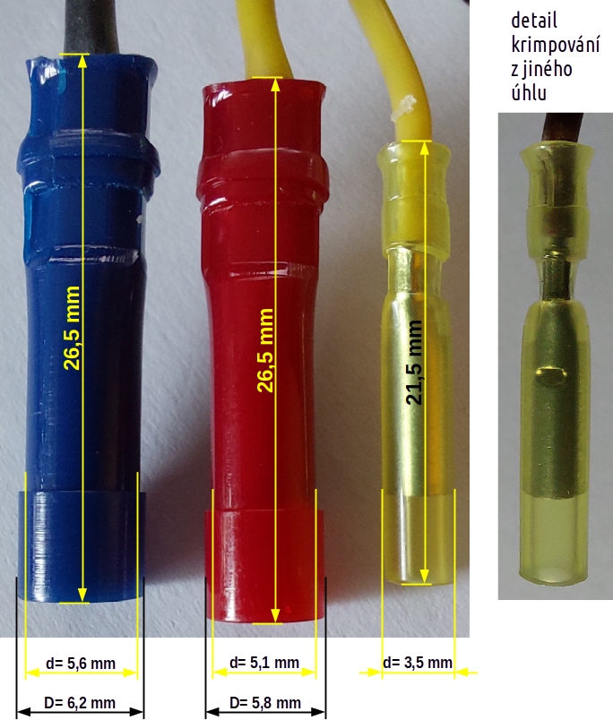

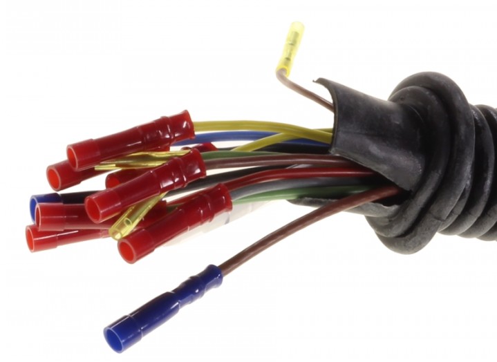

Potřebuju nakrimpovat spojky autokabelů z výřezu z fotky dodavatele v příloze (ještě to nemám v ruce, takže konkrétní rozměry můžu dodat nejdříve zítra). Dodavatel není schopen sdělit, co přesně je to za typ spojek, tím méně doporučit čelisti či kleště...
Standardní (pokud to tak lze nazvat) mně známé dělení spojek dle barvy je toto:
červená průřez kabelu 0,5-1,5 mm2
modrá průřez kabelu 1,5-2,5 mm2
žlutá průřez kabelu 4-6 mm2
Z fotky se ale zdá, že v tomto případě má žlutá zdaleka nejmenší průměr...
Netuší někdo, o co jde a čím to krimpovat?

Ten butt je asi dobré nasměrování (viz parametrický výběr).
Netušil jsem, že je v tom až takový chlívek, že žlutá může být i 0,4 či 0,5 mm2.
Teď ještě zjistit, čím to krimpovat a nezaplatit "jen" x litrů za nástroj. Mám tyto kleště a zkusím pro ně najít vhodné čelisti...

No bohužel nejsou (ty tenké žluté) a navíc je otázka, zda lze vybírat jen dle barvy, když u žluté je takový zmatek.

Takže detail dutinek včetně rozměrů je v příloze.

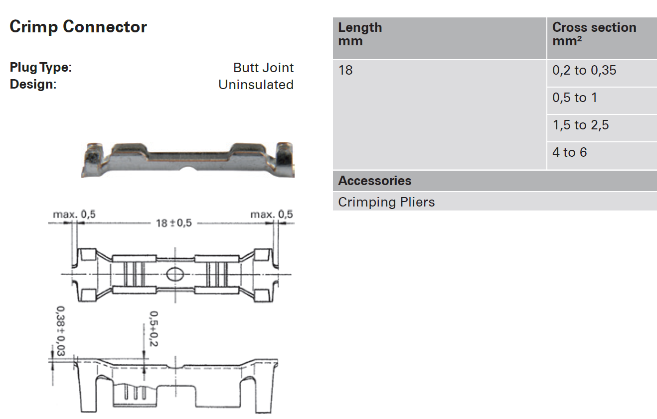

Ty žluté by možná mohly být Panduit BSN22-C, kleště k nim (na stejné stránce dole) fakt pořizovat nebudu ;-)
Červené a modré jsou snad nějaký "standard".
Zkusím napsat přímo do Proskitu, zda by mi doporučili nějaké čelisti pro kleště CP-371 vhodné pro všechny tři typy (ale silně pochybuju o jejich existenci).
Nakonec to možná skončí tak, že ty žluté dutinky zmáčknu prostě "něčím" a budu věřit, že to vydrží a nebude zdrojem problémů.
