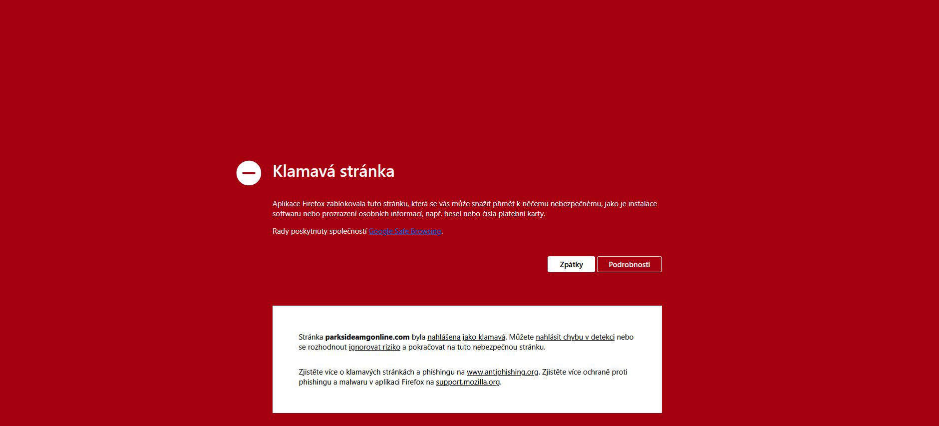

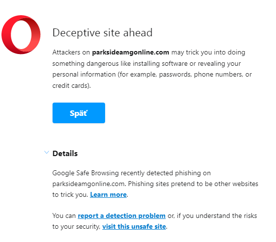

Při kliknutí na odkaz na mě vyskočí viz obrázek
Keby mi ho bolo treba
uťahovák ..Len baterka je u nás za dvacku..

#10 Příspěvek od dred »
Niekto nahlásil stránku, ako nebezpečnú... Aj mne už vyhadzuje hlášku
