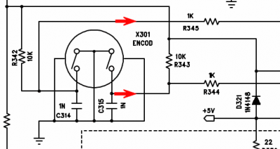

edit: Také prověř funkci kodéru - regulátoru hlasitosti, může mít zoxidované kontakty a pak nelze regulovat hlasitost.
(při jeho otáčení se musí napětí na dvou jeho výstupech přepínat mezi +4.5V a 0V)....a o tom by mělo být info na displeji.

Ton som myslel audio signal, koder reguluje napätie oko si napisal. Objednam PT2314 a potom sa ozvem. Dakujem za rady.
