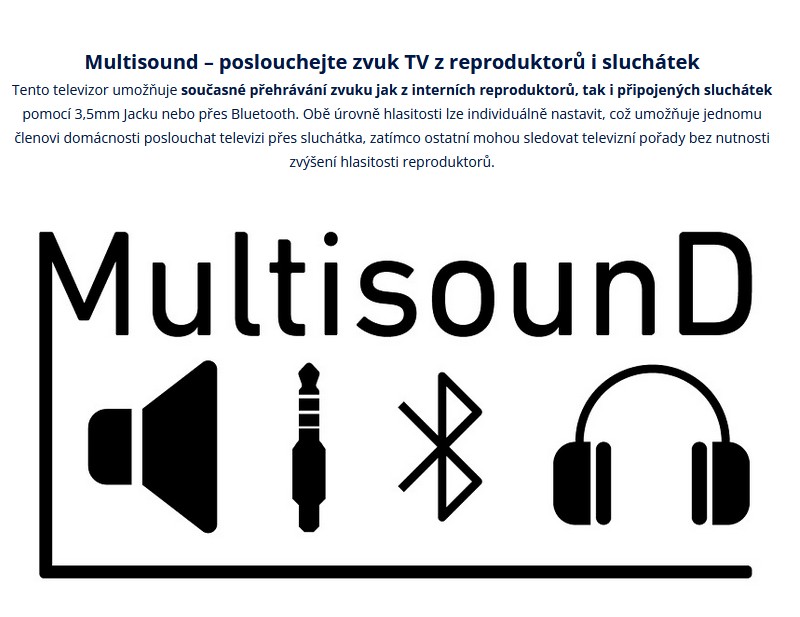

Nečekal jsem, že problematika připojení sluchátek pro osoby se slabým sluchem může být tak složitá problematika. Pomocí různých redukcí a adaptérů se dojde vždy k nějakému kompromisu, z nich nejmenší zlo pro posluchače je posun zvuku proti obrazu a nejhorší popsal "rnbw" v tom, že při souběžném poslechu zvuku s reproduktory v TV a sluchátky se slyší zvuk ve sluchátkách jako s ozvěnou (vesnický tlampač, když slyším současně blízkou a vzdálenou reprodukci).
Nejmenší zlo by asi bylo, když budou sluchátka viset na drátu a ne na BT, ale to je dost nekomfortní.
Vybírat TV podle parametru funkce sluchátek a pak teprve podle dalších parametrů je dost velká zhovadilost. Navíc u popisu mnohých TV schází k sluchátkům podrobnější popis.
Jeden takový TV vhodný pro sluchátka jsem našel, v Datartu za pár kaček. Nevím jak je srovnatelný s parametry jiných TV, např. zrovna Sony. Mi by zrovna vadilo to, že nemá zabudované nahrávání PVR.
https://www.datart.cz/televize-tcl-40l5 ... _wcB#popis
