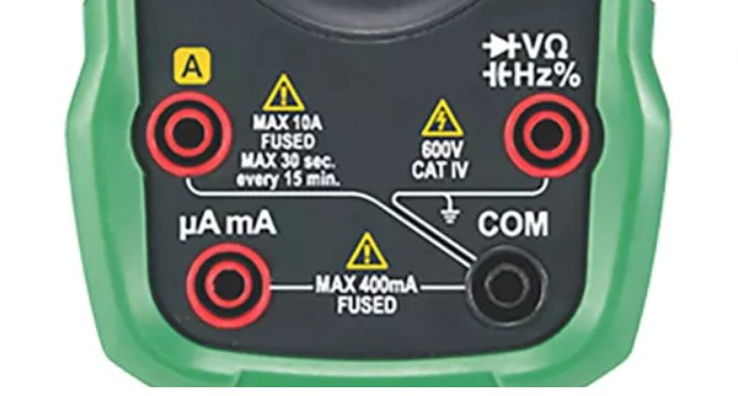

Tady na obrázku je CAT IV - proč je to vysloveně nakreslené ke zdířce s napětím?
Příspěvky: 37414
#44 Příspěvek od rnbw »
Lebo v silovych obvodoch nikto nebude rozpajat obvod, aby zmeral prud. Pouzije kliestovy ampermeter.
