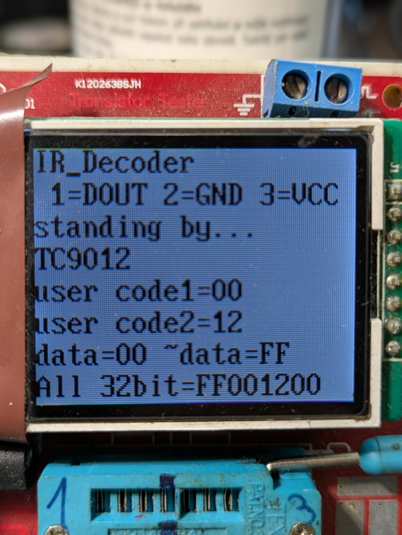

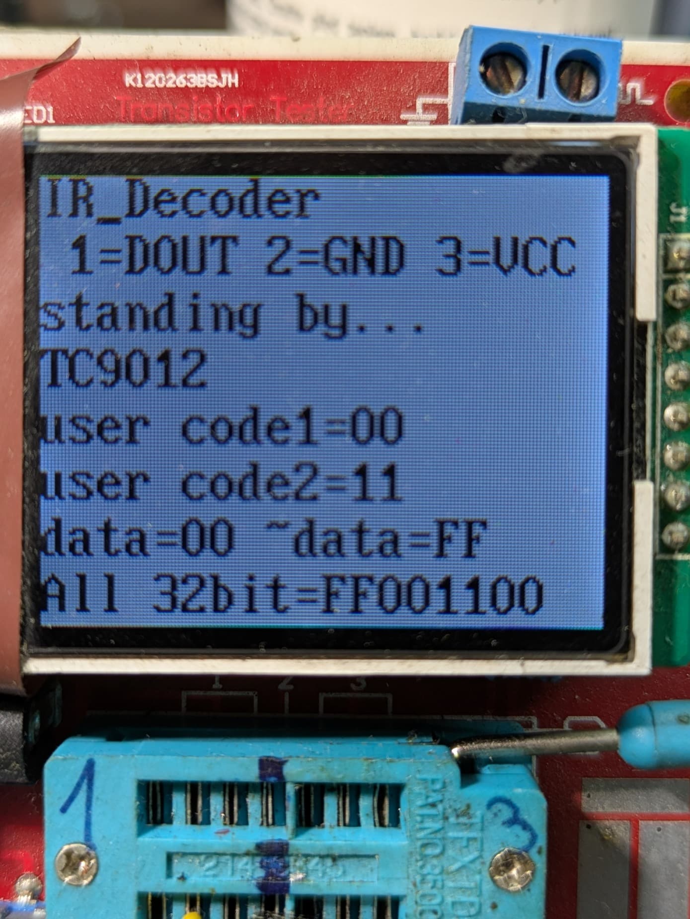

Až bude čas, zkusím načíst kód z IR čidla DO se slabými a potom dobrými bateriemi. PS jinak zvukaři znají, dobré sady mikroportů toto umí také. Na displayi RX vidím stav aku portu.

Rozluštění. Kód pro zapnutí s dobrými bateriemi je 001100, se slabými 001200.
