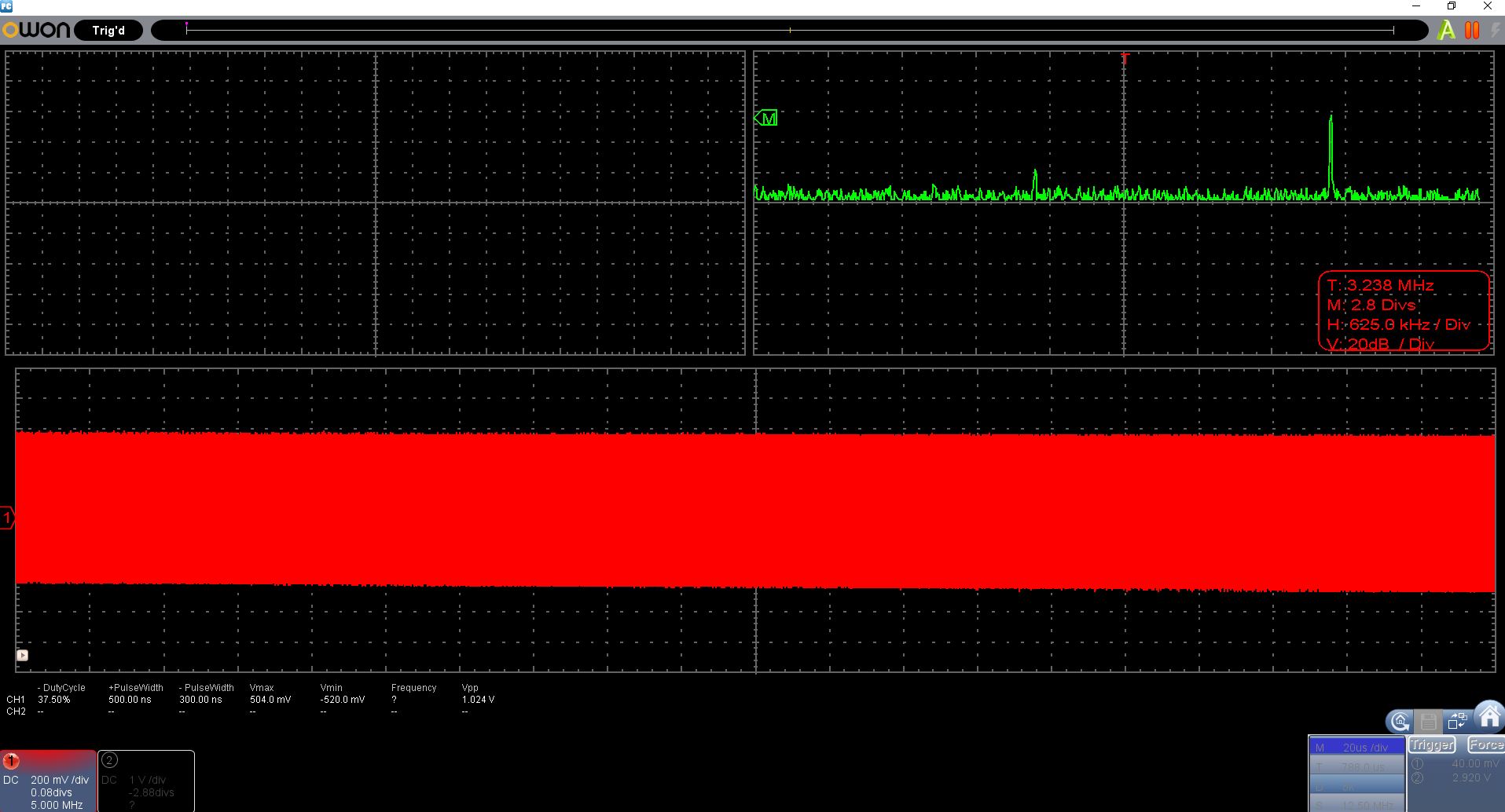

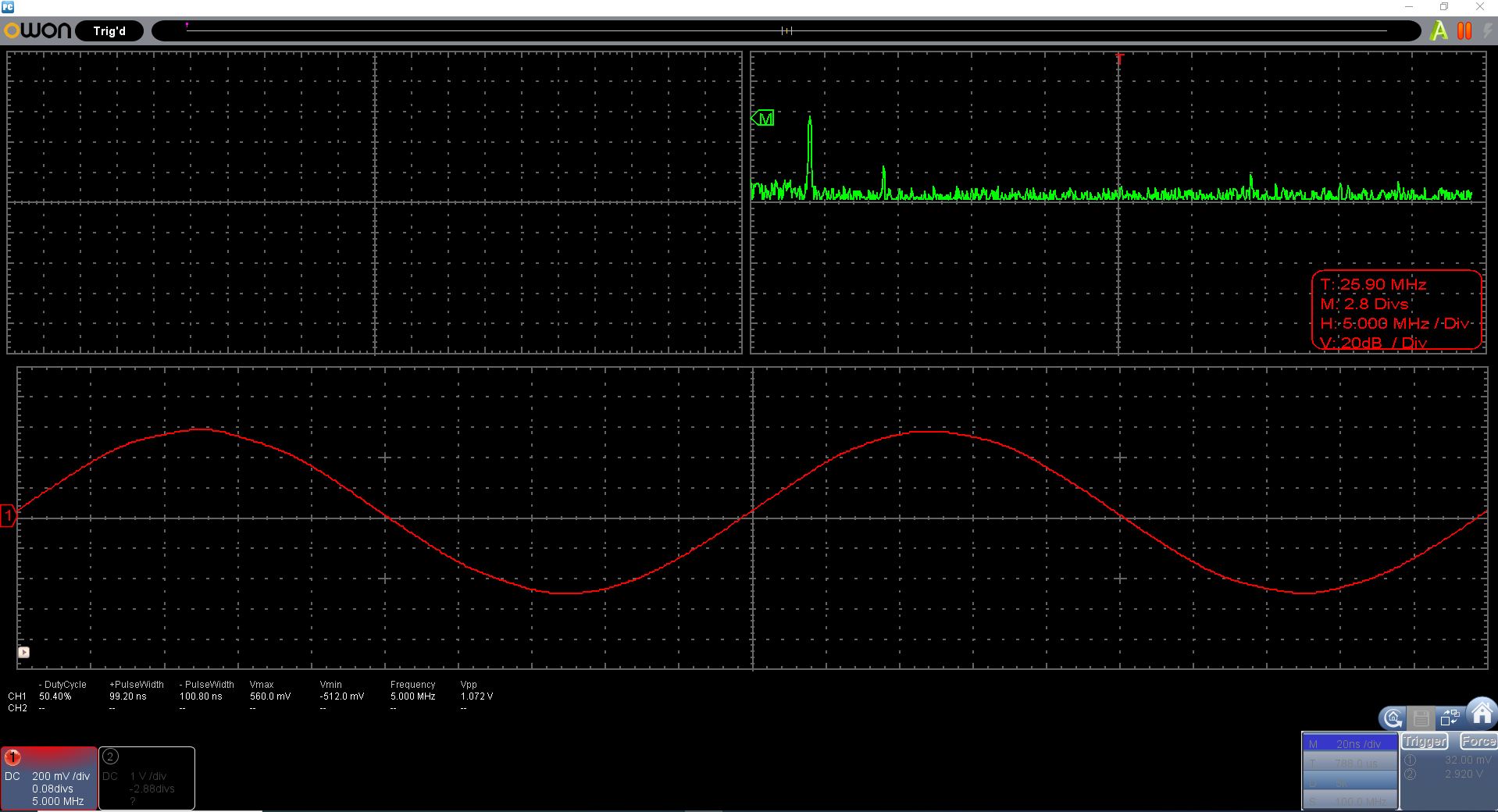

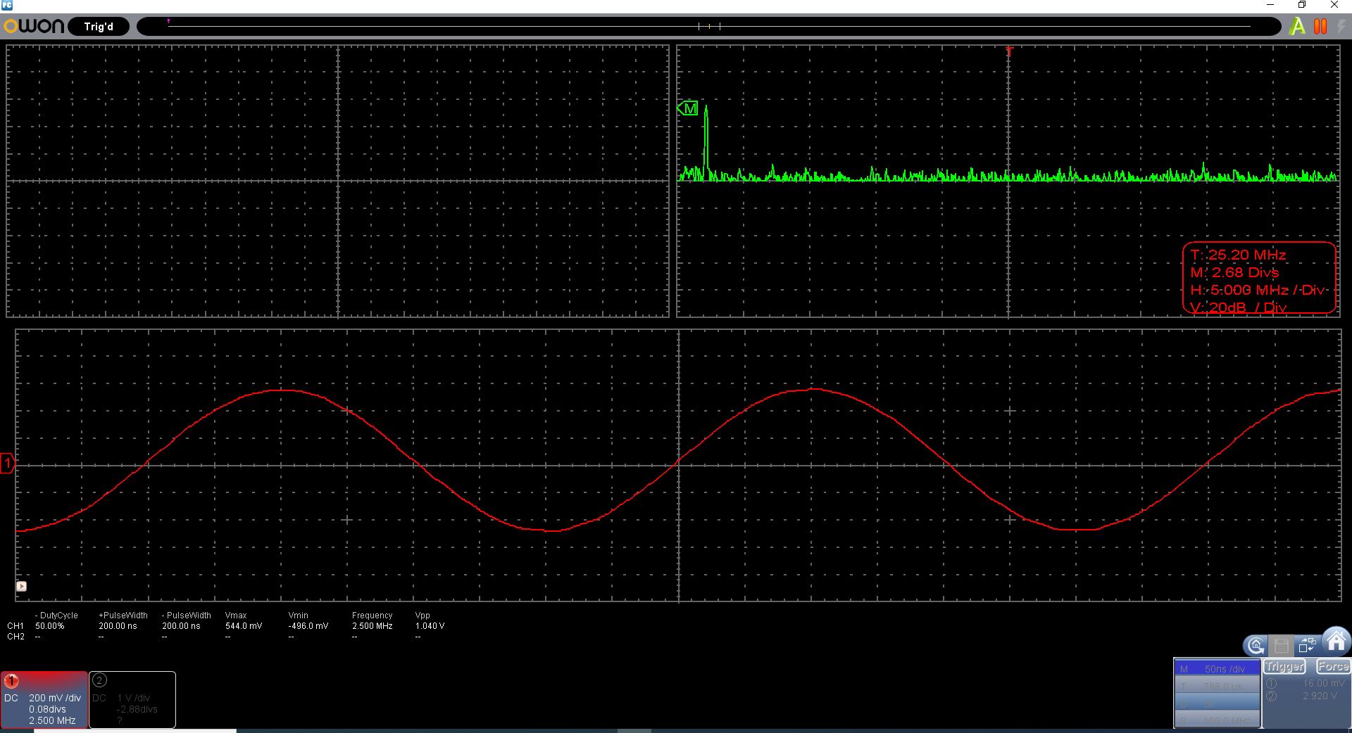

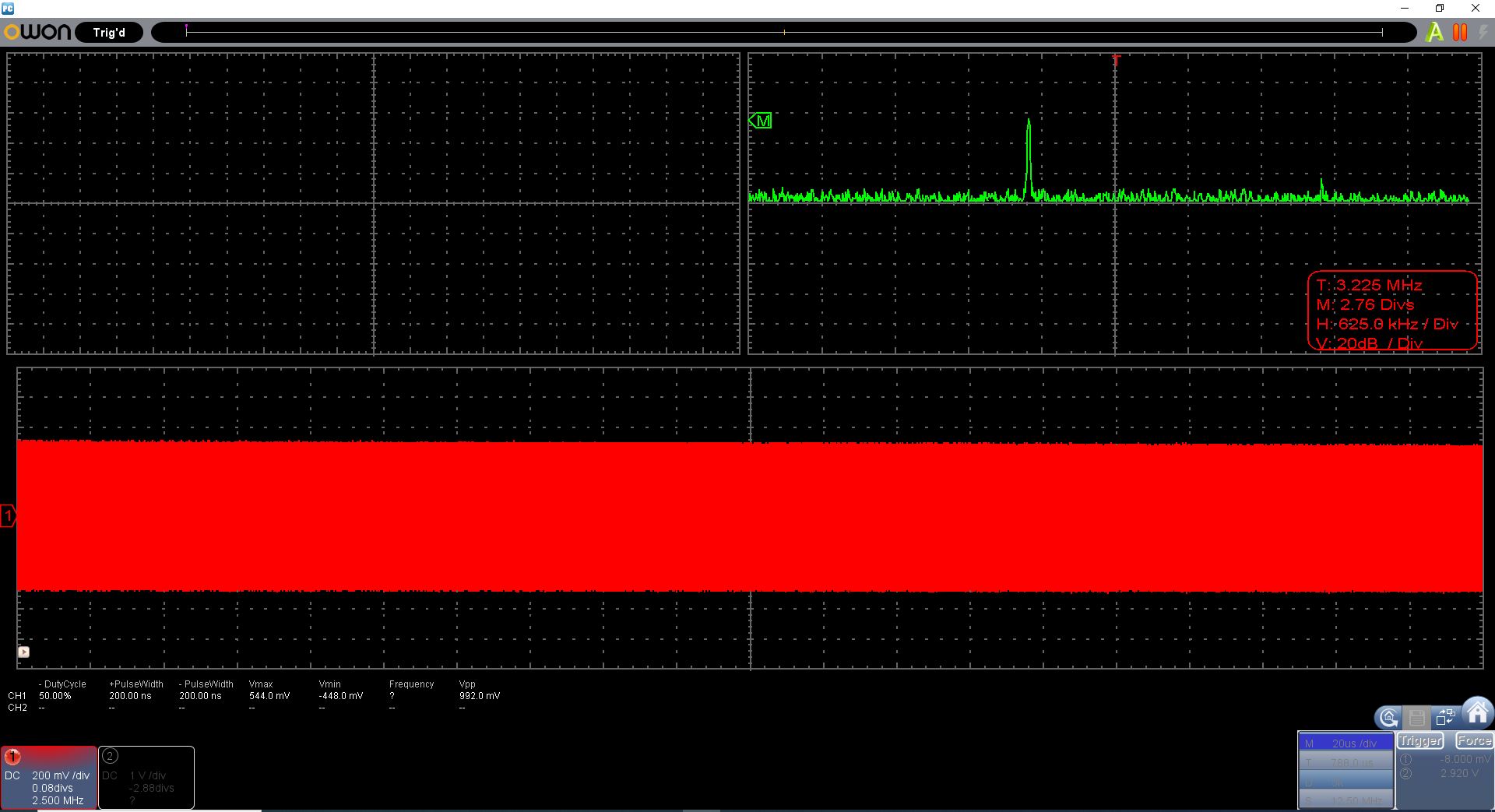

Lenže Nyquist-Shannon hovorí o maximálnej frekvencií a frekvencia vo svojej podstate sa uvažuje ako čistý sínus. Takže ak osciloskopom nameráš 10 vzoriek na periódu, tak vidíš rovnaký bordel, ale matematicky predpokladáš harmonický priebeh. Nič iné z toho predpokladať nemôžeš, lebo už na to nie je priestor. V prípade, že priebeh generuješ, tak v momente, keď tých 10 vzoriek opustí generátor, tak už nemáš žiadnu vzorkovaciu frekvenciu, len samotný priebeh a jeho reprezentáciu môžeš upraviť už len nejakým filtrom, analógovým samozrejme. No a aký že filter je na výstupe 1,2Gs generátora? A vôbec, kde máš trojuholník, pílu, obdlžník... v Nyquist-Shannonovej podmienke? A čo sú matematicky tie tvoje "audioprůběhy", aby sme sa o nich mohli pobaviť seriózne matematicky v rámci matematickej Nyquist-Shannonovej podmienky?danhard píše:A co potom naměříš se 100MHz osciloskopem se vzorkováním 1Gsampl/s
samec, zopakuj si teorii, HiFi CD kvalita vzorkuje 16bit/44.1kHz a generuje "audioprůběhy" do 20kHz
Kdyby byli trochu chytřejší, tak spočítají dopřednou korekci toho tvarového průběhu a dostali by se s hranou bez překmitu pod 3ns, stejně jako s tím sinem
Môžeš to trochu rozvinúť, že v čom si to namaľoval? Lebo bez bližších súvislosti, čo, kde, odkiaľ, kam a ako, nie je jasné, čo sa snažíš povedať. Aj priamka sa dá nakresliť dvoma bodmi, ale je to len matematický konštrukt. V praxi, keď umiestniš niekde v priestore dva body, trebárs doma na záhrade, nestane sa z týchto dvoch bodov automaticky priamka.Dumitru píše:Toto je sínus tvorený len 10 vzorkami...
