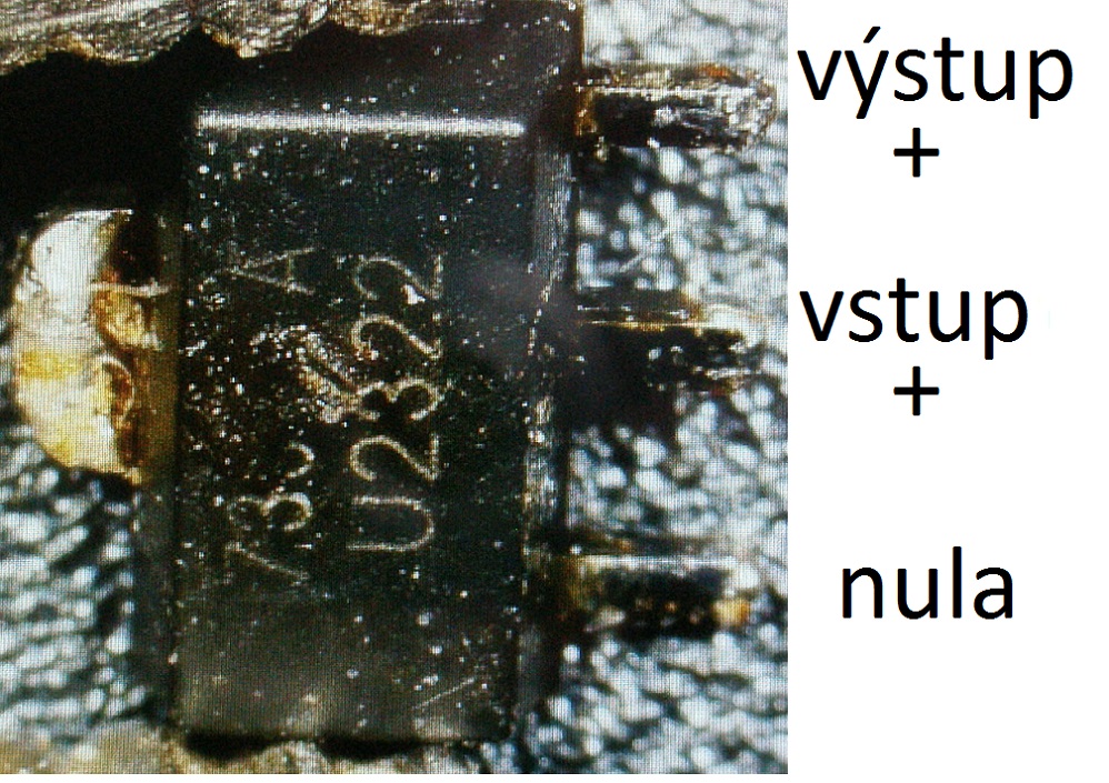

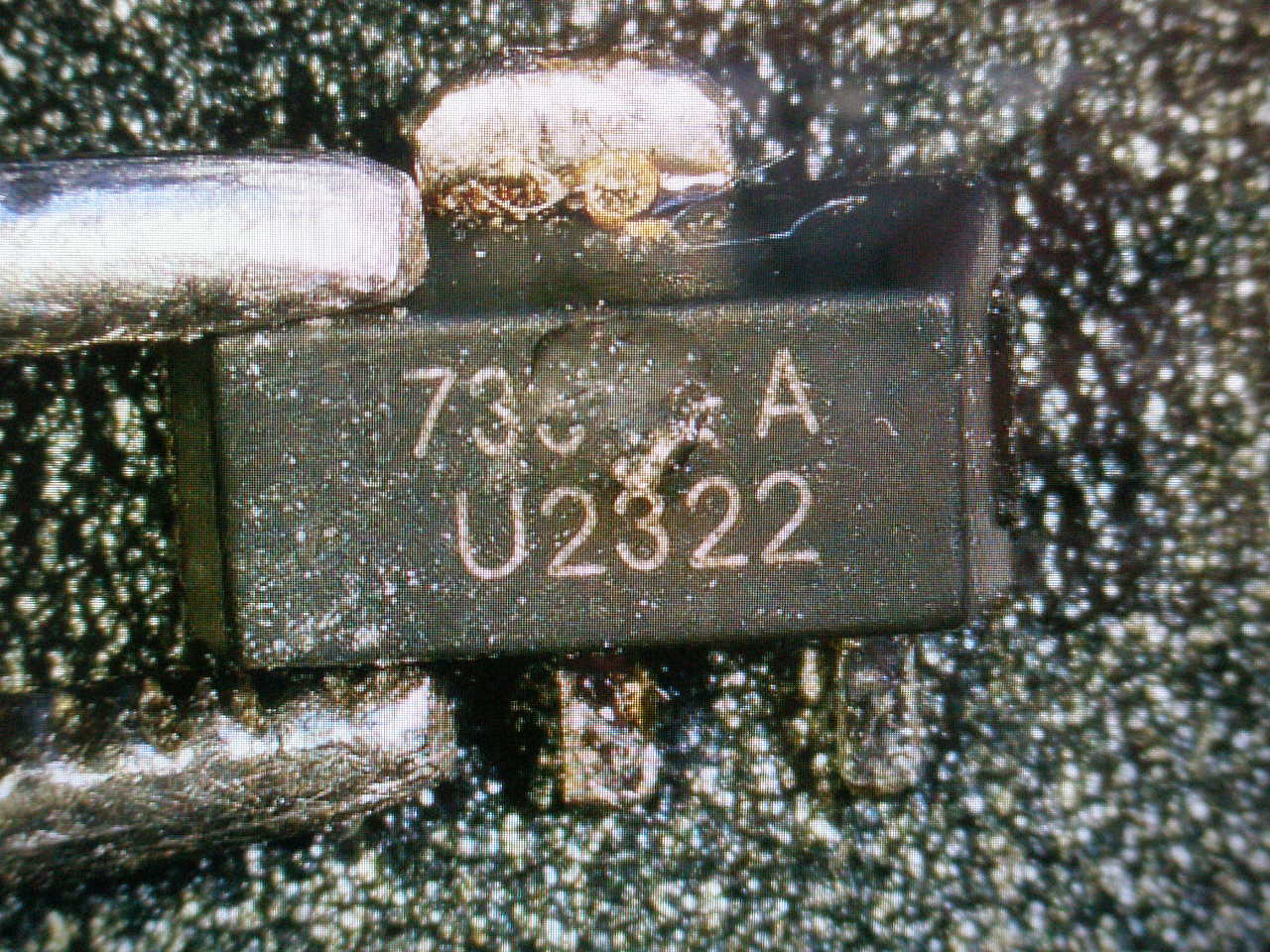

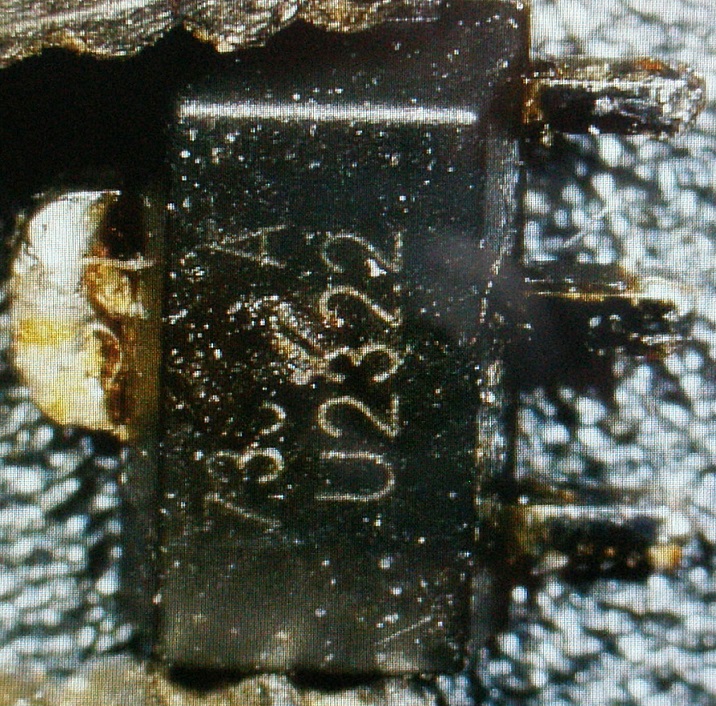

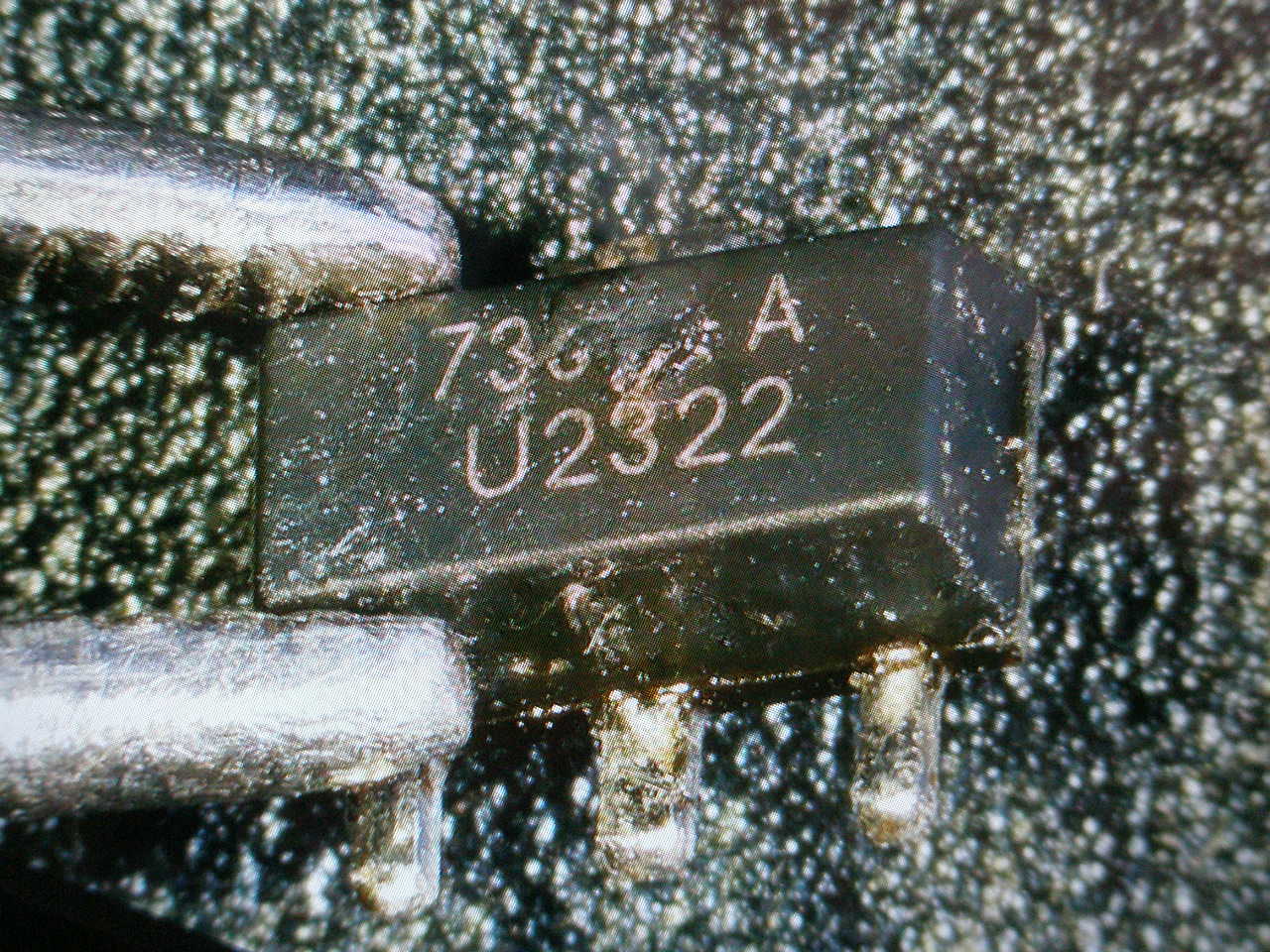

Přeji všem dobrý večer,
donesl mi kamarád řidicí destičku pro nějaké natahování náramkových hodinek. Má to řídit 4 obyčejné motorky. Jsou na ní dále jen dva neoznačené procesory a dva zřejmě "H" můstkové drivery, každý je pro dva motorky.
Nicméně na přívodu napájecího napětí, které může být 5-9V, je lineární stabilizátor v pouzdru SOT 89, a ten se pěkně "škvařil", takže jeho označení je čitelné jen z části, a ještě má velmi podivný pinout.
Lze na něm přečíst jen toto:
7 3 3? x x A
U2322
Dva znaky v prvním řádku označené x x jsou totálně nečitelné, a i ta druhá trojka s otazníkem je velmi špatně viditelná až neznámá, viz fotky :-(
Já ho zkoušel hledat už dvě odpoledne a nic. Tak prosím o pomoc lépe informované hledače.
Děkuji mockrát za případné navedení co je to za součástku. Klidně bych tam nabastlil i vývodovou součástku, jen potřebuji vědět její výstupní napětí, abych neodpálil ty neoznačené procesory.
Vašek

Bolo tam 7333-A, alebo 7350-A ?
Vyber si. :D
73xxA series 400mA Low Power LDO
http://www.gy018.com/userfiles/20247151412717.pdf
Ak z neho nechýba, len zčernal, skús ho umyť. Možno sa objaví relief písma.

Díky moc za ten datasheet.
Bohužel jsem stále na půli cesty, to nejdůležitější označení mi chybí. Jestli 3,3V, nebo 5V? Myl jsem ho pomocí IPA dvakrát, ale posun není žádný. Je to bohužel v tom místě totálně vyškvařené, takže z toho nic více nepřečtu ani pod mikroskopem. Zítra to ještě jednou zkusím rozlouskat, ale nevím, nevím ...
