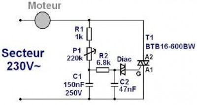

Mám DC motor 230V 500W a reguluji ho triakovým regulátorem za regulátorem je usměrňovač filtrační kondenzátor má kapacitu 200uF.
Vím že to není nejlepší způsob ale funguje to.
Ale mám problém že i když regulátor nastavím na minimum tak otáčky motoru jsou příliš vysoké.
Potřeboval bych aby minimální otáčky byli alespoň trochu nižší.
Už jsem o tom mluvil s kamarádem a ten mi poradil aby jsem gate triaku připojil přes diodu protože pak bude triak spínat pouze v jedné půlvlně a když budu potřebovat vyšší otáčky tak mám diodu přemostit vypínačem.
Podle mě to nebude fungovat ale třeba ano proto se ptám tady.
Další nápad byl použít tyristorový regulátor protože ten propouští pouze 1 půlvlnu a otáčky motoru by byly poloviční.
Samozřejmě pokud bych dal do série s motorem žárovku nebo výkonový odpor tak se otáčky také sníží ale já chci nějaké lepší řešení.
Děkuji

Dej schema. Regl by měl jet od nuly.

Olchor píše:Dej schema. Regl by měl jet od nuly.
Za regulátorem je můstkový usměrňovač na 10A a 200uF kondenzátor nabíjený přes odpor hodnotu odporu teď nevím.

A nebylo by lépe nakreslit skutečné schema a ne stažený orázek z netu, který ani nemusí odpovídat skutečnosti? O hodnotách součástek nemluvě...

Když zapojíš P1 jako dělič - tedy spodní konec na zem a jezdec na spoj C1R2 mělo by to regulovat od nuly.

ten zobrazený regulátor: nedal by se použít na oživování přístrojů namísto té trpné předřadné žárovky? a jaký použít diak?

ten zobrazený regulátor: nedal by se použít na oživování přístrojů namísto té trpné předřadné žárovky? a jaký použít diak?[/quote]
Myslím že ne protože triak neomezuje proud a vůbec nezáleží jesli máš potenciometr nastavený na minimum nebo na maximum proud bude stále stejný.
