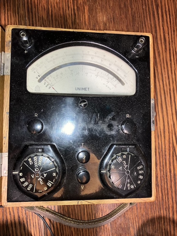

Dobrý den. Omlouvám se, že po krátkém čase opět ruším, ale dostal se mi do ruky měřící přístroj UNIMET Metra Blansko. Bohužel se mi o něm nikde nepodařilo zjistit bližší informace. Zde na fóru jsem před napsáním tohoto příspěvku hledal, ale bohužel nenašel. Byl by někdo, kdo by mi dokázal poradit, jaké do něj zakoupit baterie? Přístroj jsem dostal bez nich a bohužel žádný manuál k němu nebyl. Na stránce radiohistoria.sk. jsem našel odkaz na jakýsi návod, ale bohužel nelze jej stáhnout a rozlišení náhledu je takové, že z něj nelze nic vyčíst. Současně se chci zeptat, jaká je spolehlivost tohoto přístroje?

Fotka?
Příspěvky: 21230
#3 Příspěvek od Hill »
Různých Unimetů bylo víc, to chce bližší označení. A fotku.

Omlouvám se, netušil jsem, že bylo více typů. Zde je fotografie. Doufám, že z ní bude poznat dostatek detailů. Fotil jsem jí nyní v nepříliš dobrém světle. Děkuji moc. Hoblic

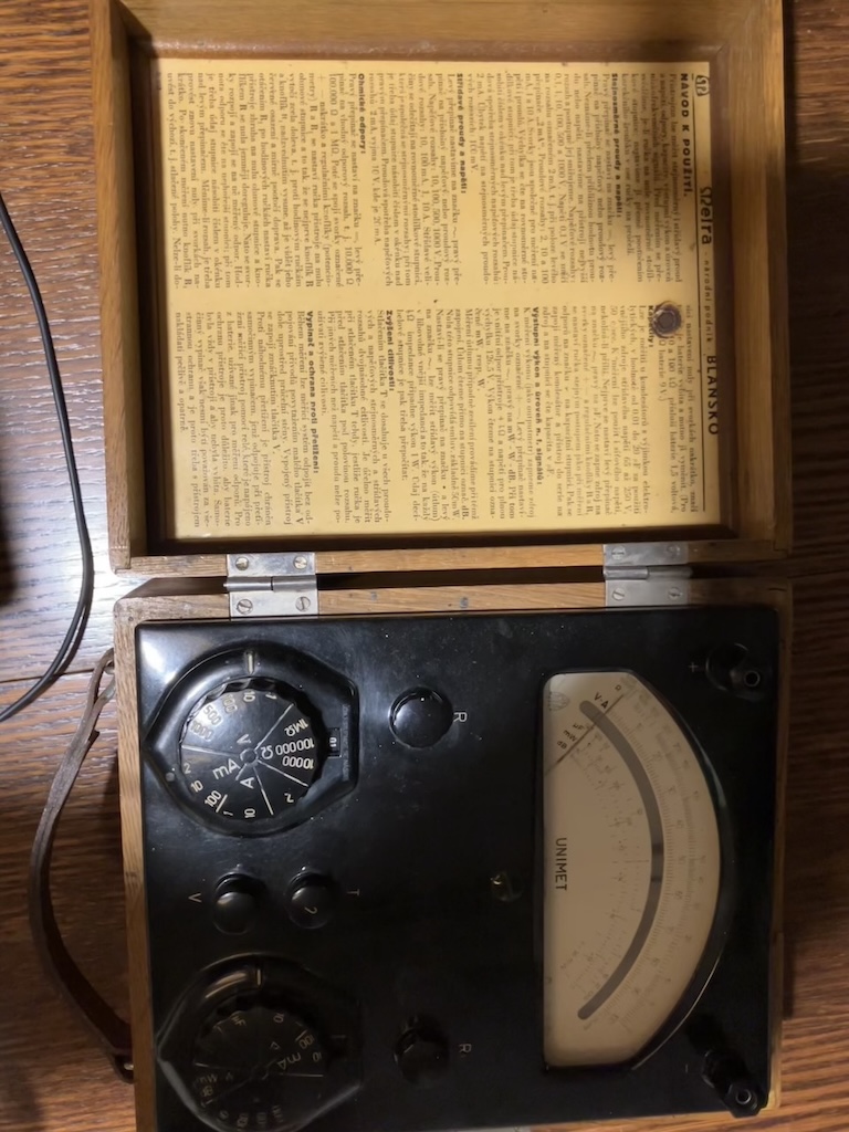

Zde foto č.2

No tak to je český laboratorní multimetr z Blanska, částečně předchůdce Avometu a Icometu (odpory, kapacity a indukčnosti uměl Icomet, napětí a proudy Avomet).

Podle vzoru AVOMETU by to mělo jet na 1,5V baterii, půlku 3V "papírové" baterie do historických svítilen. Před časem se ještě dala někde koupit. Podle množného čísla jsou v přístroji dvě?
Příspěvky: 21230
#8 Příspěvek od Hill »
To je jedno, dnes má ta baterie označení typ B nebo R10/LR10. A opravdu se sežene jen dost vzácně.
A ano, kdysi se daly koupit v té papírové trubce dva články pod označením 2R10 (malá třívoltovka).
Dnes snadněji seženeš "krátkou tužkovku" LR1 (Lady) a na ji adaptér, vlastně jen kousek plastové trubičky, aby měla větší průměr a držela uprostřed.
Pro měření napětí a proudů ale ten budík žádnou baterii nepotřebuje, ta slouží jen na měření odporů.

Děkuji moc. Nakonec jsem to vykoumal. Použil jsem klasický držák baterie s vývody pro připojení k přístroji a funguje výborně. Jediné, co mě trochu zarazilo, jak se do přístroje vkládala původní baterie. Mělo jít o typ 140, což jsem při hledání našel jako klasický malý buřt. Jenže vývody v přístroji nejsou stavěny tak, aby se na ně bez adaptéru připojil.
