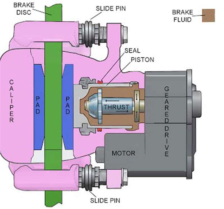

Potřeboval bych vědět jak je to uvnitř řešené, našel jesm řez jak by to mohlo uvnitř vypadat, podle toho nákresu by se možná pístkem při zatlačování točit nemuselo (ale na čele pístku jsou výřezy, za které je možno pístek přípravkem chytit pro otáčení)

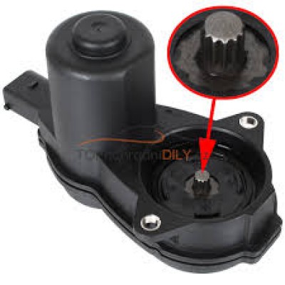

Jestli to nebrzdí ten motorek ruční brzdy,ten může být zaseknutý.Mělo by se jim dát nějakým klíčem,u mojeho J11 torxem otáčet

Sundal bych celý motorek,pak se zjistí jestli nemá vadnou převodovku nebo je zarezlý pístek
Torxem by mělo jít hýbat s válečkem,nejspíš bude posunován šnekem
