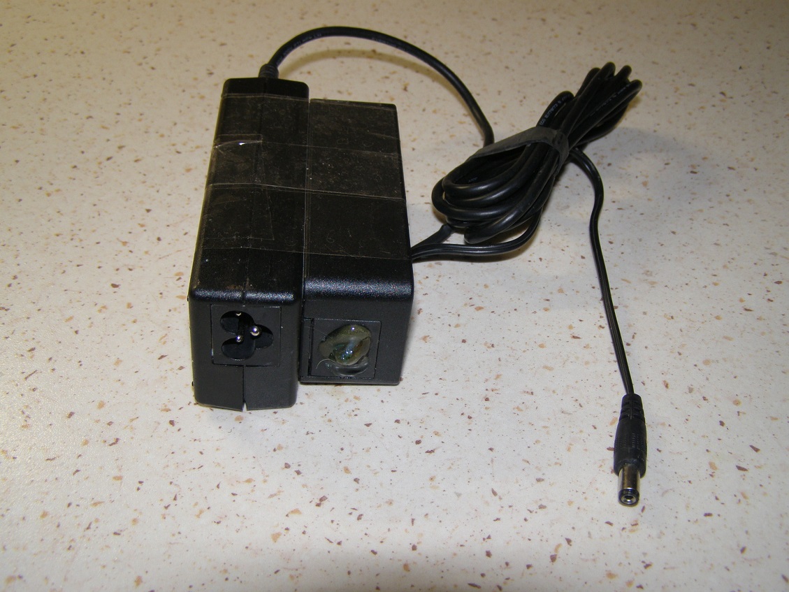

Jsou to adaptéry pro přenosné PC. Zem pořeším.
MiraSt
Příspěvky: 1747
Bydliště: Fryčovice
#26 Příspěvek od MiraSt »
Tak nabíječka vyřešená. Dva zdroje v sérii nastavené na 42V. Jelikož to nemá proudové omezení na těch 0,4A tak jsem dal do série autožárovku 24V21W. Dává to stanovený proud který s nabitím klesá. Žárovku jsem vestavěl do vozítka. Na začátku jenom temně žhne. Zem byla jenom v jednom zdroji a tu jsem odpojil.
