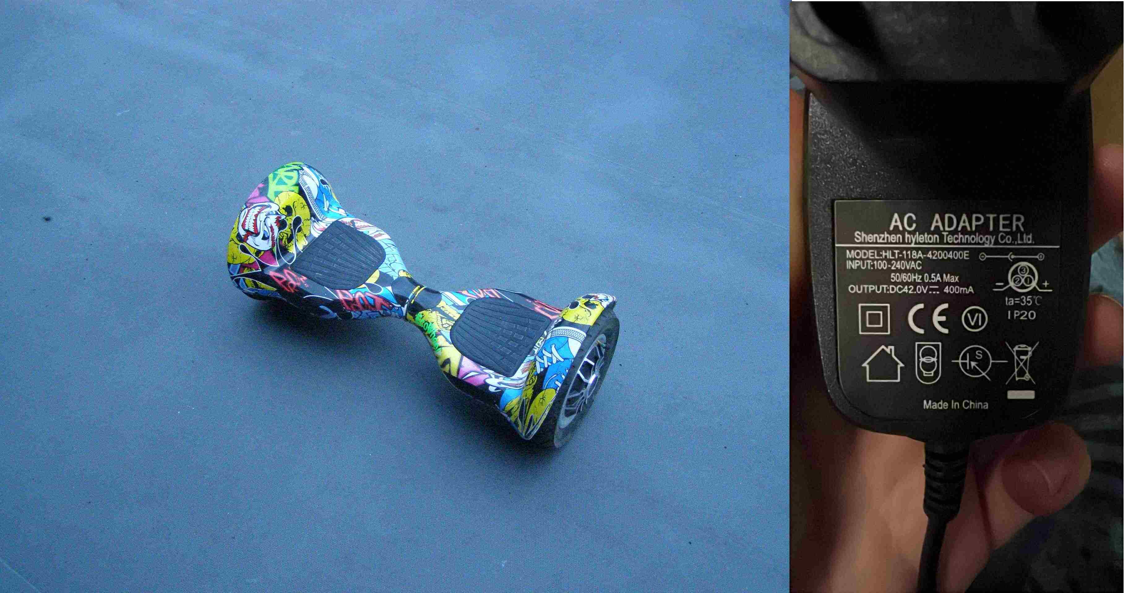

Nález v SD. No.......... přece to tam nenechám. Žije to. Mělo to vybitou baterku kterou jsem vymontoval a nabil pomocí usměrňovače a variaku. S pomocí A-metru a V-metru. Jezdí to jak šlak a na stará kolena jsem se na tom naučil. Taky s ohledem, že to má moje vnučka. Jenže...! Jako obvykle k tomu nepřibalili nabíječku. Fotka nabíječky je od mojí dcery. Neměl by někdo nabíječku než to začnu vymýšlet? 42 voltů se jen tak nikde neválí.

Soudím že jsi v rozumném věku tak bych nechtěl vidět jak se na tom zválíš, já bych na to nevlezl...Nabíječku udělej jednoduše - podle toho co vím chodíš do SD, najdi nějaké trafo co dá na sekundáru 35V st, usměrni a připoj, stroj bude mít pro nabíjení elektroniku.

42V je 10 plne nabitych clankov v serii. Takze uz vnutri ziadna dalsia nabijacka nemusi byt. Odporucam kupit spravny zdroj. Dokaze to vybuchnut a horiet aj tak :D

Koukněte se na ten obrázek, na jeho pravou část. Podle všeho je tam trafo s usměrňovacím můstkem.
Příspěvky: 37414
#6 Příspěvek od rnbw »
Kde? V tom adpapteri, co ma 16,8W a vojde do dlane?

Dal bych do série dva (tři) stabilizované zdroje s tím, že bych jeden upravil snížením (zvýšením) napětí na celkových 42 voltů. Nevím jestli to vozítko má nějaké omezení nabíjecího proudu. Beru to tak, že by ty zdroje nebyly výkonné a samy by omezily nabíjecí proud na těch cca 400 mA.

Kdybys našel ve SD nějaký PoE zdroj, co dává na výstupu 48V. Ten by bylo možné jednoduše upravit na 42V.
Druhou možností je použít nějaké 24V trafo (třeba rozvaděčové? -to bys mohl mít) a usměrňovač jako zdvojovač napětí - a vhodně omezit výstupní napětí i max. proud - to určitě taky jde vybastlit...:D záleží kolik času tomu dáš.
Ale bacha, jak upozornil rnbw, aby potom nehořelo, když něco zahapruje - ty baterky jsou fakt nebezpečné!

jardafiala píše:Koukněte se na ten obrázek, na jeho pravou část. Podle všeho je tam trafo s usměrňovacím můstkem.
to by pro INPUT: 100-240VAC asi nešlo, tak to umí jen spínanej zdroj

Použiju dva PC adaptéry v sérii. Každý má 19,5V tak to na jednom zvednu na 22,5 a druhý nechám na 19,5. Pro začátek dám do série regulační odpor abych dosáhnul těch 400mA.
