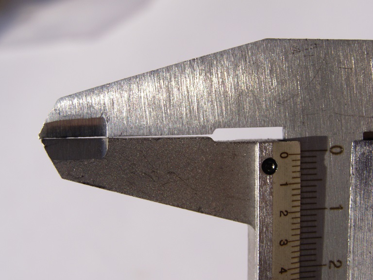

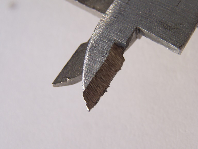

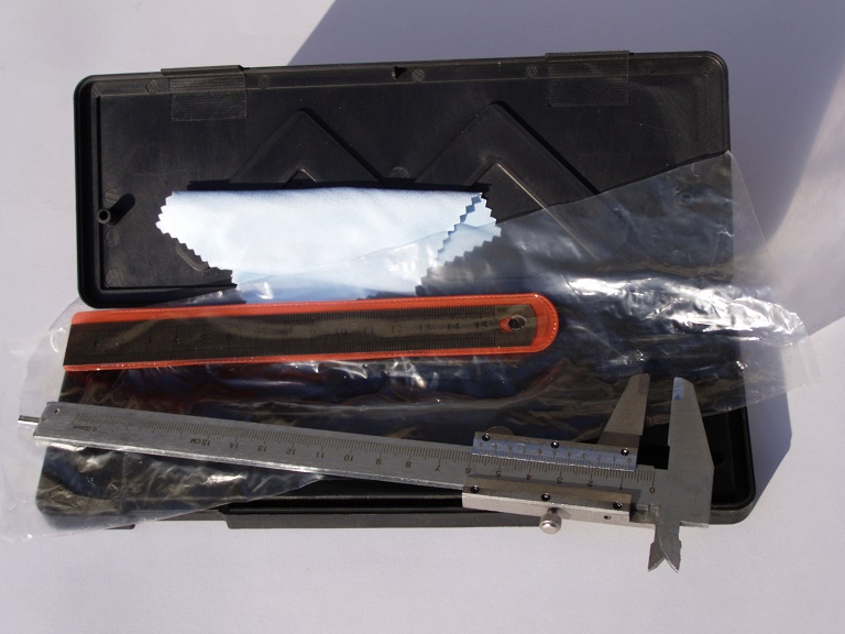

Zrenovoval jsem si cennou, ale starou a velice opotřebovanou posuvku Somet 400 mm z Aukra. Na přesné přebroušení kluzných ploch se mi skvěle osvědčily diamantové brousky z Temu, sada deseti kovových proužků 20 x 150 mm s jednostranně galvanicky zakotveným diamantovým brusivem hrubosti 120# až 3000#, sada za 120 Kč. Běžný karborundový brousek by se rychle tupil a ztrácel rovinnost, byla by to hrozná piplačka, spousta špíny a nakonec by to i na opotřebení brousků jistě vyšlo dráž. Celkově jsou tyto a podobné v dražším provedení za svou cenu výborné.
Doporučuji z Temu sadu pěti nerezových pravítek za cca 180 Kč, konkrétně 20, 30, 40, 50 a 60 cm. Stupnice je dost přesná, rytá, s dvoubarevným potiskem. Hrany jsou rovné a hladké. Pásovina je celkem tlustá. Původně jsem koupil vzorky z jiné nabídky kusově, už ty se mi líbily, byť vyšly trochu dráž. Opravdu u několika vzorků od různých prodejců platií, že kvalita rychle roste s cenou, i když ta sada už je dost dobrá. Podstatná je specifikace "etching process" třeba nad fotografií v popisu, kterou považuji za závaznou pro případné vrácení (nemusel jsem v žádném nákupu). Pravítka s natisknutou stupnicí jsou trochu levnější a celkem mizerná.
